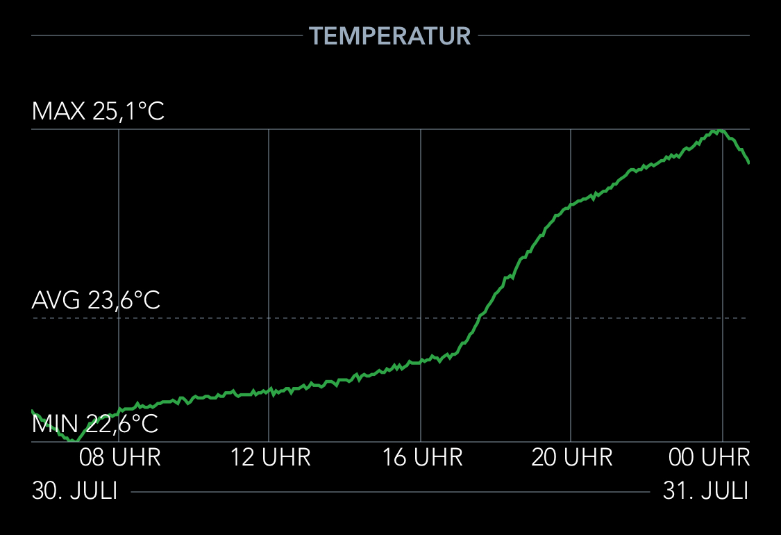

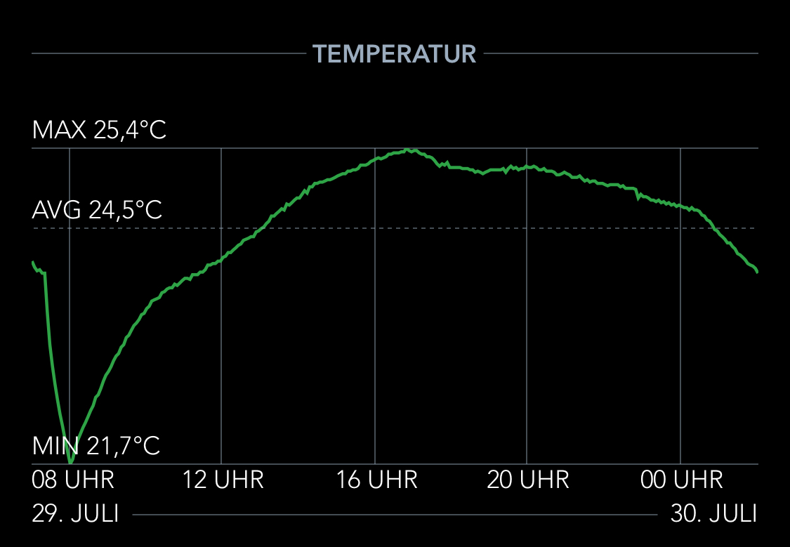

Ich habe mal zwei Temperaturverläufe im Arbeitszimmer bei mir - einmal am Montag im Homeoffice, wo mein PC durchgelaufen ist, wohlgemerkt im Idle. Und einmal am Dienstag wo ich vor Ort gearbeitet habe.
Homeoffice-Tag:
Wetter: Angenehm, draußen waren es 24°C
Gegen 18 Uhr hatte ich offenbar angefangen zu lüften weil's mir zu warm wurde.
Nicht zuhause Bild:
Wetter: deutlich wärmer, es wurde 28°C - die Außenrollos waren an beiden Tagen bei Sonneneinstrahlung zu.
Man sieht am Temperaturverlauf eindeutig, dass obwohl ich am 29.07. morgens aggressiver gelüftet hatte, hat sich die Bude mit laufendem Rechner und anwesendem Menschen relativ schnell erhitzt während am 30.07. trotz wärmeren Außenwetter der Raum kühl geblieben ist bis ich nach 17 Uhr zurück gekommen bin.
Das ist jetzt auch kein kleiner Raum - der hat ca. 25m² und kann dementsprechend auch gut was Wärme absorbieren.
Homeoffice-Tag:
Nicht zuhause Bild:
