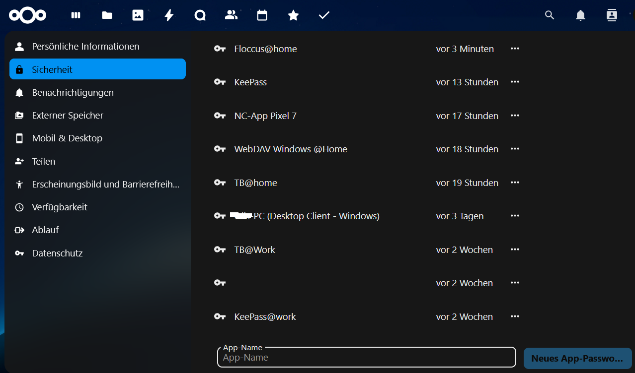

Achso Moment, du hast ein Passwort was mit dem Backslash endet (nur mal so als Hinweis: für sowas stellt Nextcloud App-Kennwörter zur Verfügung, benutze die - nie dein richtiges Kennwort) und wenn du das in der cmd nach dem "net use" eingibst, schließt sich einfach die cmd? Was das denn fürn geiler Bug^^.
Edit: So sieht das bei mir aus mit den App-Kennwörtern. Einen passenden Namen vergeben, damit man weiß, wo man das App-Kennwort verwendet hat. Das Kennwort wird nur einmal angezeigt (Wegwerf-Kennwort), im Nachhinein kann man nur das Kennwort löschen und neu anlegen, aber nicht anzeigen lassen oder ändern.
