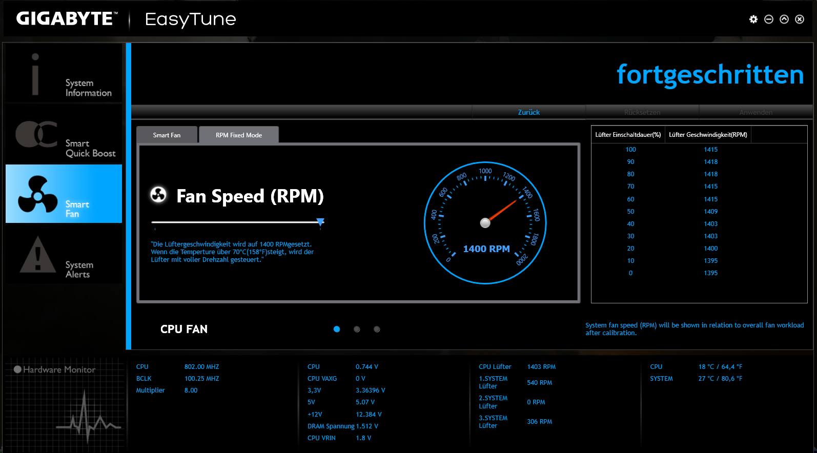

EsayTune von Gigabyte

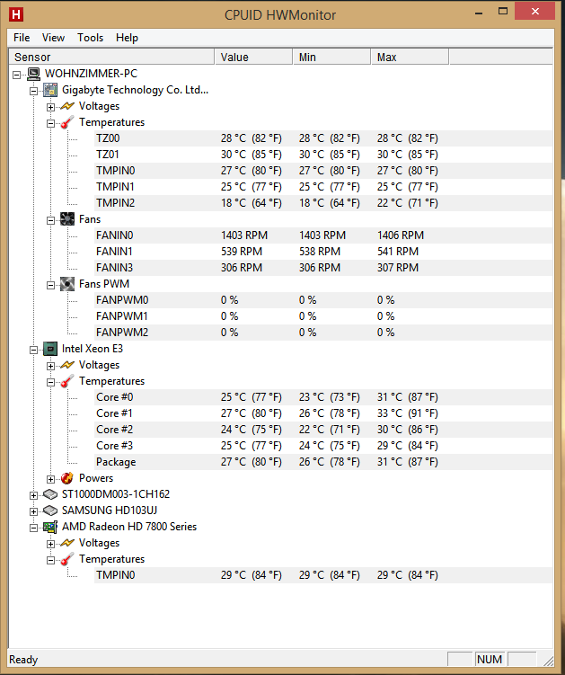

CPUID HWMonitor

Wenn das Board keine 3Pin Lüftersteuerung erlaubt, dann solltest Du die Low Noise Adapter von Noctua benutzt, welche im Lieferumfang des U-12P dabeigewesen sein sollten.
Oder PWM-X Modul von Nanoxia. Das lässt 3 Pin Lüfter auch per PWM steuern.
Ist viel besser als einfach ne fixe Spannung anzulegen. Kannst die PWM Kurve auch mit nem Regler selbst nochmal ändern wenn dir die Gigabyte Kurve nicht gefällt.
Top Teil wenn man noch gute Spannungs Lüfter hat.
Die Lüfter vom Noctua NH-U12P SE2 sind keine PWM-Lüfter. Wenn das Board die 3PIN-Lüfter nicht über den 4PIN-CPU-Anschluss steuern kann, dann probier es mal mit einen anderen Lüfter-Anschluss am Board.
Wenn das auch nicht geht dann nimm den Ultra-Low-Noise Adapter (U.L.N.A.) oder den Low-Noise Adapter (L.N.A.) die mitgeliefert werden.
Laut Hompage:
Umdrehungsgeschw. mit L.N.A. (+/-10%) = 1100 RPM
Umdrehungsgeschw. mit U.L.N.A. (+/-10%) = 900 RPM
Nutze einfach die ultra low noise adapter die beigelegt sind. So läuft das bei mir zumindest nahezu geräuschlos.
wie Shaav schon sagte, warum zusätzliche Adapter oder generell was kaufen wenn bereits Adapter vorhanden sind - also diese auch verwenden...
Ganz einfach weil die beiliegenden Adapter nur eine reduzierung der NF-P12 Lüfter bis etwa 900 U/min. erlauben
und die Zalman Fan Mate 2 eine Ausgangsspannung: 5V ~ 11V hat damit laufen meine beiden Noctua NF-P12 Lüfter auf etwa 600 U/min. :)
