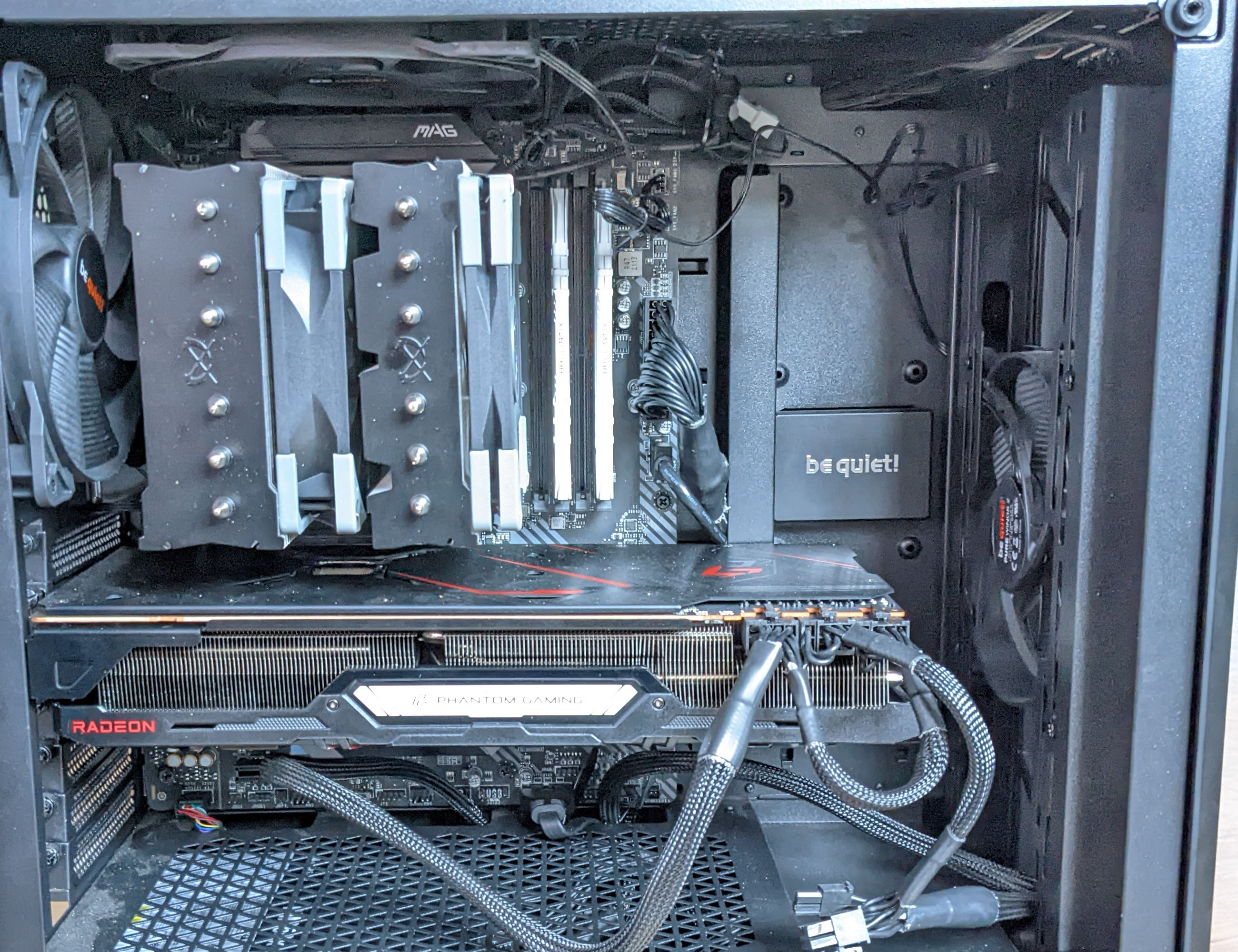

So, PC läuft nun seit Sonntag (noch im Stock). Curve Optimizer sowie die GPU drosseln soll folgen.
Die EZ Debug LED auf dem MB hat mich geärgert, der Post dauerte 10-20 Sekunden (die ich anfangs nicht abgewartet habe), dabei war die CPU LED lange rot, was dazu führte dass ich dann Schritt für Schritt außerhalb des Gehäuses neu aufgebaut hab.
Gibt häufiger Berichte zu Verwirrung bei Debug-LED in Verbindung mit langem Post.
Ich vermute eine meiner Sata-Platten hat den Post verzögert, jetzt jedenfalls bei < 5 Sek.
Ansonsten gefällt mir das Setup momentan ganz gut.
Nochmal ein Danke an @JollyRoger2408, @Silver4Monsters , @Mork-von-Ork sowie alle anderen, für ihre Hilfe.
Die Stromzufuhr der Garka gefällt mir nicht, wär vielleicht besser gewesen direkt von rechts die Kabel zu führen anstatt von unter dem MB. Auch muss ich mir nochwas einfallen lassen, wie ich die Grafikkarte oben halte.
Momentan ist da n wildes Stapelkonstrukt drunter, hab gelesen Angelschnur.
Aber find nicht wirklich was um an der Grafikkarte damit anzuknoten.

Hehe, ich habs schon befürchtet daher auch überhaupt erst das Bild gepostet.
Da lässt sichtatsächlich noch einiges machen was Cablemanagement betrifft, im 500DX geht das eigentlich ziemlich gut :) :
Die Kabel für die GPU würde ich alle durch die rechte Aussparung am Boden führen aber auch nur soviel Länge wie notwendig ist, der Rest bleibt in der hinteren Kammer. Gegen das Kabelspaghetti oben kann man sicherlich auch was machen: Hier würde ich die Kabel von den Gehäuselüftern nach hinten leiten und dann schauen, dass du sie möglichst knapp wieder nach außen zum Mainboard führst. Schau am besten mal, wo du auf dem Board überall 3/4 Pin Header hast, dann kannst du planen wie es am besten passt. Dann sieht das sicher auch schon deutlich aufgeräumter aus.
Es gibt es viele Möglichkeiten, wobei ich auch schon deutlich (!) schlimmeren GPU Sag gesehen habe als in deinem System.
Reaktionen: woidla und JollyRoger2408
