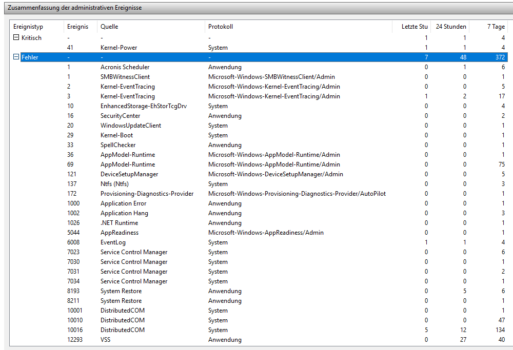

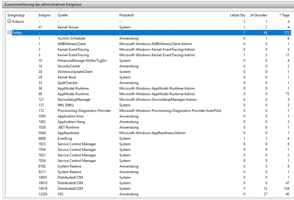

Ereignisanzeige, womit ich selbst eher weniger anfangen kann:
In der letzten Stunde ist es wieder passiert, daher auch die Kernel-Power Meldung als kritischer Fehler. Rest sagt mir eher weniger.

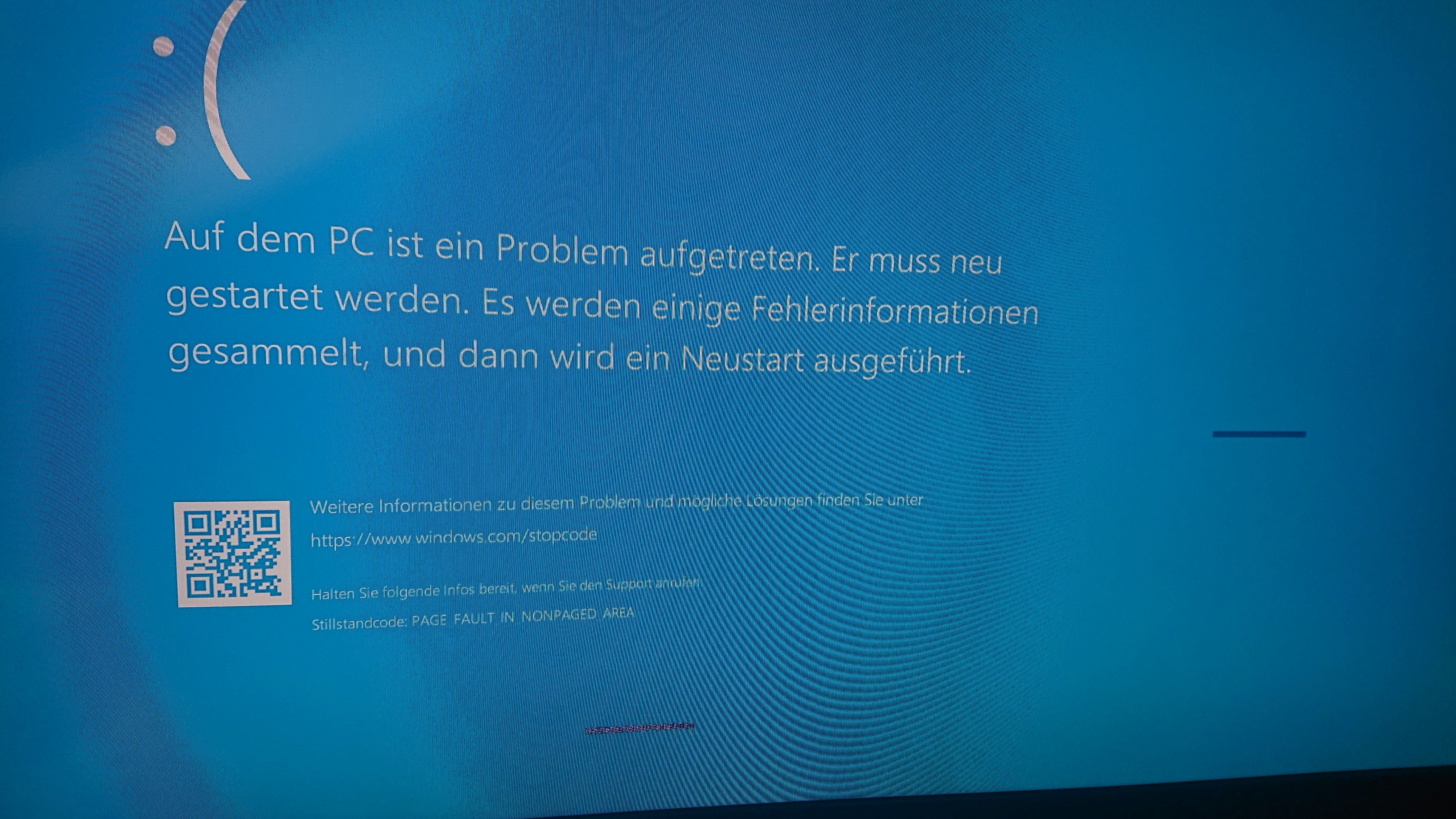

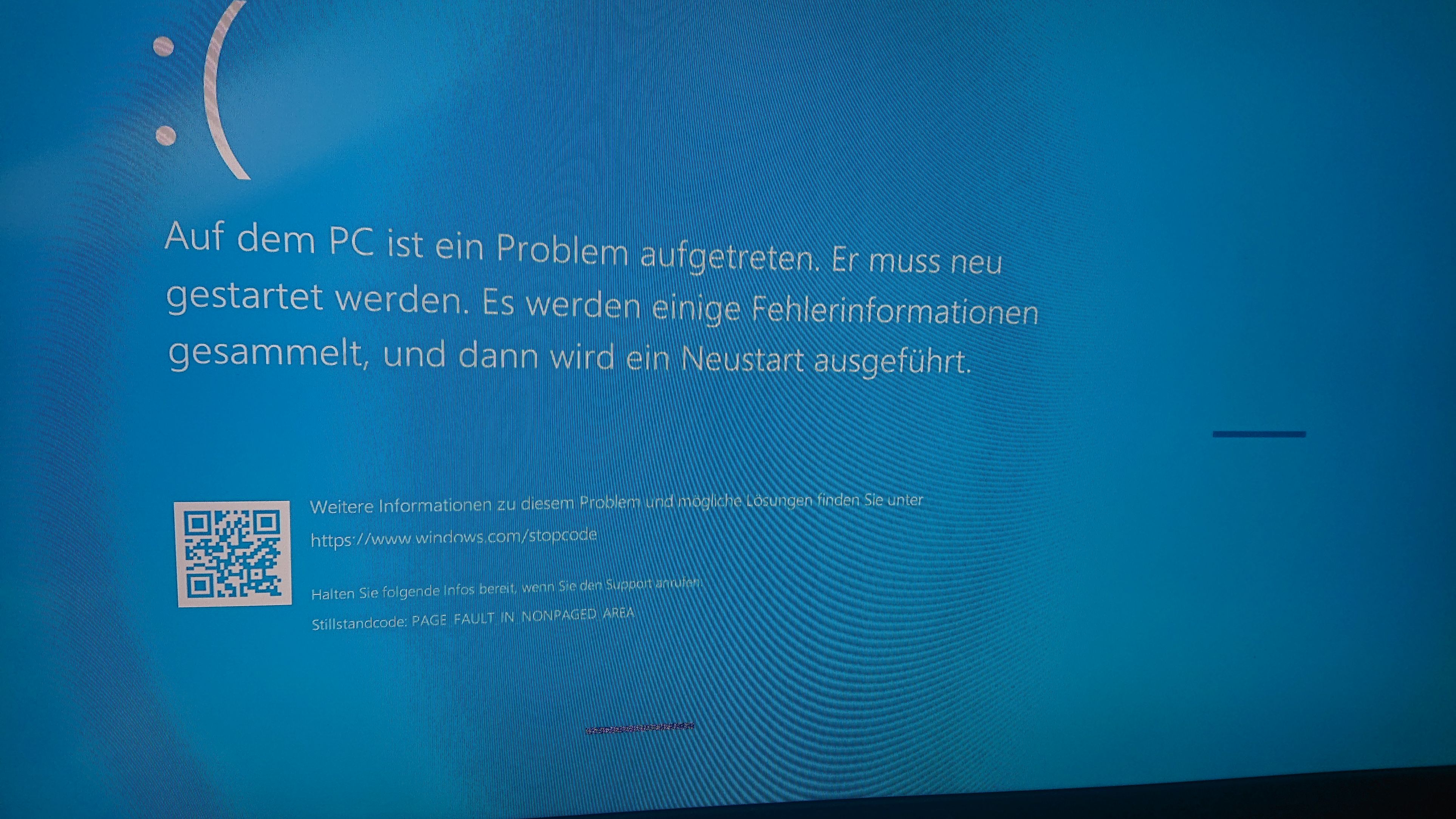

Auch mit dem anderen Netzteil hats gerade einen Bluescreen gegeben.
Bluescreen Foto:

Es wird kein Dump in C:\Windows\MiniDump erstellt. Den ganzen Ordner gibt es nicht. Dementsprechend findet BlueScreenView auch nichts.
Bleiben noch RAM und MB ansich...
