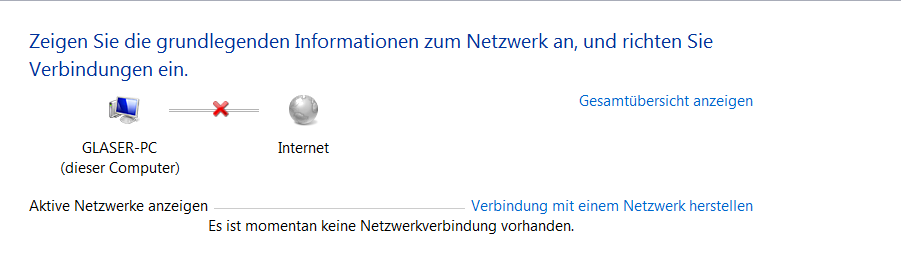

Im Netzwerk und Freigabecenter bringt er mir dann diese Meldung:

Mich verwirrt halt die Meldung, dass keine Netzwerke verfügbar seien und es mir in der Registry auch keine Profiles anzeigt.
Also eigentlich bin ich somit nicht in einem Netzwerk?
