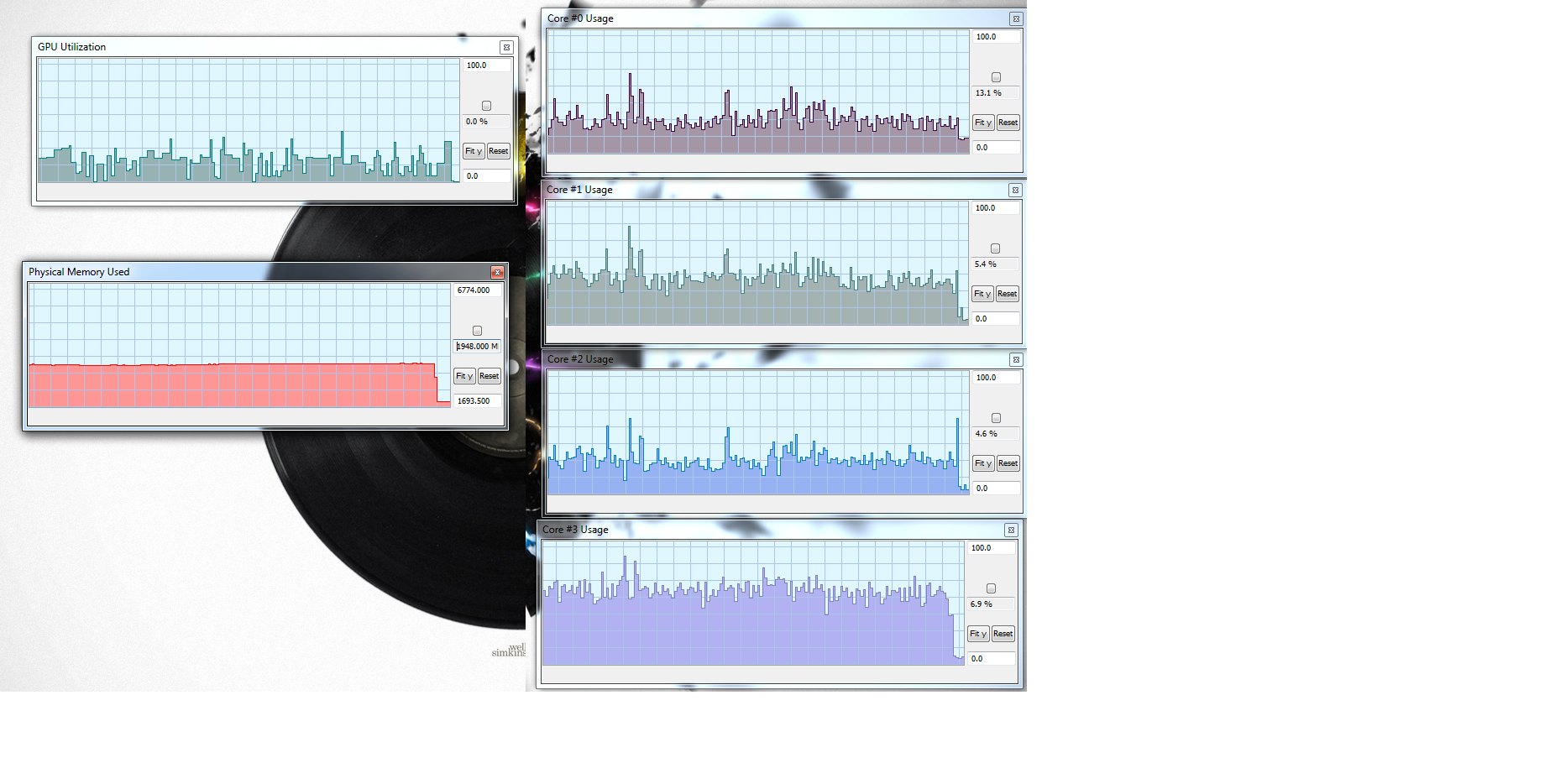

Hier mal ein paar HWInfo Graphen während des Minecraft Spielens. Durchschnittliche FPS ca 20.
Ausgelsatet ist da nichts, oder?
Die GPU hat nichts zu tun, Minecraft benötigt nur CPU und RAM. Der Prozessor selber ist auch noch nicht ausgelastet. Soweit ich weiß kann Minecraft aber nicht mit mehreren Kernen umgehen, dafür gibt es Addons (http://www.minecraftforum.net/topic...c4-fps-boost-hd-textures-aa-af-and-much-more/).
Was für ein Wert erreicht der RAM?

Ist RAM nicht in dem "Physical Memroy Used" Graf zu sehen? Dachte das wäre der RAM.
Doch, aber der Graph ist schlecht. Ich erkenne nicht wie viel RAM dort verwendet wird. Sind das die dargestellten 2GB? Der Graph hat ungefähr 7 1/4 Zeilen, aber als Maximalwert wird "6,8" angegeben. Also muss ich davon ausgehen, dass ein Graph zumindest nicht 1GB darstellt. Sind die Zeilen überhaupt "genormt"?

Ich habe jetzt auch genauer ein Auge auf meinen RAM geworfen, und er ist bei weitem nicht ausgelastet.
Sowohl GPU, CPU als auch RAM haben noch ziemlich viel Platz nach oben.
Selbst mit Optifine und Multi-core chunk loading enabled steigt die FPS nicht.
Ich bin am verzweifeln, hat noch jemand Ideen?
