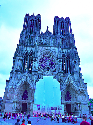

Hallo, ich verwende seit jetzt 7 Jahren die Nikon D7200 (zuvor die D80, hab ich auch noch, funzt auch immer noch und kommt gelegentlich retromäßig auch noch zum Einsatz - ich liebe die D80 wegen ihrer Unkompliziertheit...) und ich hatte immer wieder mal das Problem, dass in den Modis A, S, P und M von einem Bild auf das Nächste ein extremer Blaustich in den Bildern war.

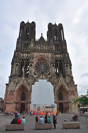

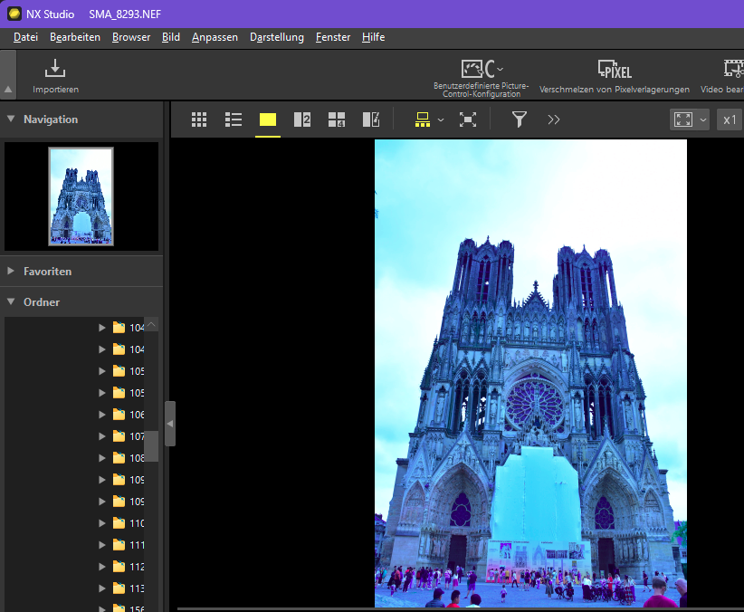

Vorher / Nachher ... Fotografisch nix, nur "Erinnerungsbild", eigentlich fast Verschwendung, das Bild zu machen. So enttäuscht stand ich noch nie vor der Kathetrale von Reims wie diesen August. Aber von einem Bild aufs Andere hatte ich mit der D7200 mal wieder "Blaue Stunde". Und das ist per Bildbearbeitung auch kaum noch korrigierbar, für die Tonne. Die Exif-Daten des blauen Bildes ergeben zunächst keinen brauchbaren Hinweis, alles "normal", aber bis eben wusste ich auch noch nicht, wonach ich genau suchen muss. Und wenn man unterwegs ist, ist man einfach nur verblüfft, dass auf einmal alles "blau" ist.
Das Problem hatte ich in den Jahren schon mindestens 4-5 Mal mit der D7200 und habe jedes Mal erstmal gestaunt. Von einer Auslösung auf die nächste sowas!

Heute hab ich mir mal die Zeit genommen, mich mit dem Problem zu beschäftigen, und ich fand per Google-Suche Hinweise, dass tatsächlich auch andere Leute betroffen sind, aber nicht nur mit der D7200, sondern ich hab auch einen Beitrag zur D3200 und D5500 gefunden. Und bei Letzterer kam auch eine Antwort, dass man mal "WB", also die Weißabgleich Einstellung prüfen soll, ob die (noch) auf AUTO steht, und wenn nein, das mal wieder auf AUTO stellen. Und tatsächlich, habs gleich ausprobiert, das klappt. Aus irgendeinem Grund verstellen diese Kameras unter bestimmten Situationen Objektiv-unabhängig von selbst in den Modis A, S, P und M gelegentlich die Weißabgleich-Stellung!

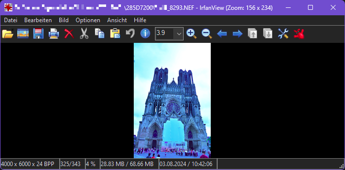

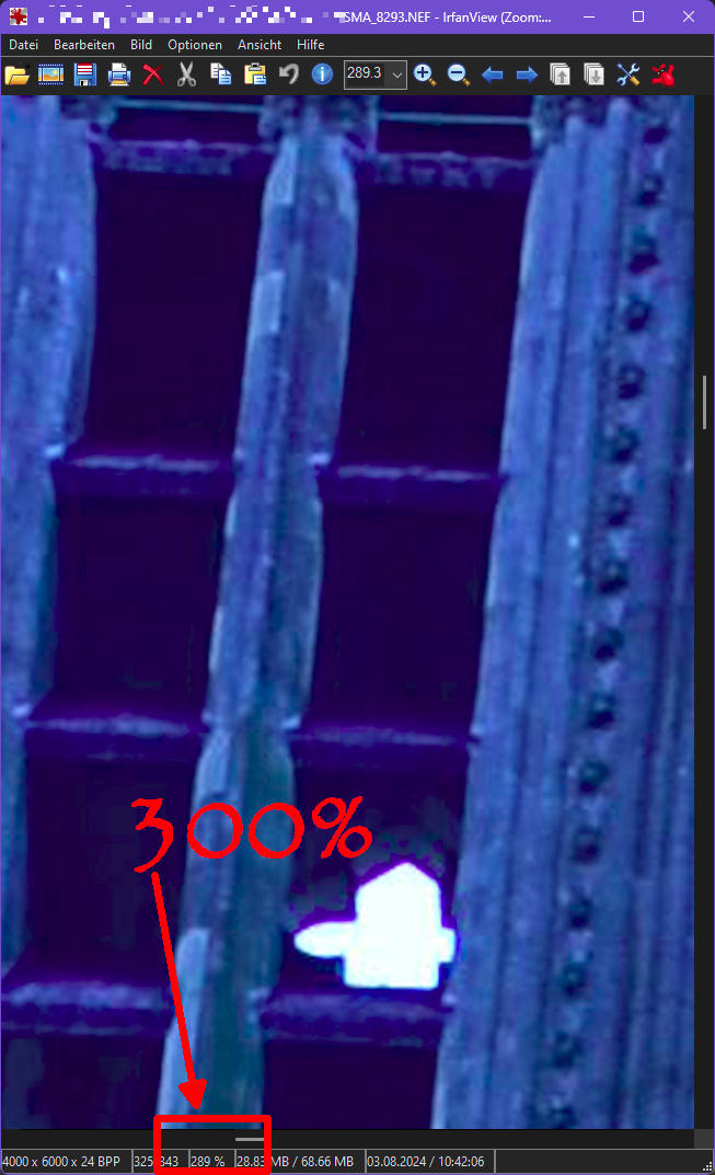

Erst jetzt, wo ich weiß, dass es mit dem Weißabgleich zu tun hat, fällt mir in den Exif-Daten der wenigen aufgehobenen blauen Bilder folgendes auf:
(Mit Irfanview ausgelesen)
Die beiden unteren Zahlenwerte sind bei guten Bildern gleich wie bei kaputtem Weißabgleich, ich nutze bisher immer nur AUTO für die beiden oberen Werte, wie ich aus dem "guten" Bild ausgelesen habe.

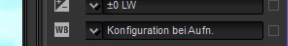

Das ist aber nur eine Einstellung, die die Software so übernehmen. Du kannst den Weißabgleich beliebig ändern. In den Bilddaten selbst ist es nicht drin.
Z.B. in Lightroom von "Wie Aufnahme" auf "Automatisch" ändern.

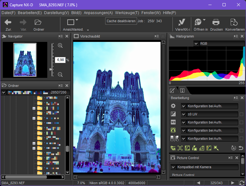

1ST1 schrieb:
Nein, das ist in der RAW-Datei.
Nein, Irfanview zeigt (a) in 99,9% der Fälle das im RAW integrierte JPG an (das von der Kamera stammt) oder nutzt (b) in den 0,01% der Fälle in denen man das in IV so eingestellt hat, DCRAW (oder früher auch mal die Nikon-DLLs) mit den Standardeinsellungen der Kamera.
Daher das RAW in NX Studio öffnen, den WB ändern und dann sollte es pasen. Außer, die Kamera hat falsche RAW-Daten gespeichert, was dann aber nichts mit dem WB zu tun hat.

1ST1 schrieb:
Spielt auch keine Rolle, ob ich das in Irfanview ansehe,
IrfanView ist kein RAW Konverter. Es spielt also sehr wohl eine Rolle.
Die in den RAW-Dateien integrierten JPG sind nur kleine Vorschauen...
Mach jetzt mal Irfanview nicht schlechter, als es ist...

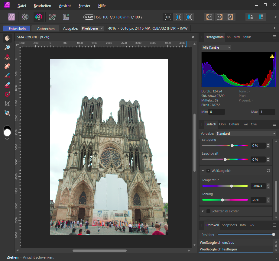

Amaoto schrieb:
Hier kannst du den Weißabgleich ändern:
Das ist immerhin tatsächlich ein Weg, solche Bilder zu retten, habs gerade mal ausprobiert und den ich noch nicht kannte! Aber trotzdem verstellt sich die Kamera gelegentlich von selbst.

Das Thema Weißabgleich hab ich bisher immer mit Samthandschuhen angefasst, immer auf Auto belassen, passt schon, aber jetzt weiß ich, dass ich solche Bilder auch mit Affinity retten kann.
