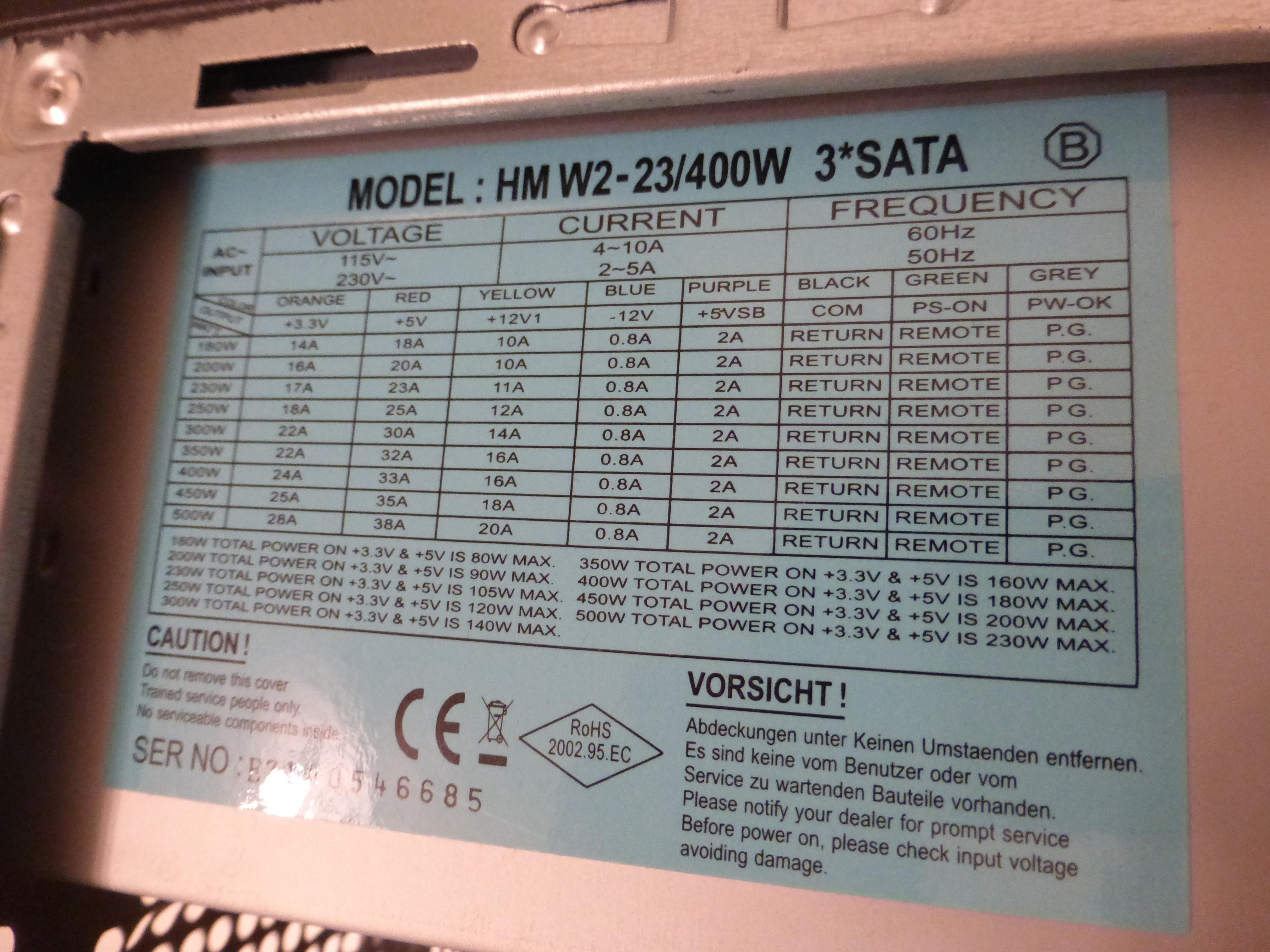

Noname schrieb ich, weil ich keinen Namen entdecken kann :) Weiß nicht, ob das B oben rechts ein Logo ist.
ist ein linkwolrd nt
also absoluter achrott der getauscht werden muss weil die teile gefährlich sind
also ein be quiet s7 mit 350 watt reicht aus
