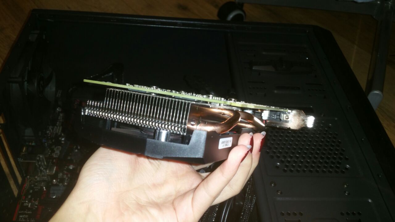

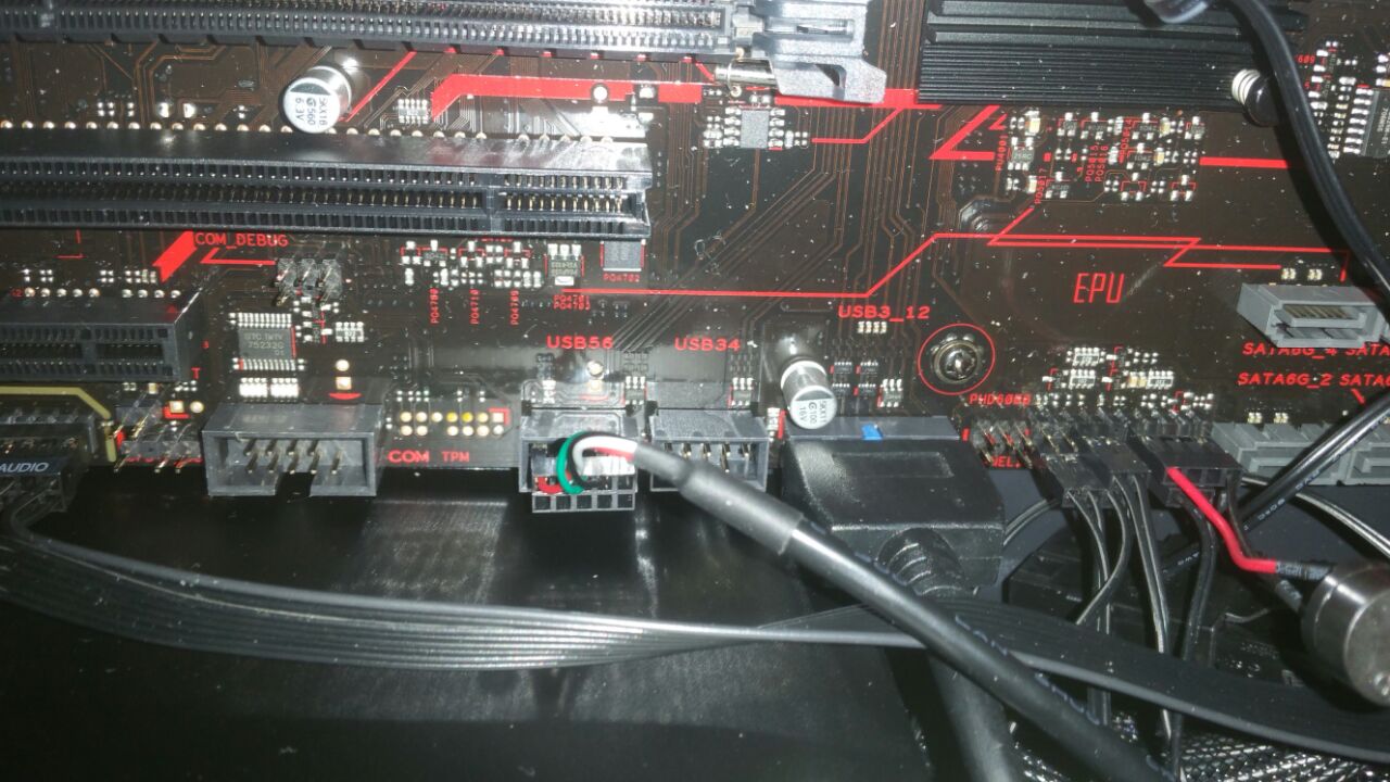

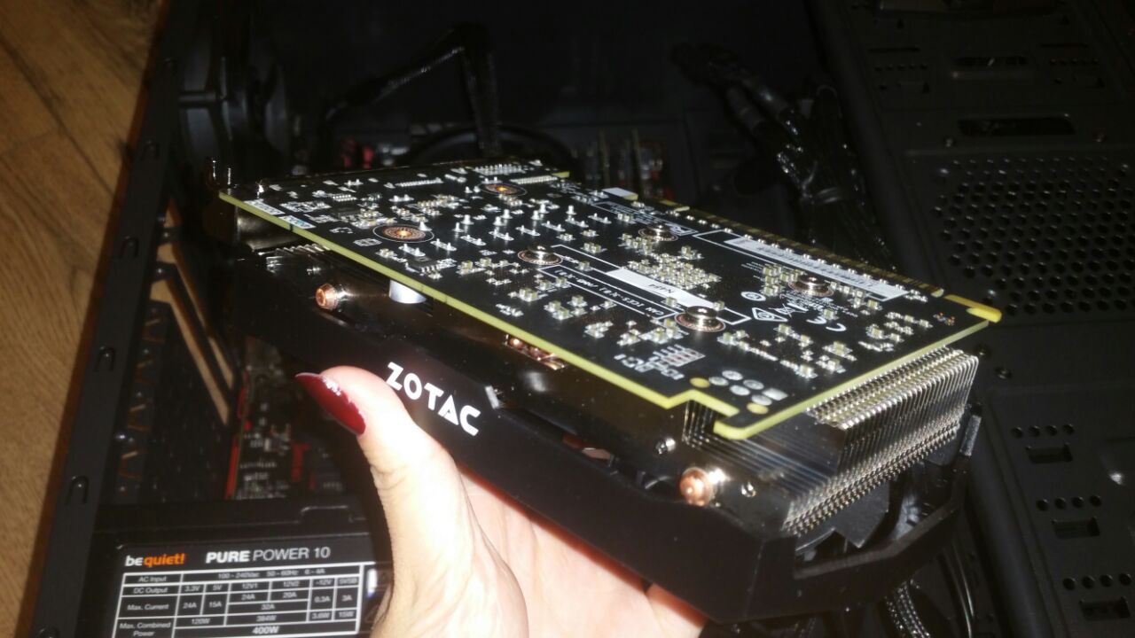

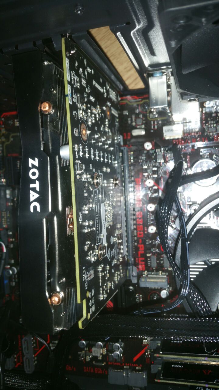

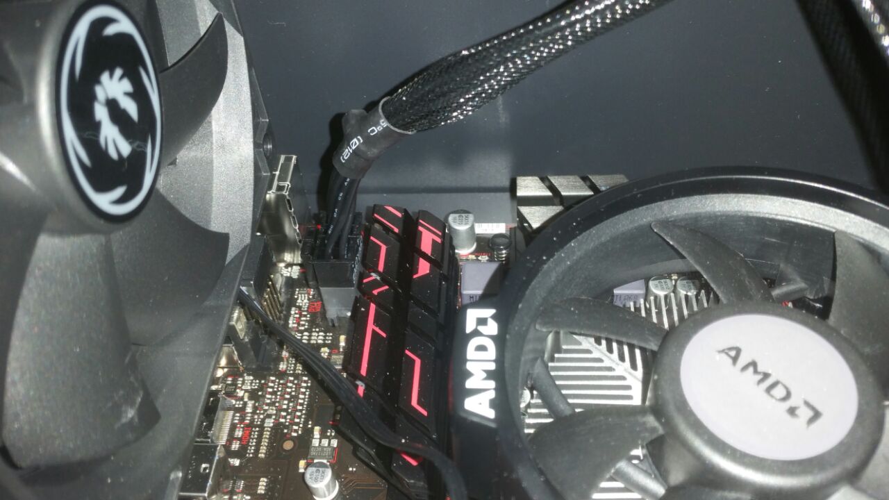

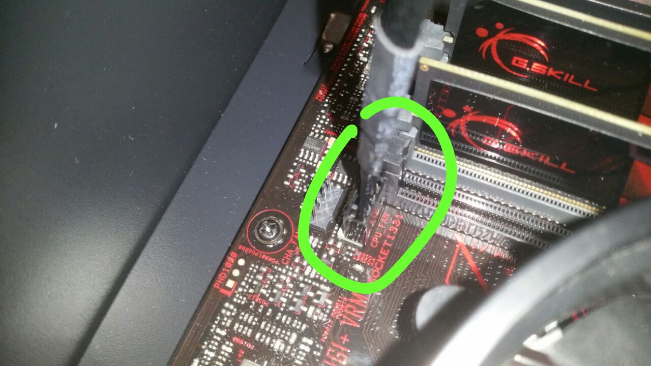

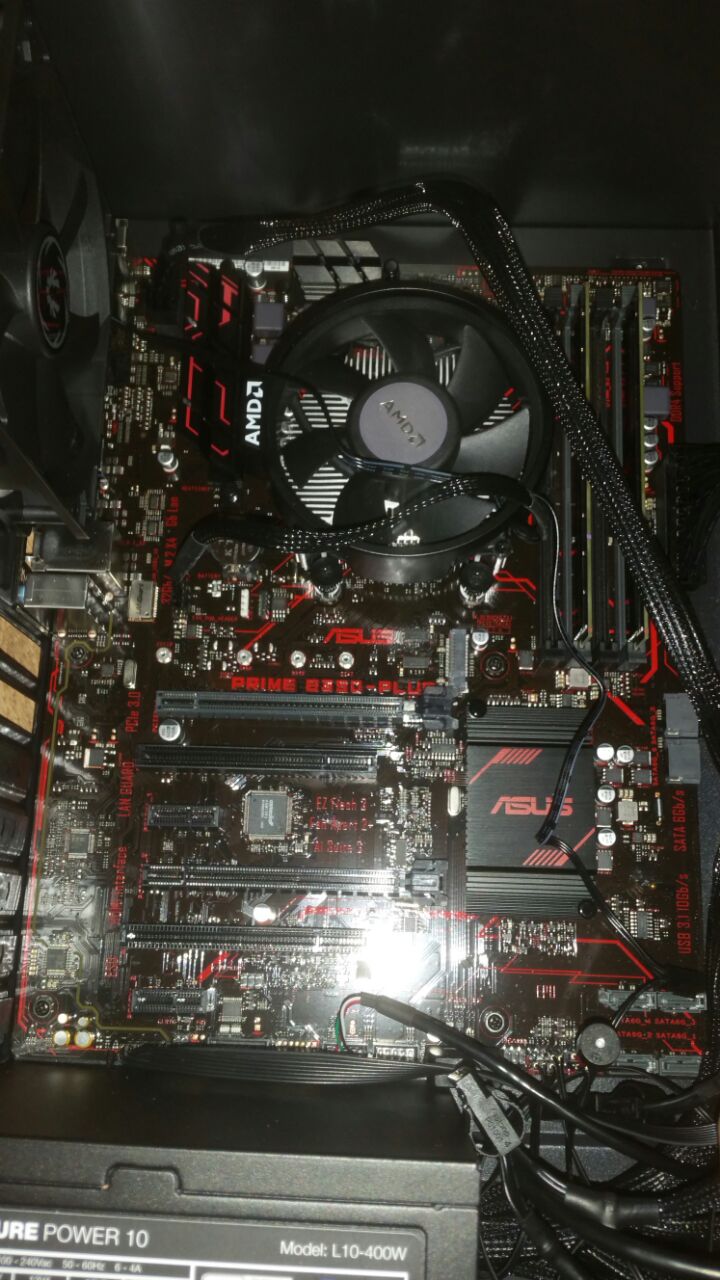

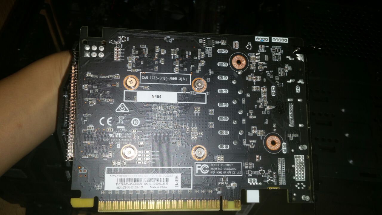

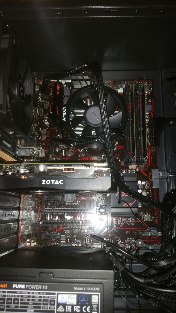

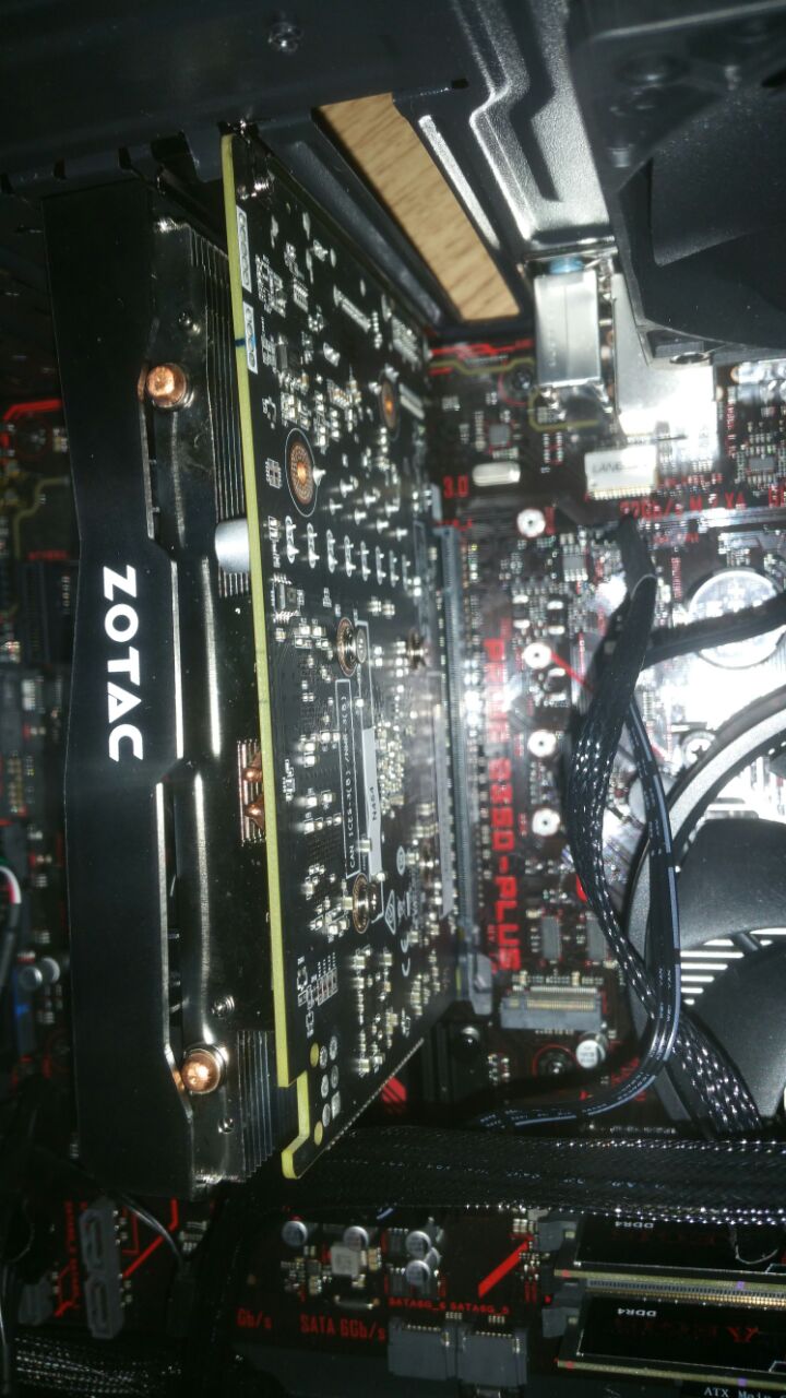

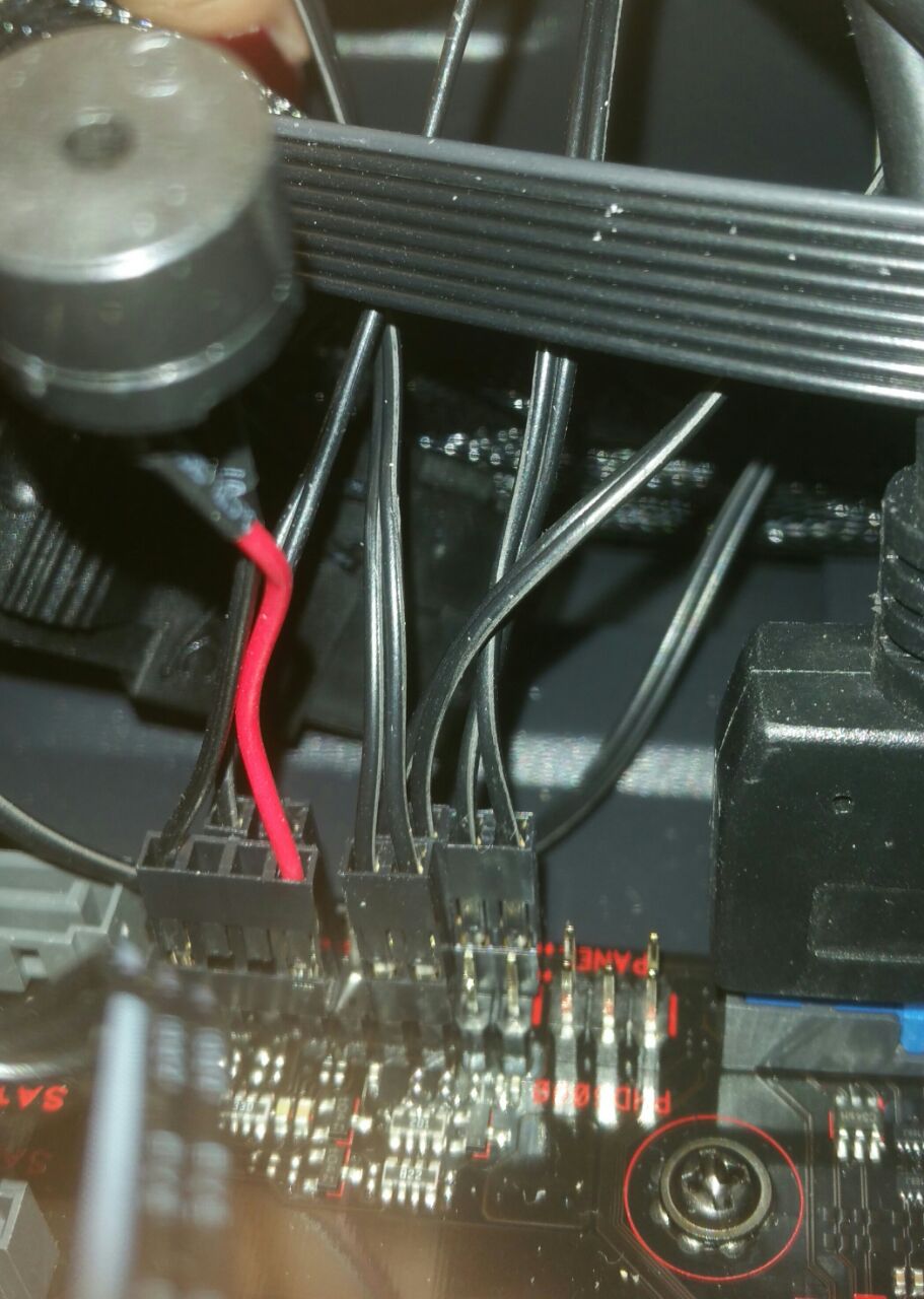

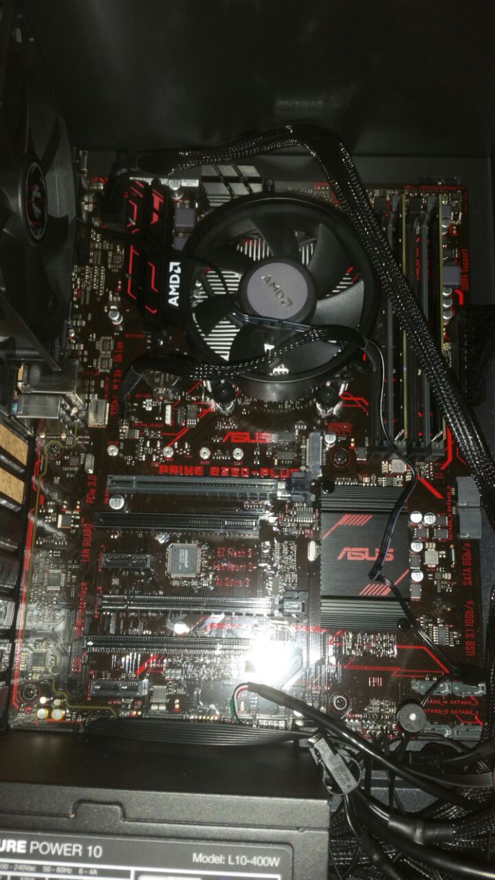

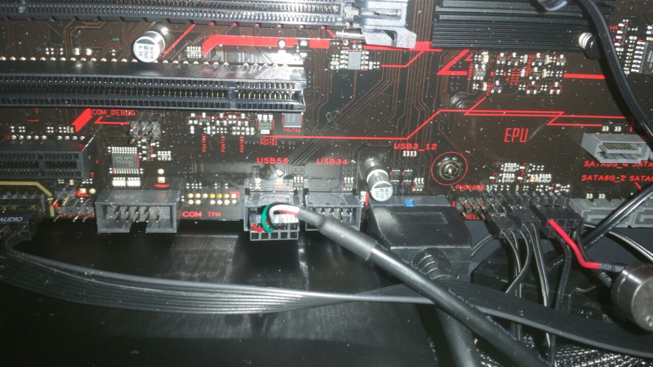

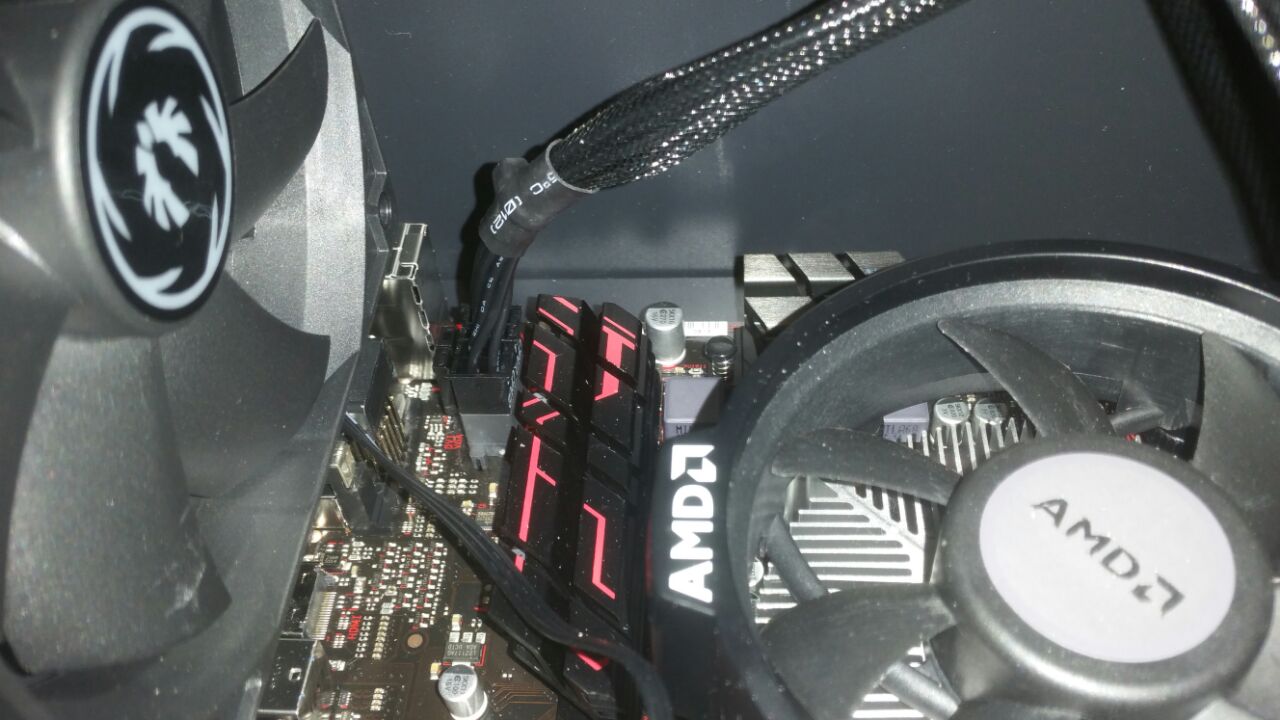

Sorry, dass die Fotos so spät kommen. Hoffe die sind brauchbar. Kleine Nebenfrage: Betrifft der Schaden eines Kurzschlusses nur das MoBo oder auch andere Komponente? Hört sich grad für mich beim lesen "nur" nach dem MoBo an, was ich auch hoffe.
WhatsApp Image 2017-09-21 at 23.35.47.jpegWhatsApp Image 2017-09-21 at 23.35.20.jpegWhatsApp Image 2017-09-21 at 23.35.19.jpegWhatsApp Image 2017-09-21 at 23.35.19 (2).jpegWhatsApp Image 2017-09-21 at 23.35.19 (1).jpegWhatsApp Image 2017-09-21 at 23.35.18.jpegWhatsApp Image 2017-09-21 at 23.35.19 (3).jpegWhatsApp Image 2017-09-21 at 23.35.14.jpegWhatsApp Image 2017-09-21 at 23.35.14 (1).jpegWhatsApp Image 2017-09-21 at 23.35.13.jpegWhatsApp Image 2017-09-21 at 23.35.13 (1).jpeg

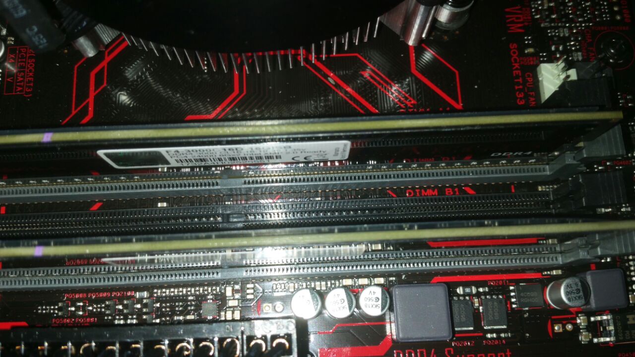

Schau mal ob der 24 Pin (breite Stromkabel Mainboard) richtig steckt. Dann... kommt der RAM nicht in die beiden Schwarzen Slots? & Monitor Kabel in die Grafikkarte stecken.
Wenn alles nichts bringt, ab in den PC laden;)

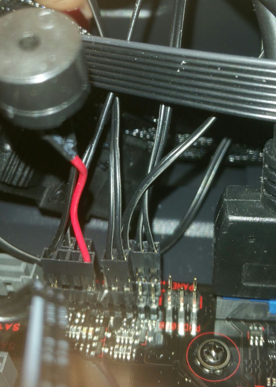

CPU Lüfter an CPU Fan Mainboard stecken.
Ob MF überhaupt einen Prüf-Service anbietet weiß ich auch gar nicht. Örtlichen Händler aufsuchen, Preis ausmachen, prüfen lassen. Oder wie schon geschrieben mit Hilfe von Freunden/Bekannten oder unserer Helfer. Das Zurücksenden macht für mich wenig bis gar keinen Sinn.
Ram steckt richtig. CPU-Kühler sollte auch zu CPU_Fan gesteckt werden.

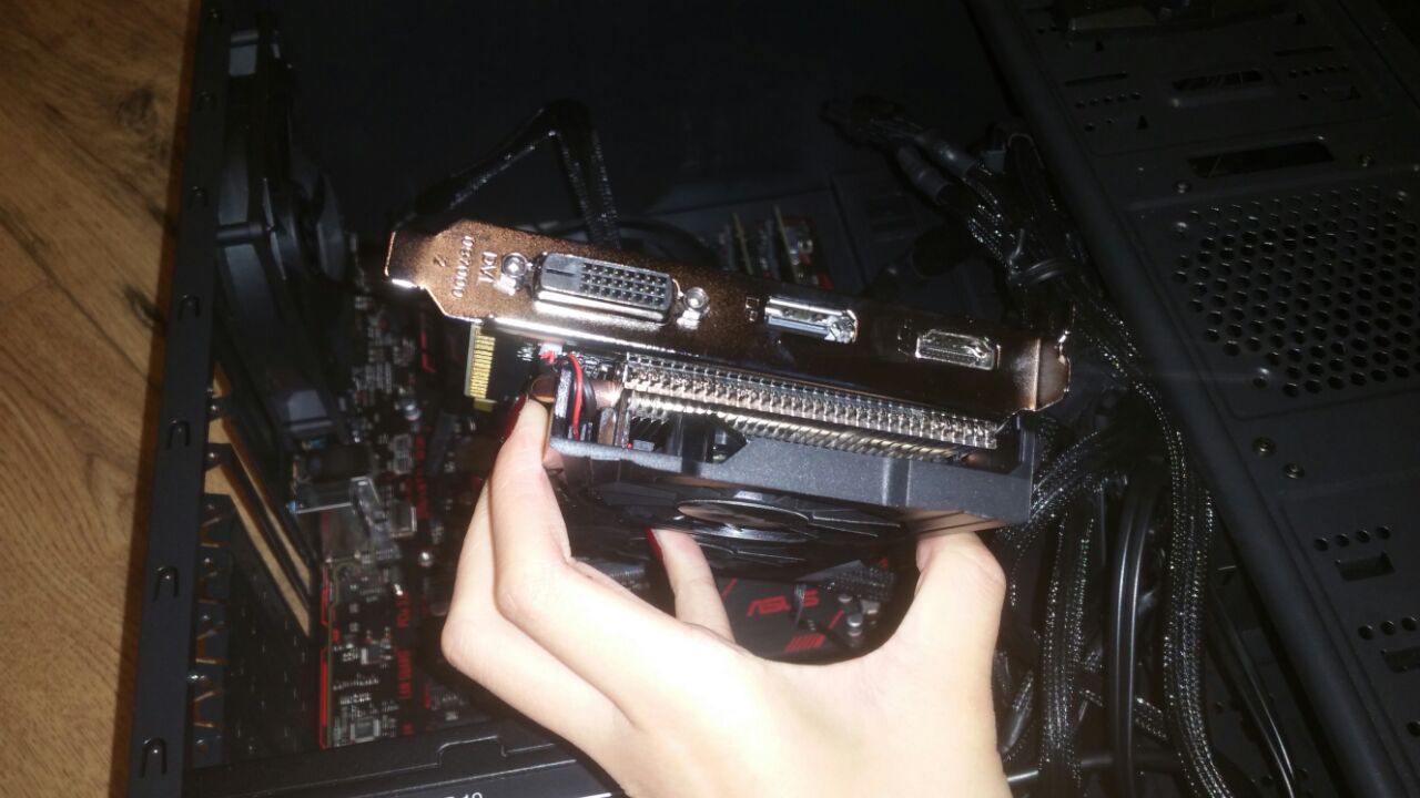

Evtl. Mal den zweiten PCIE-Slot mit der Grafikkarte probieren.
WhatsApp Image 2017-09-22 at 00.16.10.jpeg Richtig so? WhatsApp Image 2017-09-22 at 00.10.25.jpeg Anleitung sagt grau.
Den zweiten Slot für die Karte werde ich auch ausprobieren.

Jap. Der RAM ist auch richtig. Die Grafikkarten gehen gerade am Anfang schwer in den Slot. Schau auch da ob sie richtig steckt.
Grafikkarte steckt richtig, den zweiten PCIE-Slot habe ich jetzt auch ausprobiert. Tut sich immer noch nichts.. Hat sonst noch jemand Ideen?
