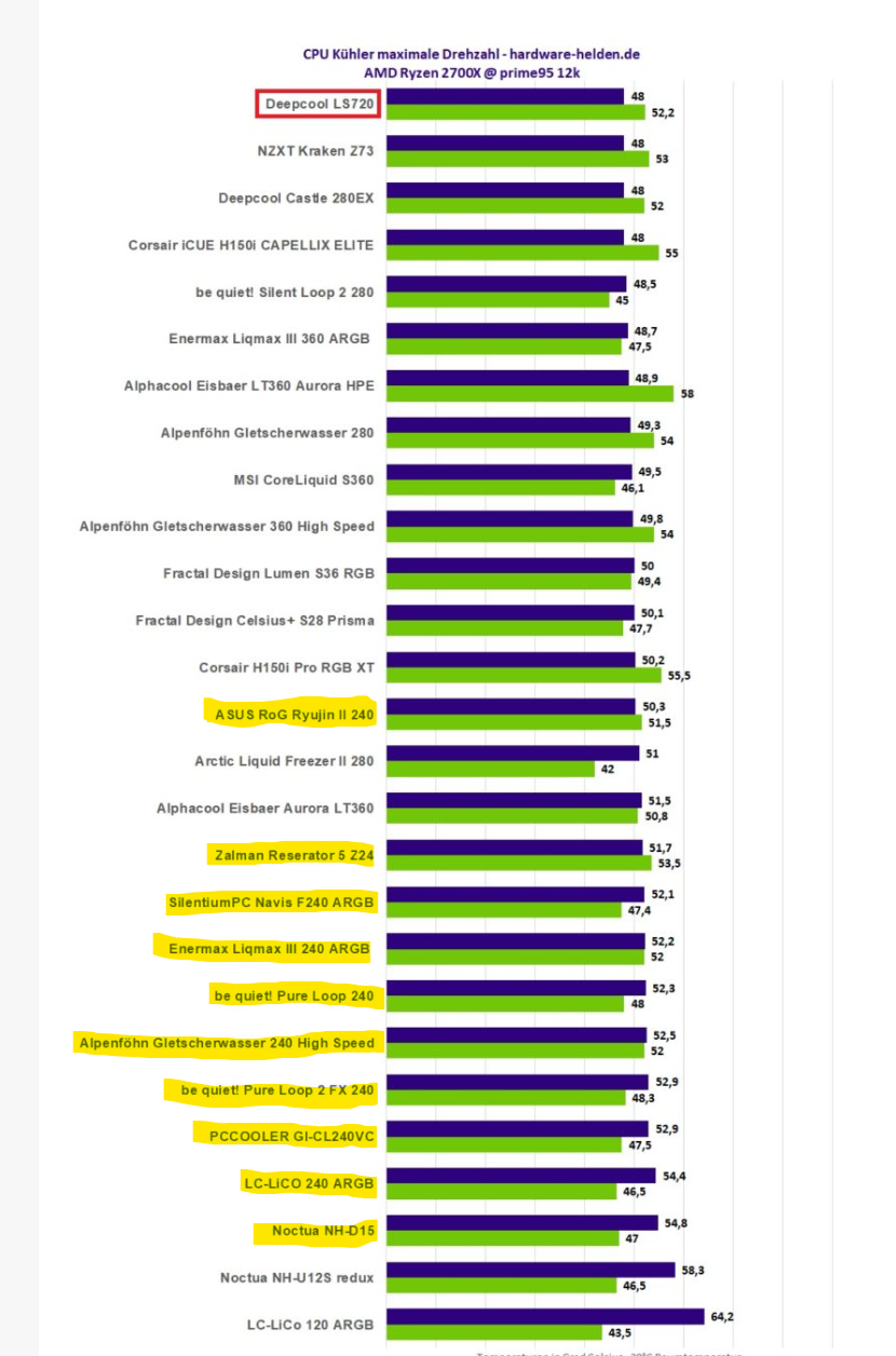

Meiner Erfahrung nach, kann eine 240er AIO mit allen Luftkühlern mithalten, wenn sie nicht sogar schlagen.
Spätestens die 280er macht Hackfleisch aus Luftkühlern.

jaein, ein D15 schlägt garantiert 240er AiOs, wie ich gelesen habe, die 280er nicht immer, aber konkurrenzfähig sind die aufjedenfall, bei größeren AiOs sieht der D15 zwar alt aus, aber dafür ist ein D15 robuster und wartungsfreundlicher, muss da nicht jedesmal wasser im kopf haben und mir sorgen machen...
Eher nicht, als schon...
https://hardware-helden.de/deepcool-ls720-im-test/
