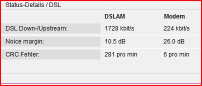

Hi,
hätte da mal ne Frage... Seit nun mehr als 5 Jahre bin ich bei der Telekom.
Mein Router W 700 V zeigt folgendes an: (siehe Anhang)
Bin schon seit Jahren hinter der Telekom her, aber die Bandbreite kann nicht erhöht werden.
Jetzt seh ich auf dem Bild/Router eine Dämpfung... wenn ich bei Wikipedia vergleiche LINK Sollte ich mehr Bandbreite bekommen oder nicht !?!?
Ist meine Leitung denn echt so schlecht (Wohne 2km von Stadtmitte in einem 75.000 Einwohner Stadt)

Noise Margin ist nicht die Leitungsdämpfung, sondern der Signalrauschabstand.
Kann ich mit irgendeinem Programm die Leitungsdämpfung in Erfahrung bringen?! Kann ja sein das die T-Com uralte Messwerte hat ?!
Warum sollen sich die Messwerte ändern? Die Kabel werden ja nicht einfach so ausgetauscht. Und wenn keine Kabel getauscht werden, ändert sich auch nichts an der Leitungsdämpfung.

10.5 dB Rauschabstand sind auch nicht so richtig viel.
Wenn dann würden wahrscheinlich eh nur 2MBit/s stabil laufen. Und den Unterschied wirst du nicht merken.

du hast aber ganz schön viele CRC fehler pro min.
will dich ja nicht beunruigen, aber ich hab 0 crc beim dl und 1 beim ubload pro min
Ich habe einen Entertain-Anschluss mit einem Speedport W 503V. Dort habe ich laut Anzeige im Speedport innerhalb von 24 Stunden über 200 Millionen CRC-Fehler! Aber ich merke keine Beeinträchtigungen: das Fernsehbild über IPTV ist klasse (keine Aussetzer bei Bild oder Ton) und surfen nebenher geht auch super (natürlich nur mit der Bandbreite, die der Mediareceiver übrig lässt). CRC-Fehler scheinen sich also nicht unbedingt negativ auszuwirken.
Viele CRC-Fehler sind eigentlich nur bei Rate-Adaptive Anschlüssen normal.
Hatte mal einen 16000er von der Telekom, der hatte auch CRC-Fehler ohne Ende.
War aber nix von zu merken, Speed war gut.
