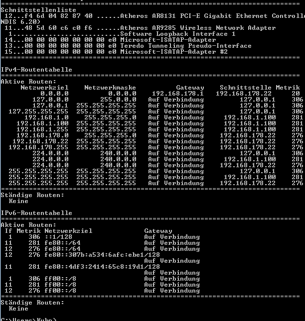

Nabend zusammen,
Kurz und knapp. Ich versuche gerade einen Tp Link Acces Point mit meinem Nootebook zu verbinden. Ich habe alles wie in der Anleitung bevolgt. Jedoch komme ich nicht in das Kofiurations Programm im Browser. So etwas ist eigentlich nicht schwer ich weiss nicht wo da der Wurm drin ist.

Trag da mal die 192.168.1.1 ein. Das sollte der Router sein. Die selbe Adresse gibst du dann im Browser ein oder pingst sie erstmal an.
Im Auslieferungszustand sollte der TP Acces Point die 192.168.1.1 haben.
Verbind dich erstmal mit einem Netzwerkkabel am Access Point und lass dir direkt über DHCP an der LAN Schnittstelle eine IP vom TP geben. Falls er dir keine gibt stell sie manuell in der LAN Verbindung ein.
Also z.b.
IP Adresse: 192.168.1.10
Subnetmaske: 255.255.255.0
Gateway: 192.168.1.1
DNS: 192.168.1.1
So solltest du aufjedenfall auf den Router kommen wenn keine Firewall es blockiert.
Dort schaust du dann wie das DHCP eingestellt ist

Um den AP dann ins Netz anzupassen klar eine 192.168.178.X aber um erstmal soweit zukommen brauch er doch erstmal eine Adresse vom default Netz des AP.
den rest machst du dann wie derkleine49 beschrieben hat. In der konfig des TP setzt du die adresse des TP auf 192.168.178.100 oder was anderes freies hinten. Als Gateway trägst du dein router mit der 192.168.178.1 ein

wenn man schon kein Geräte Modell nennt, dann sollte man die grundsätzlichen Regeln für einen Access Point beachten.
Man klemmt den AP an einen PC/Notebook, man setzt die IP der Netzwerkkarte des PC/Notebook auf den Adressbereich des APs, da dieser ja kein DHCP macht.
also Eigenschaften TCP/IP des PC/Notebook mit dem der TP Link konfiguriert wird:
192.168.1.10 (denn der AP hat 192.168.1.254 --> Handbuch)
nun richtet man den TP Link auf den Adressbereich der Fritzbox ein:
IP:192.168.178.2
Subnet: 255.255.255.0
Gateway: 192.168.178.1 (die IP der Fritzbox)
DNS: 192.168.178.1 (die IP der Fritzbox)
in dem Moment wo man auf übernehmen klickt, startet der TP Link neu und man muss den PC/das Notebook mit dem man gerade konfiguriert hat, wieder auf DHCP setzen (IP automatisch beziehen), sodann ist der TP-Link im Fritzbox Adressbereich integriert und alles ist paletti.
Man erreicht dann:
Fritzbox: 192.168.178.1
TP-Link: 192.168.178.2
per Browser. Das ist kein Hexenwerk, sondern einfache Konsumer-Hardware und ein wenig Hingabe zur Sache. :)
Das habe ich jetzt gerade gemacht. Dann hat sich das Gerät neu gebootet. Muss ich jetzt meine ip auf automatisch beziehen klicken ? Ich komme nicht mehr in Kofigurations Oberfläche. Wlan verbindet er sich zwar, er sendet und empfängt auch was, jedoch komme ich ebenfalls nicht in die Oberfläche geschweige denn ich habe Inernet.
Ich muss jetzt an der Stelle abrechen, richte das gerade bei einem Bekannten ein und der hat keine Zeit mehr. Wäre euch für weitere Hilfe sehr dankbar. Als normal sterblicher kommt man alleine ja gar nicht weiter.
das ist richtig du bist mit deiner Netzwerkkarte ja noch im 192.168.1.0 Netz. Du stellst das jetzt wieder auf automatisch beziehen und schaust ob du jetzt wieder vom eigentlichen router eine ip bekommst mit 192.168.178.x. Hat das alles so geklappt kannst du im browser mit der 192.168.178.100 auf den AP kommen
