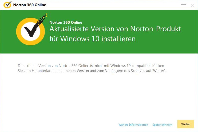

Seit zwei Tagen öffnet Norton immer ein Fenster mit dem Hinweis, daß die derzeitige Version nicht mit Windows 10 kompatibel ist, und eine neue Version installiert werden soll (ich habe aber Windows 7).
Das Problem ist, daß die Meldung immer wieder alle paar Minuten kommt, auch wenn ich bereits zuvor auf aktualisieren geklickt habe, und die Software downgeloaded und aktualisiert wurde.
Wenn ich es dann, wenn das Fenster wieder kommt, nicht aktualisiere, dann funktioniert Norton nach ein zwei Mal neustarten nicht mehr, und es kommt die Systemmeldung, daß kein Virenschutz und keine Firewall aktiv ist.
Kann man da auf ein baldiges Update von Norton hoffen, welches den Fehler behebt, oder kann/muss ich selbst etwas unternehmen ?

das hier ist übrigens das Fenster das immer auftaucht, gerade eben mal wieder :(

Ich habe es jetzt auch mal mit dem Norton Removal Tool deinstalliert, und dann in der msconfig das Häckchen vom Norton Download Manager abgewählt. Seitdem ist das Fenster nicht mehr aufgetaucht. Aber mal sehen ob/wann es wieder kommt.
Falls es nochmal kommt, versuche ich es wie in dem Thread den du verlinkt hast, mit der Deaktivierung bei der Aufgabenplanung.

Update: leider hat der Tip aus dem Link bei mir auch nicht geholfen, und das Fenster ist wieder gekommen. Also muss man halt warten bis Norton den Fehler behebt.
