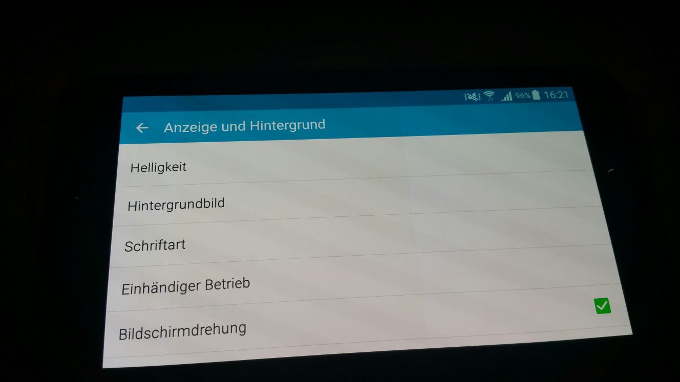

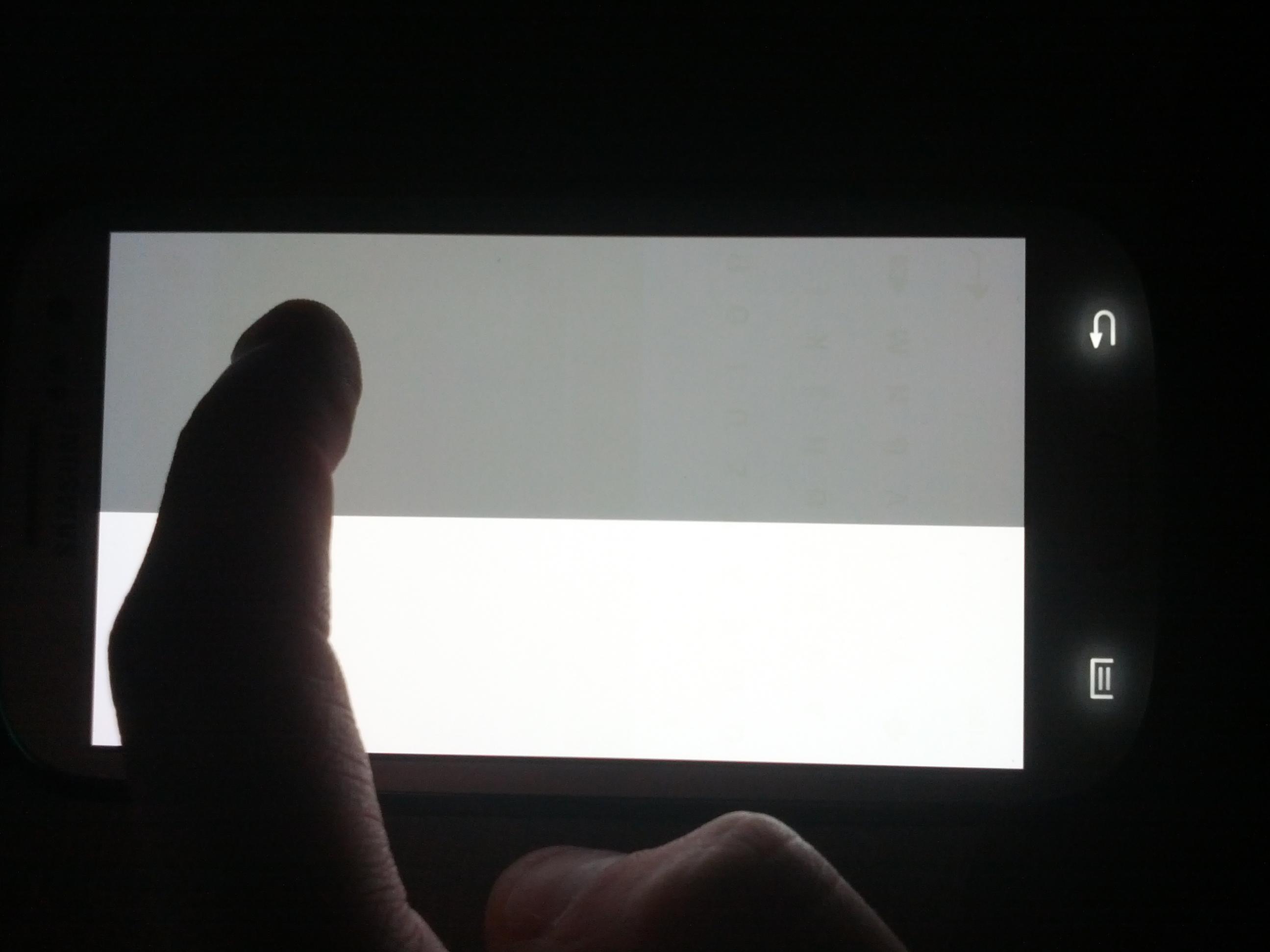

muste heute feststellen das mein Note 4 Display fehler hat.
und zwar ist die Hälfte es displays bei hellen bild Gelb und der rest normal..
weis einer woran das liegen kann
obere hälfte
und was soll ich da testen?
bei allen farben dort ist der fehler
Hab ich doch schon gemacht,, deswegen sag ich ja alle farben haben die probleme. da ändert sich nichts
es ist alles gleich.. wie gesagt .
und wie tastatur wchwach ??
die ist ganz normal.. ich sagte ja das ist die obere hälfte nicht unten.. ist alles normal wie gehabt
Hier ein bilder von den fehler.
Hab mit Samsung geredet und die machen nichts dran.
Das ist eingebrannt ins AMOLED Display. Entweder du lebst damit oder du tauscht das Display. Und wie du schon erfahren hast wird Samsung da auch nix machen weder auf Kulanz noch auf Garantie, obwohl der fehler am Display Liegt bzw der Alterung.
Beim Nächsten Handy einfach keins Nehmen wo ein AMOLED display verbaut ist dann bleiben solche Probleme aus.

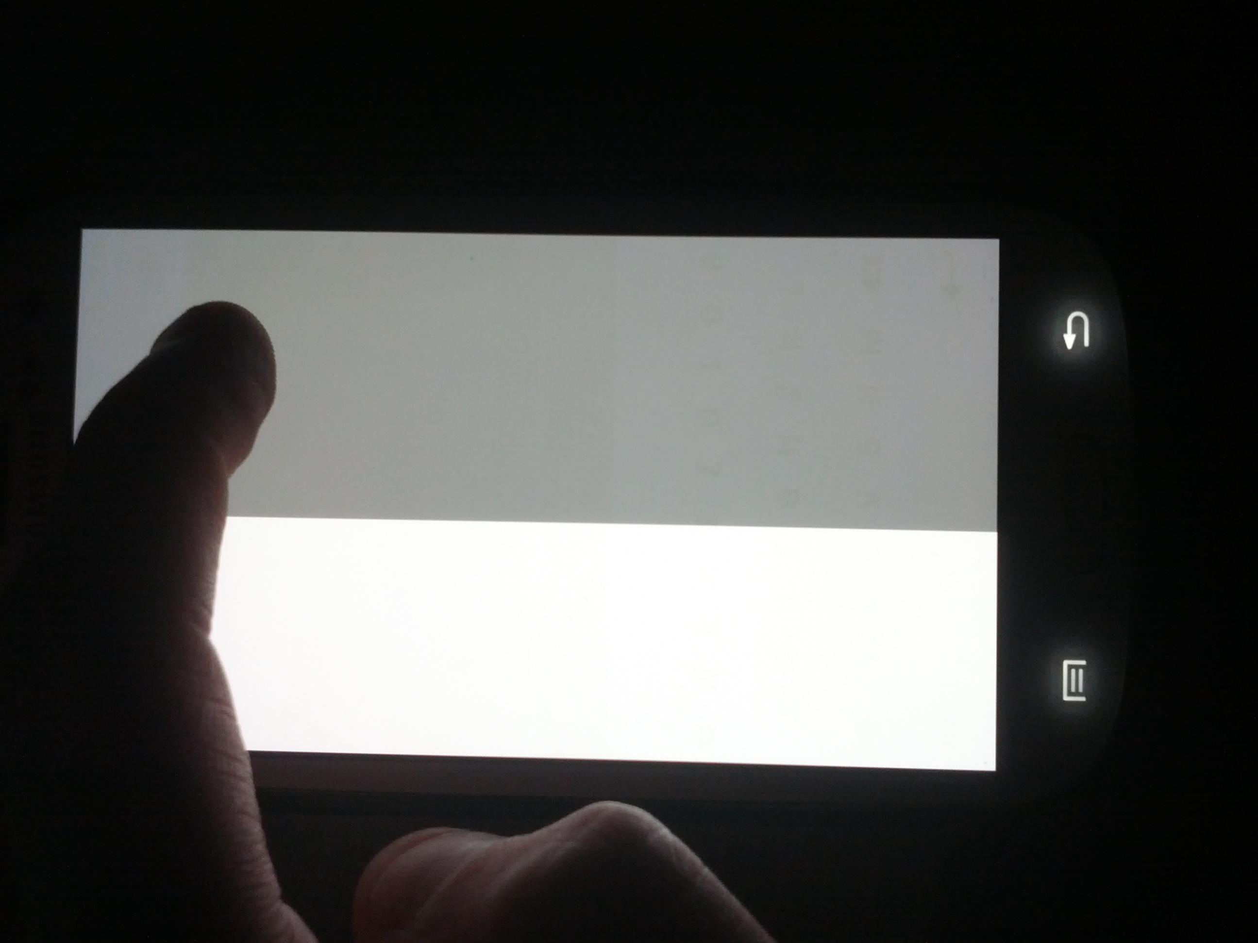

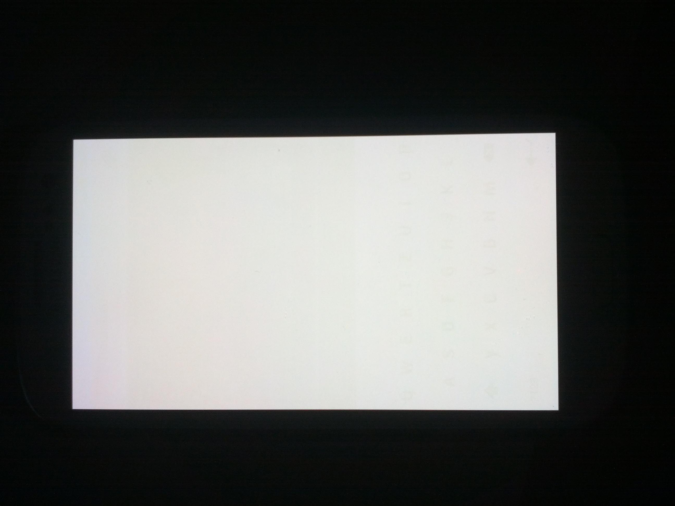

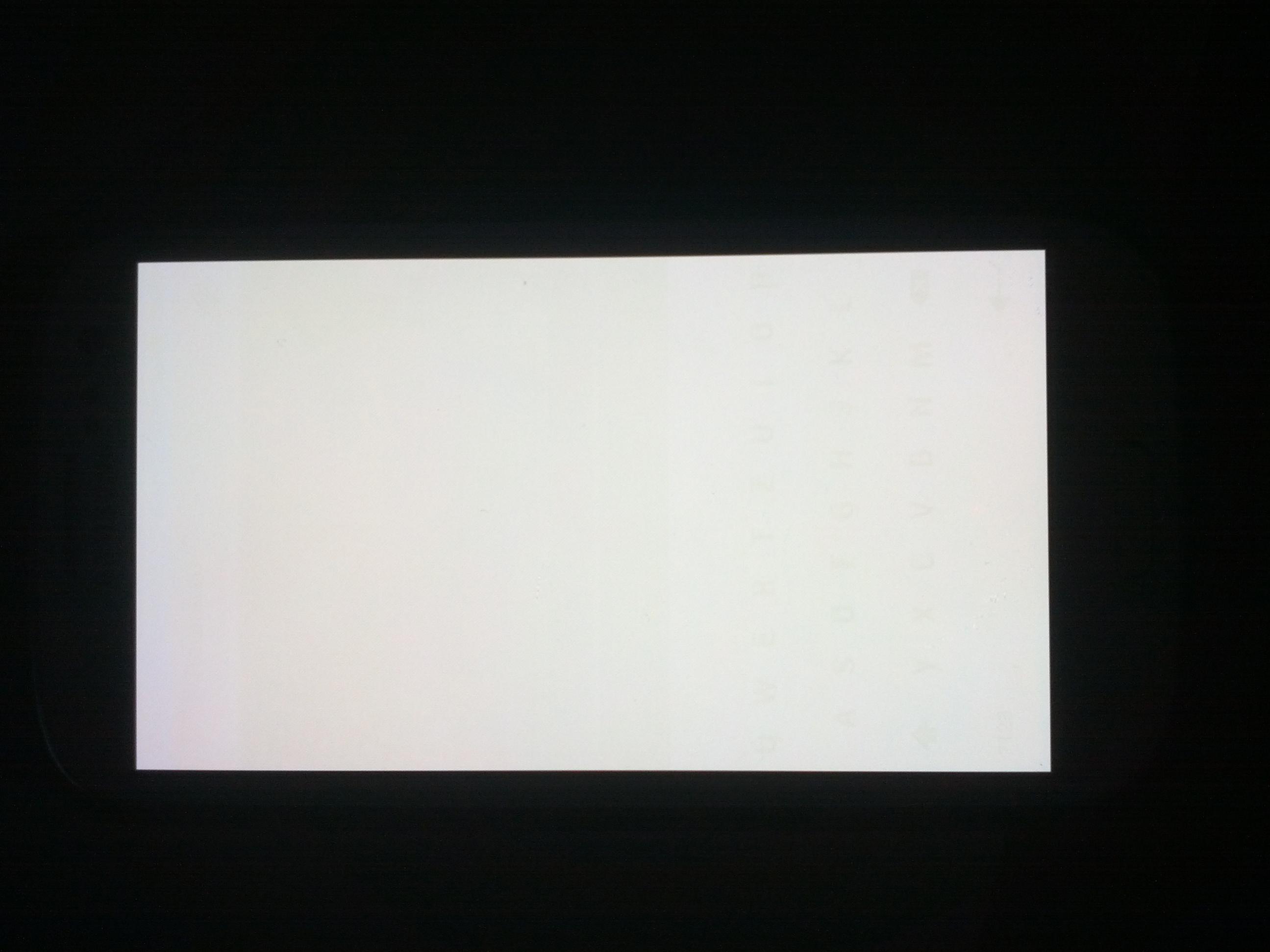

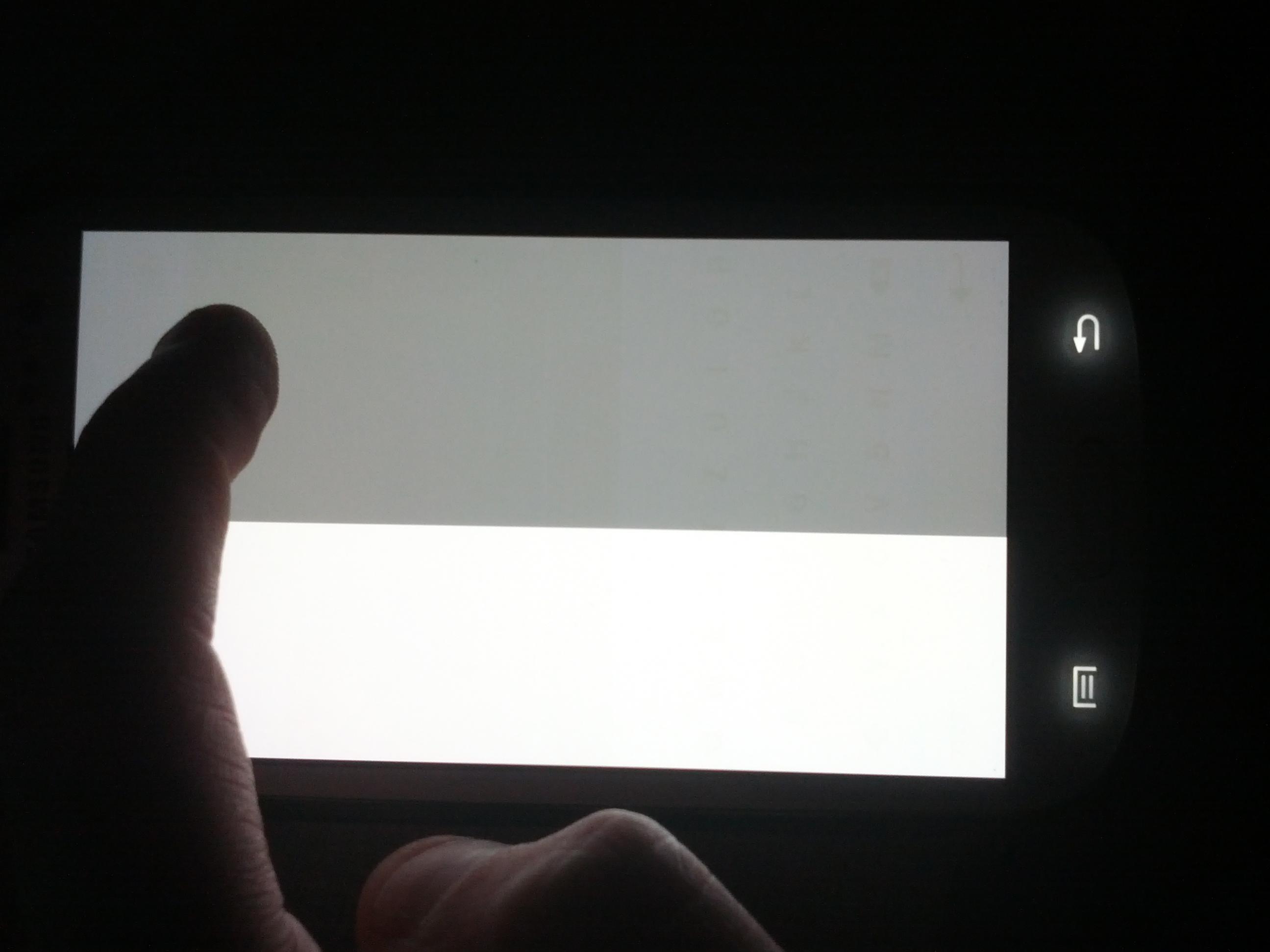

warum nachplappern hab das auf meinen S3 bestens erleben können wie sich die tastatur nach einem halbem! jahr eingebrannt hat....
hier noch mal was ähnliches von einem S1 von 2012 https://www.computerbase.de/forum/t...-im-display-eingebrannt-garantiefall.1077104/
man beachter die anzahl der treffer welöche sich bei google mit "samsung display eingebrannt" finden Ungefähr 6.290 Ergebnisse
im englischen ladest du dann bei ca 1mio ergebnissen....
ist also wie gesagt ein seit jahren bekanntes Problem von Amoled displays, man könnte ja argumentieren dass die es so langsam in den griff bekommen sollten, oder zumindest auf kulanz tauschen da es ja deren mistbock ist...
@ Brummelbär1984 du kannst eventuell nachfragen ob du es über den händler getauscht bekommst ( kann aber auch sein dass du dann einen kosten voranschlag bekommst)
mein S3 wurde von der telekom auf kulanz getauscht.

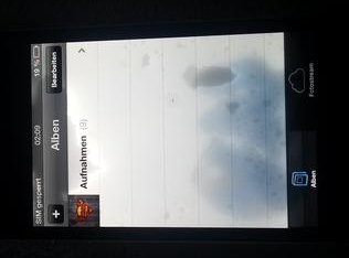

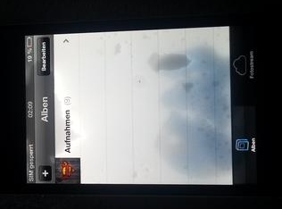

Wenn du nach "iphone Display fleckig" googelst, bekommst du 96200 Treffer :D
Also sollte Apple alle "fleckigen" Displays umtauschen, ist ja schließlich deren "mistbock"
Fakt ist: Es gibt keine perfekte Displaytechnologie alle haben ihre Vor- und Nachteile. Merkwürdige Darstellungen gibt es bei allen. Dennoch sieht das, was man bei Brummbär1984 sieht, nicht nach "einbrennen" aus, eher danach, dass das Display ab einer bestimmten Zeile nicht mehr wie ursprünglich angesteuert wird. Vielleicht verschwindet das auch wieder.
