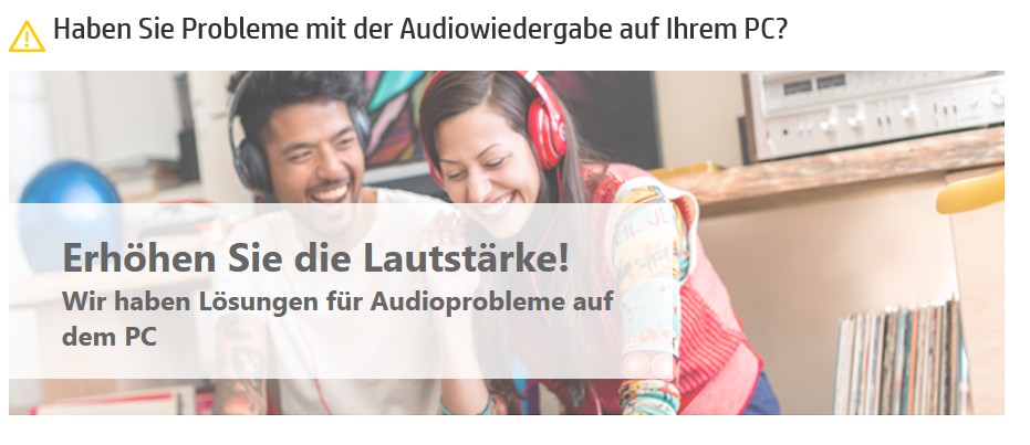

Ich werde jetzt einmal versuchen, das Problem ganz unkonventionell zu lösen...ich wende mich an HP :lol:
Immerhin steht mir ja das Support-Tool schon mit Profi-Ratschlägen zur Seite wie:
Reaktionen: species_0001
das Socialteam von HP ist ziemlich gut auf FB. Wäre interessant.
