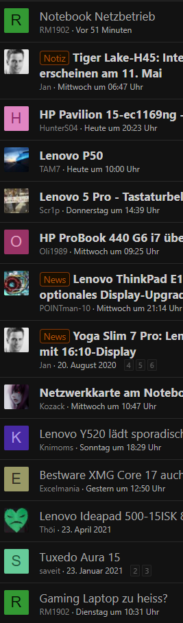

Und wenn du in deinen "alten" Thread schauen würdest, wüsstest du, das ich den Tipp gestern schon gegeben habe!
Reaktionen: Jarhead91
RM1902 schrieb:
der aber wsh inzwischen in der Versenkung gelandet ist.
Ist er das? Sehe ich nicht so, siehe Screenshot. Daher macht es Null Sinn das ganze Thema von vorne aufzurollen! 🔒
Hier gehts weiter: Gaming Laptop zu heiss?
