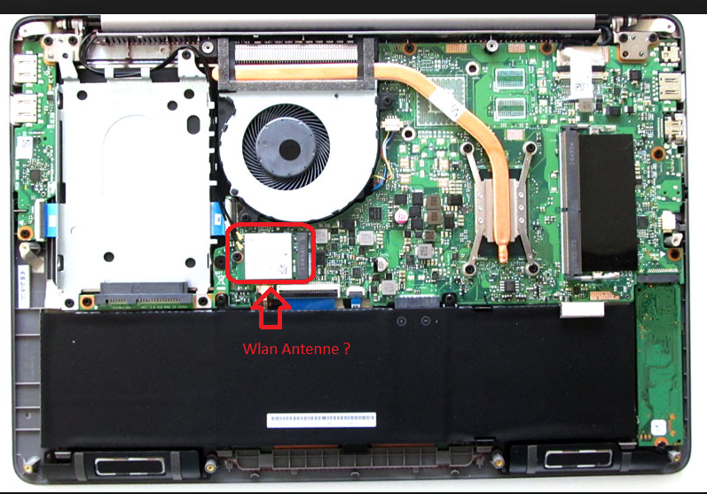

Was ich vergessen habe zu fragen, gibst du Internet per Kabel oder WLan?
Das im Bild rot umrandete Teil ist die W-Lan Karte?
Wenn ja, prüfe mal ob die korrekt sitzt.
Oder die mal ausbauen, und Internet per Kabel versuchen.
Test läuft ohne WLAN Modul... werde denke recht flott berichten ob es geht oder nicht. :D
Sitzen tut sie korrekt, hatte eben ja schon das komplette Board draußen.
Nope das war es nicht, gleiche Problem.
Hatte auch schon mal das Modul mit dem SATA Port und USB Ports abgesteckt, auch kein Erfolg.
Sonst kann man nichts mehr abstecken.
