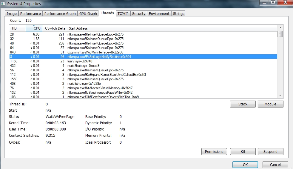

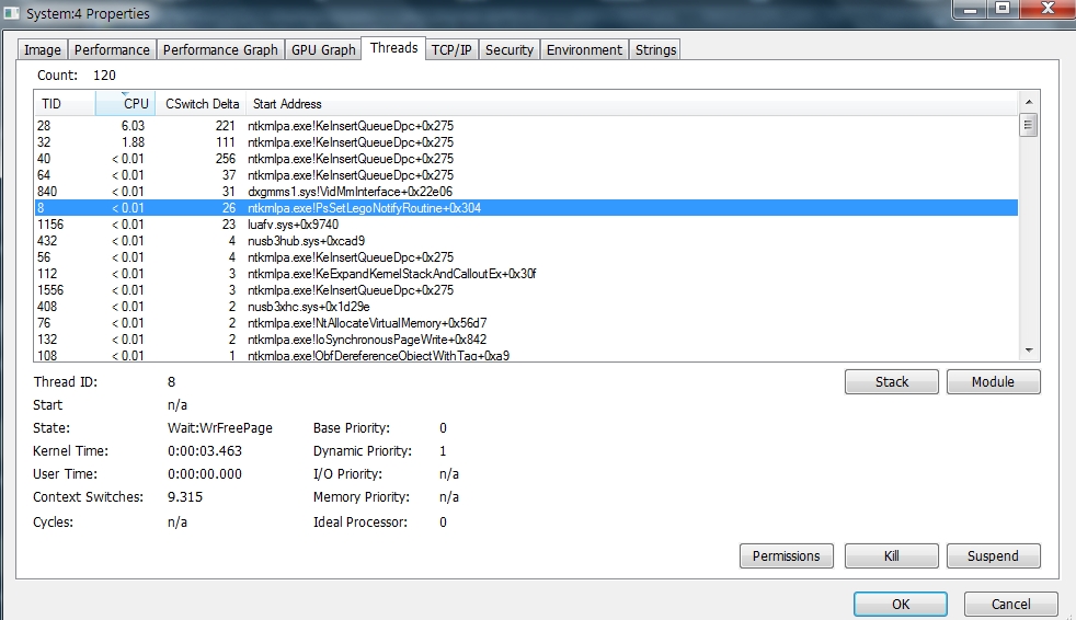

Hi mit Hilfe von Process Explorer konnte ich folgende Datei dafür ausmachen
ntkrnlpa.exe
im Detial laufen vier Prozesse die ständig zwischen 5 - 15 Cpu - Last verursachen.
ntkrnlpa.exe!KelnsertQueueDpc+0x275

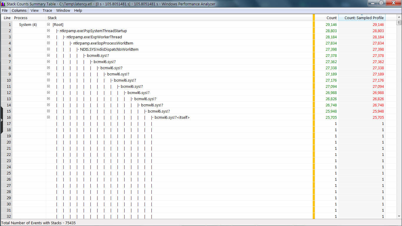

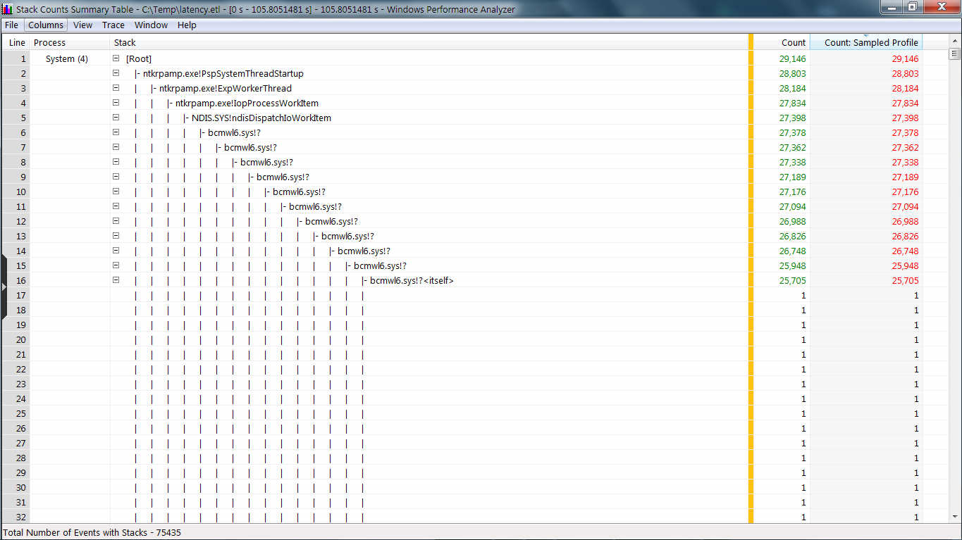

installiere das WPT und führe diesen xperf Befehl aus. Packe die erstelle Datei as 7z und lad sie hoch (dropbox, skdrive, schneller und kostenloser 1 Klick Hoster)
Morgen Andre,
genau sowas habe ich gesucht nur ist das Ergebniss etwas strange.
Habs nur 90 sek. laufen lassen, aber es hat ausgereicht um zu sehen was es ist.
Am Ende kommt dann folgendes raus. Mit 25000 einzelnen Einträgen ohne Inhalt.
Riecht nach meinem Wlan-Treiber.
EDIT....
Es ist der Wlan Treiber. Gerade deinstalliert, Neustart und ein Traum von IDLE von 99%. Dann Treiber wieder drauf immer noch alles im grünen Bereich und dann mit Netzwerk verbunden...
ZACK...
NT-System mit 10 % wieder dabei.
Erklärt auch warum schon nach der Neuinstallation das Problem vorhanden war. Denn ich habe den originalen Samsung Treiber von deren Homepage genutzt. Hoffe das es kein Bug ist, der sich durch weitere Treiber zieht. Bzw. mit einem Update behoben ist. Jetzt erstmal suchen...
