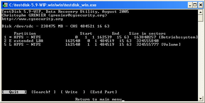

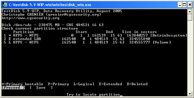

Mit dem Programm Testdisk Ver. 5.9 kann ich mit folgenden Vorgehen meine Dateien anschauen:
HD auswählen
Analyse
Proceed

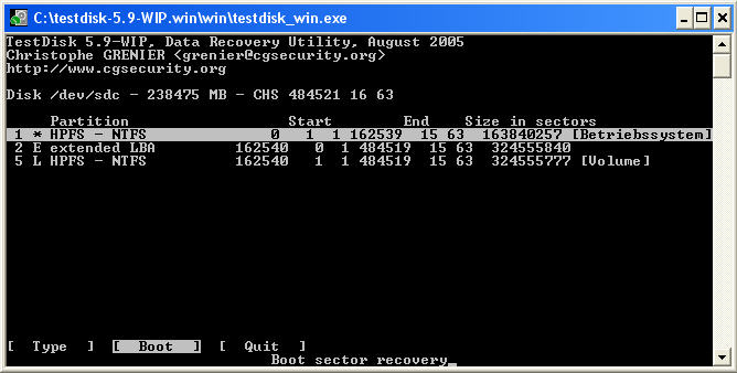

auf die "primary bootable Partition" und dann "Enter" gedrückt
Search
und siehe da, es wir die alte Bezeichnung "Daten" meiner Platte erkannt und ich kann mir den Inhalt auch mit p=list files anzeigen lassen.

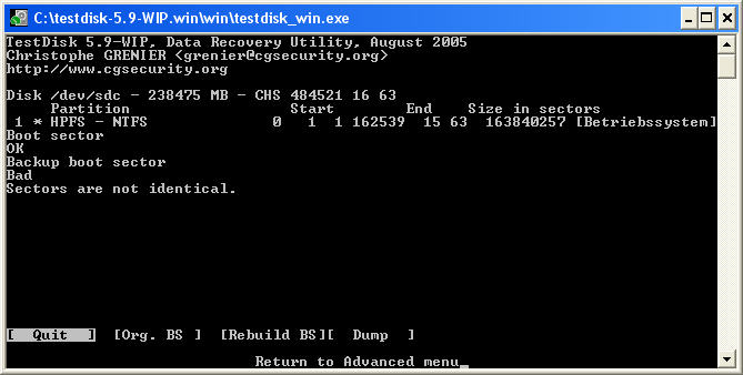

Ergänzung:
Das könnte auch noch interessant sein.
HD auswählen
Advanced
Partition mit Stern auswählen und Boot anwählen

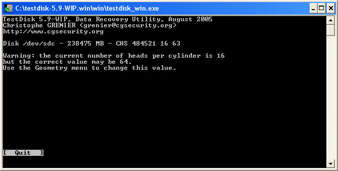

Um die Meldung zur Hardwaregeometrie als Richtig o. falsch zu interpretieren, reiche mal den Direktlink zur HD nach.
Inkl. ob die XP-Installation komplett erfolgte und warum es nicht booten wollte. Denn wenn wir die HD zum Laufen bekommen, kann es sein, dass dann dein BIOS sich an den 2 möglichen Bootbaren Betriebssystemen "verschluckt".

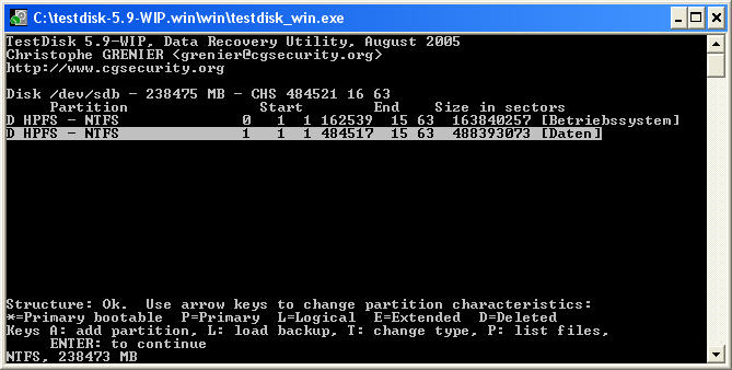

Wenn ich in Testdisk auf "Search" gehe erkennt er richtigerweise meine 250BG Partition. Siehe Bild07.jpg. Hier kann ich mir (wie auch schon in meinem ersten Thread beschrieben ALLE Daten anzeigen lassen !
Die untere ist deine 250ziger.
Diese markieren, links das D mit * ersetzen, auf Write, mit y bestätigen und dann beim Start von Win chkdsk sofort abbrechen.
Melde mal das Ergebnis.
