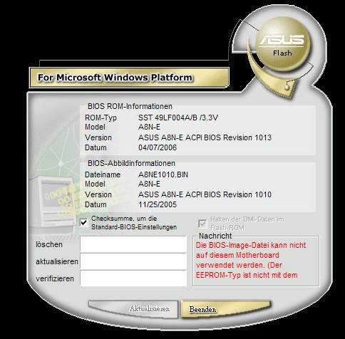

Habe ein BIOS-Downgrade über ASUS-Update versucht... leider geht der rote Satz nicht weiter)
Muss die .BIN in .ROM umbenannt werden?:

2. Warum klappt BIOS-Downgrade nicht

Die BIOS-Online-Updater können i.d.R. nicht downgraden, ich persönlich favorisiere ohnehin die manuelle Variante (Diskette oder via USB-Stick), damit geht es sicher (und auch sicherer).
Ein BIOS-Update kann sogar einen totalen Ausfall des Mainboards verursachen, so habe ich es schon mal erlebt, dass kein Boot von SCSI hinterher mehr möglich war (Fehlermeldung war dann 'cannot invoke option rom' - sprich die Firmware des SCSI-Controllers war nicht ansprechbar - weitere Detaisl verkneife ich mir mal :) ). Nach einem BIOS-Update sollte man auf alles gefasst sein und ohnehin die Settings des BIOS erst einmal auf Default setzen und dann die nötigen (vorherigen) Änderungen wieder setzen.
