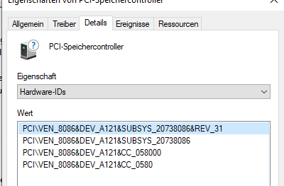

Huhu,
die o.g. NUC hat leider drei unbekannte Device aufgelistet, meine Suche über google half da leider wenig und Intels Support Assistent meint, es wären alle Treiber korrekt installiert.
Ich hatte allerdings eine SSD mit bereits installiertem Win 10 Pro eingebaut, liegt hier der Fehler und hilft ggf. eine Neuinstallation?
Danke euch :)

Ja, ich bin alles mal durch, sind ja fünf Seiten, teilweise wären das sogar Downgrades gewesen, ärgerlich dass man aus den ID nicht herausbekommt, um welche Geräte es sich denn nun handelt.

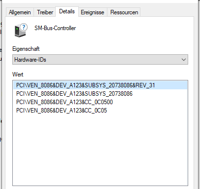

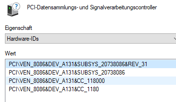

Doch, bekommt man. Wonach hast Du gegooglet?
Der erste ist ein thermischer Sensor, der zweite ein Memory Controller usw. Bekommt man vermutlich installiert, installiert man den passenden Chipsatztreiber.

Die Geräte mal entfernen und dann per "Hardware suchen" gucken ob die wieder auftauchen.
Auch hat bei mir schon geholfen die Treiber von Windows Updates im Bereich "Optional" zu installieren.
Was ab und an hilft, ist einfach der Intel ME sowie Intel Chipsatz Treiber drüberbügeln, dann verschwinden solche Geräte manchmal bzw werden dann korrekt erkannt.

PCI Speichercontroller und SM BUS Controller gehören zum Chipsatztreiber.
Du musst den Chipsatztreiber des Motherboard Hersteller installieren.
