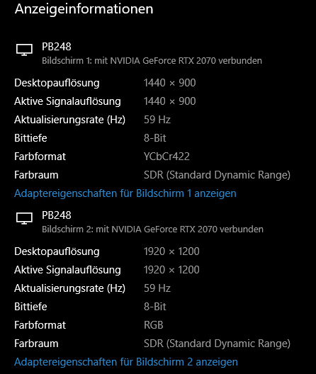

Ich habe ein Problem mit meinem Monitor, aus dem ich nicht wirklich schlau werde. Ich habe bereits gegoogelt und nichts hilfreiches herausgefunden.
Ich habe den Asus PB248Q Monitor. 1920x1200 Pixel, 24.1", 60Hz, 99.9% S-RGB Abdeckung. Mir ist bewusst, dass der Monitor zum Gamen nicht wirklich geeignet ist, weil der Monitor eine ziemlich lange Reaktionszeit hat. Gekauft wurde er primär wegen der 99.9 S-RGB Abdeckung.
Nun zu meinem Problem. Auf der Webseite von Asus steht, dass der Monitor 1920x1200 bei 50 - 75 Hz (in wirklichkeit sind es 59 Hz) augeben sollte. Das klappt auch wunderbar über DVI und HDMI. Über Displayport bekomme ich maximal eine Auflösung von 1440x900 Pixel mit ebenfalls 59 Hz.
Seit etwa 4 Jahren befeuere ich den Monitor mit einer GTX770 (Asus DC2OC-2GD5) über DVI. Funktioniert wunderbar. Da die Grafikkarte zu schwach wurde und es dort wo ich wohne keine neuen GTX1080 mehr zu kaufen gibt, habe ich mich entschieden auf eine MSI RTX 2070 Gaming Z umzusteigen. Da die MSI kein DVI-Ausgang mehr hat, habe ich versucht meine GTX 770 über Displayport an den Monitor anzuhängen.
Zuerst hat es ziemlich lange gedauert, bis ich überhaupt ein Bild erhalten habe. Als ich dann eines hatte, zeigte mein Monitor Farbartefakte an (also der Text hatte Regenbogenfarben) und die Auflösung war auf 1440x900 Pixel beschränkt.
Hab also DDU heruntergeladen und GeForce Experience neu installiert. Das Problem blieb bestehen.
Heute ist meine MSI angekommen. Ich habe sie eingebaut und der Computer läuft. Also über HDMI. Ganz am Anfang habe ich den Monitor über Displayport angeschlossen und das Bios hat geflackert wie sonstwas. Ich hab wieder DDU laufen lassen und GeForce Experience neu installiert.
Das Problem mit Displayport bleibt bestehen. Maximale Auflösung ist immer noch 1440x900 Pixel.
777742
Ich habe jetzt gleichzeitig ein DP-Kabel und ein HDMI-Kabel an der Graka und dem Monitor angeschlossen. Bildschirm 1 ist DP, Bildschirm 2 HDMI.
Was ich auch nicht ganz verstehe ist, warum das Farbformat beim HDMI RGB ist und beim DP "YCbCr422".
Die einzigen anderen Monitore, die ich testen könnte, haben nur VGA- und DVI-Eingänge. Auf der Webseite von ASUS wird nicht angegeben, war für eine Version von DP benutzt wird, aber so wie ich es verstehe, müsste ja bereits Version 1.1 1920x1080 mit 60hz ausgeben können?
Ich habe auch geschaut ob die Pins verbogen sind und weder bei der Graka noch beim Monitor ist das der Fall. Das DP-Kabel hatte ein paar verbogene Pins, worauf ich mir ein neues Kabel gekauft habe. Gebessert hat sich nichts.
Wie kann ich sichergehen, dass das Problem an meinem Monitor und nicht an der Windows 10 Distro liegt? Oder hat jemand vielleicht sogar eine Lösung für das Problem?

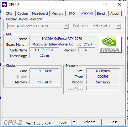

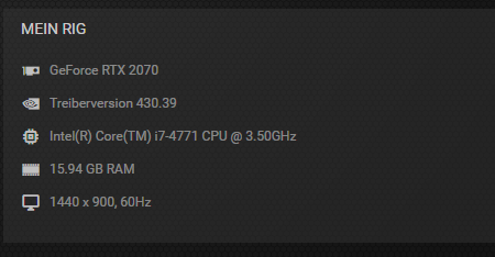

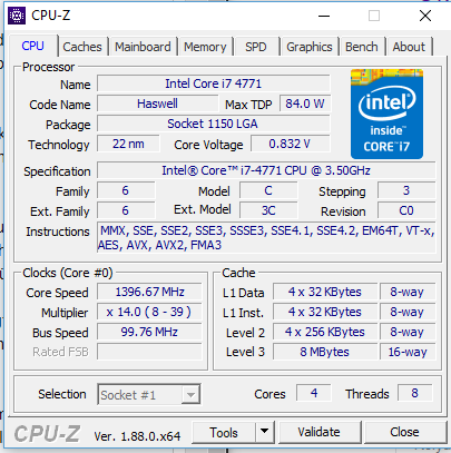

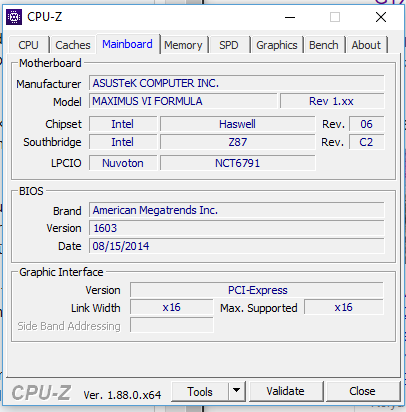

Mein System:
777745
777746
777747
777748
Vielen Dank dass ihr euch Zeit dafür nehmt!

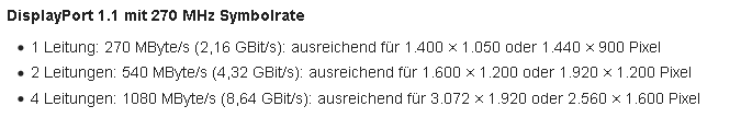

The transmission mode used by the DisplayPort main link is negotiated by the source and sink device when a connection is made, through a process called Link Training. This process determines the maximum possible speed of the connection. If the quality of the DisplayPort cable is insufficient to reliably handle HBR2 speeds for example, the DisplayPort devices will detect this and switch down to a lower mode to maintain a stable connection.[8](§2.1.1) The link can be re-negotiated at any time if a loss of synchronization is detected.[8](§1.7.3)

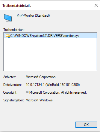

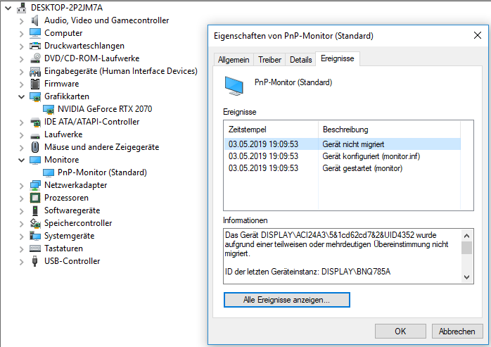

Ich habe die Treiber nochmals neu installiert. Diesesmal war nur das DP-Kabel eingesteckt. Die maximale Verbindung ist nun wieder 1440x900.
778679
778680
778681
Das der PnP-Standard Treiber für den Monitor verwendet wird, ist (wahrscheinlich) das Problem. Es steht auch da 'Gerät nicht migriert'.
Windows 10-Fehler ‘Gerät nicht migriert’ | Borns IT- und Windows-Blog
Ein Versuch ist es den Treiber zu aktualisieren:
  1. Rechtsklick auf 'PnP-Monitor (Standard)'.
  2. Im Popup-Menü den Eintrag 'Treiber aktualisieren' oder 'Nach geänderter Hardware suchen...' anklicken.
Sonst fällt mir noch dazu noch ein, den Treiber zu deinstallieren, den Rechner neu zu starten und dann ggf. nach geänderter Hardware zu suchen, falls der Treiber nicht automatisch installiert wird.

  • Über Eingabeaufforderung nach Problemen in Windows gesucht -> Hat welche gefunden und diese automatisch behoben
  • PnP-Monitor (Standard)-Treiber deinstalliert und System neugestartet -> gleicher Treiber wurde wieder installiert
  • Nach Modell-spezifischen Treiber gesucht -> Asus stellt für diesen Monitor keine Treiber zur verfügung
Der Monitor bestitzt eine USB-Hub. Dieser wird mir im Geräte-Manager als "Generischer USB-Hub" angezeigt. Und dieser hat ebenfalls das Problem mit dem "Gerät nicht migriert". Der USB-Hub funktioniert trotzdem ohne Probleme.
Könnte es also sein, dass Asus für diesen Monitor auf Windows-Standard-Treiber zurückgreift und es deswegen Probleme gibt?

Standard bedeutet der kleinste gemeinsame Nenner und hier greift bei DisplayPort die Kommunikation von Quelle (Grafikkarte) und Ziel (Monitor). Die beiden Geräte handeln die maximal mögliche Geschwindigkeit der Verbindung aus.
Im Detail kann es nur der ASUS-Support oder Microsoft beantworten. Aber normalerweise stellen die Hersteller die Treiber Microsoft bereit und Microsoft liefert sie mit Windows aus oder lädt sie ggf. vom Server herunter - so ist mein Stand.
Nebeldiener schrieb:
Warum funktioniert es dann mit DVI und HDMI aber nicht mit DP?
Andere Technik: Vergleich mit DVI und HDMI | Wikipedia

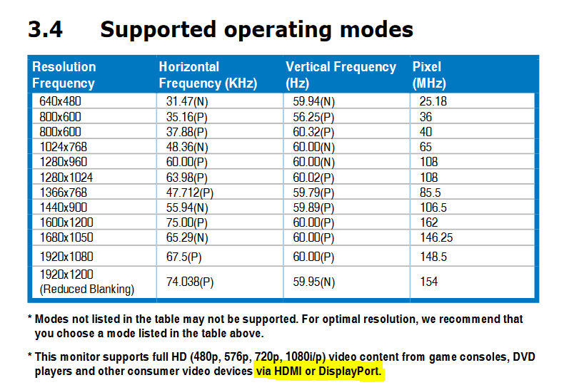

Im PDF vom Monitor steht das hier:
778719
Der Monitor ist aber auch 2013 auf den Markt gekommen, hat also schon ein paar Jahre auf dem Buckel.
Werde mir also überlegen ihn einfach weiter über HDMI zu verwenden oder einen neuen zu kaufen.
