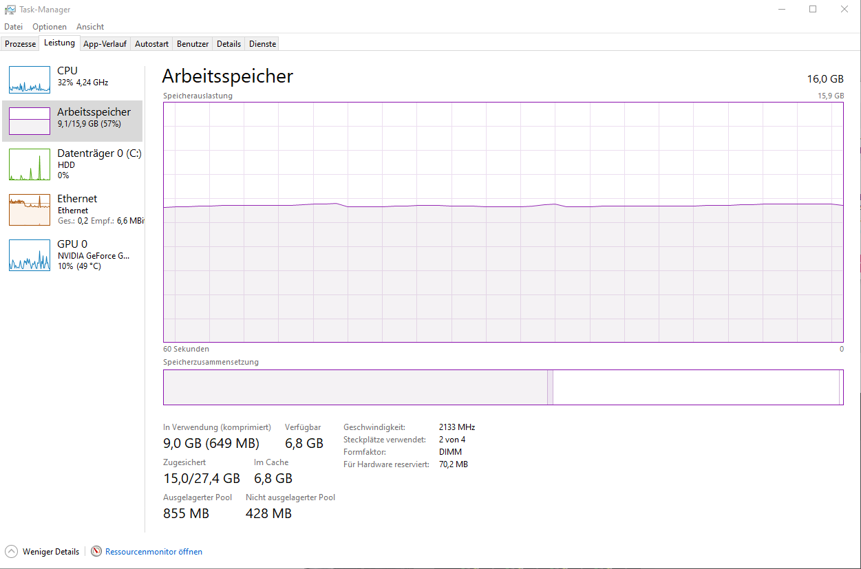

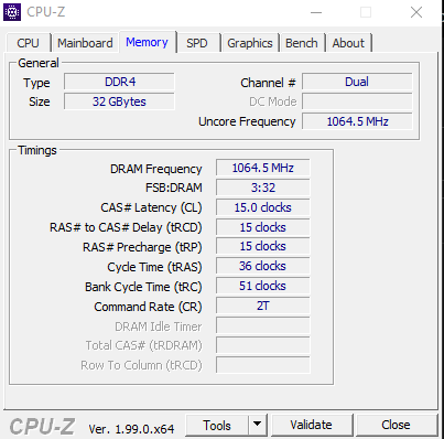

Guten Abend, ich habe 4 mal den selben Ram (8Gb) einstecken, es können jedoch nur 2 benutzt werden. Erkannt werden aber laut C Z alle. Danke im Voraus und schönen Abend.
System: Cpu: AMD Ryzen 5 3600x
Motherboard: AS Rock B450 Pro 4 Ram: 4x 8Gb DDR4 1066 MHZ

Du hast nämlich auch nicht XMP bzw. DOCP aktiviert und dein RAM nicht auf maximaler Geschwindigkeit.
Wie das geht wird in diesem YT Video dargestellt:
Willkommen im Forum,

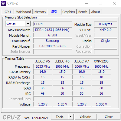

laut Part Number handelt es sich um 3200er, bitte XMP im Bios aktivieren.
Bitte die Module einzeln und/oder paarweise testen.

Da werden nur 2 von 4 Riegeln verwendet
Stecken die anderen auch alle richtig im Slot? Schauen ob die eingerastet sind komplett
Mal Paarweise testen in 1+3 und 2+4

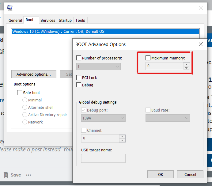

In Msconfig auch nichts verstellt ?

Habe zwei Vermutungen.
1) in der msconfig mal checken ob dort ein Limit eingetragen ist:
2)Könnte es sein, dass du deine Windows Installation von einem vorherigen System übernommen hast? Ein Kollege hatte ein sehr ähnliches Phänomen (ist von einem Intel System auf Ryzen gewechselt, ohne Windows neu zu installieren). Falls dies der Fall ist -> Windows neu installieren

Ansonsten gibt es auch immer noch viele Fälle, wo in der MSconfig Ram oder Threads limitiert werden weil der Mythos, dass man da irgendwas einstellen muß nicht tot zu kriegen ist.

Und empfiehlt bitte nicht einfach XMP zu aktivieren, das wird unter Garantie nix mit dem eigentlich Problem zu tun haben, und beim Ryzen mit Vollbestüng wahrscheinlich mehr Probleme machen als dem TE recht sind. Das hier nur einfache Aegis verbaut sind, und der 3600X auch schon paar Jahre alt sind, verbessert die Ausgangslage nicht wirklich. Wer weiß, was auf die Module gepackt wurde. Das einzig positive ist, dass es sich um vier SR Module handelt.
Wenn man das machen will lädt man üblicherweise zuerst das 1467Mhz JEDEC Profil. Sollte das laufen testet man erst das 3200er. Bei vielen läuft das aber nicht stabil und dann muss man sehr viel experimentieren. Die Meisten nutzen dann einfach das 1467er Profil und die paar % Mehrleistung merkt man nicht wirklich.
Die Aegis haben kein 1467Mhz und nichtmal ein 1333 Profil. Da das XMP scheinbar mildere Timings hat würde ich das laden und die Frequenz händisch anpassen. Da würde ich erst mal bei moderaten 1467Mhz beginnen. Wenn das keine Probleme macht steigert man sich auf 1600Mhz.
Ich weiß, es gibt einige die schafen 1800Mhz mit vier SR Modulen und angepassten Timings, aber es gibt deutlich mehr bei denen selbst 1600 bereits Probleme machen und der Controller nicht viel mehr als 1467Mhz JEDEC packt.
