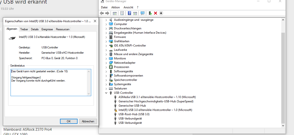

Mir ist auch noch das hier im Geräte Manager aufgefallen.
Wenn sonst von der Verkabelung (Front USB, Frontpanel, sonstige Pfostenstecker, Mainboardschrauben) alles ok ist (ggf. mal nach der Nullmethode hier im Forum noch mal im Minimalaufbau ausprobieren, ausbauen musst du das Mainboard dann am Ende ja eh), dann würd ich glaub ich die Gewährleistung probieren.
