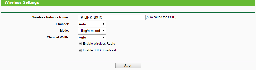

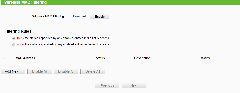

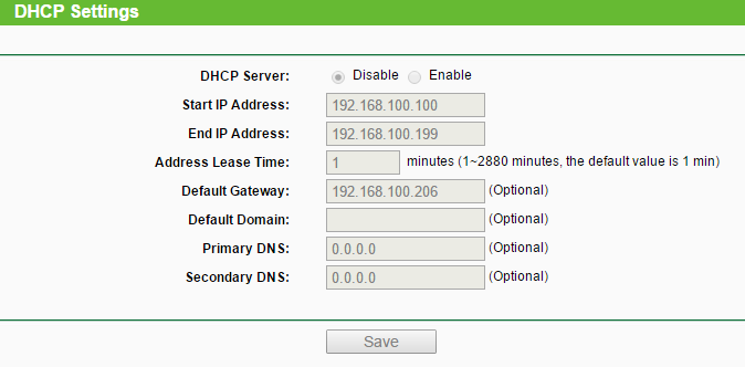

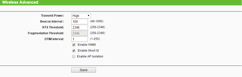

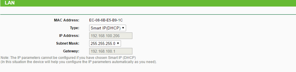

Ich versuche den TP Link als AP einzustellen. Doch jeder versuch endet damit, dass zwar alle Systeme nun im Netzwerk aufzufinden sind, der AP jedoch kein Internet bereitstellt und ich keine Möglichkeit habe in das Systemmenü von dem TP Link zu kommen um das eventuell umzustellen. :/
Ich habs tatsächlich geschafft in die Einstellungen reinzukommen. Vielleicht fällt euch eine Einstellung auf die ich ändern kann um auch den Internetzugang zu verteilen.
Hier
Habe mich mal mit dem Handy verbunden und festgestellt, dass ich auf diesem über den TP Link internet bezieht. Nur mein Laptop hat keins...

Antenne ---> Fritzbox (192.168.100.100) ---> Switch (192.168.100.1) ---> Accesspoint (192.168.100.204)
Wie jetzt? Der Switch hat auch eine IP-Adresse? Das ist für einen Switch sehr ungewöhnlich, oder ist er noch ein weiterer Router? Wenn ja, kann dort in den Einstellungen noch was faul sein.
Nene, ich irre mich da glaube ich. Ist wohl eher die Antenne von der der Router das Internet bezieht. :O
