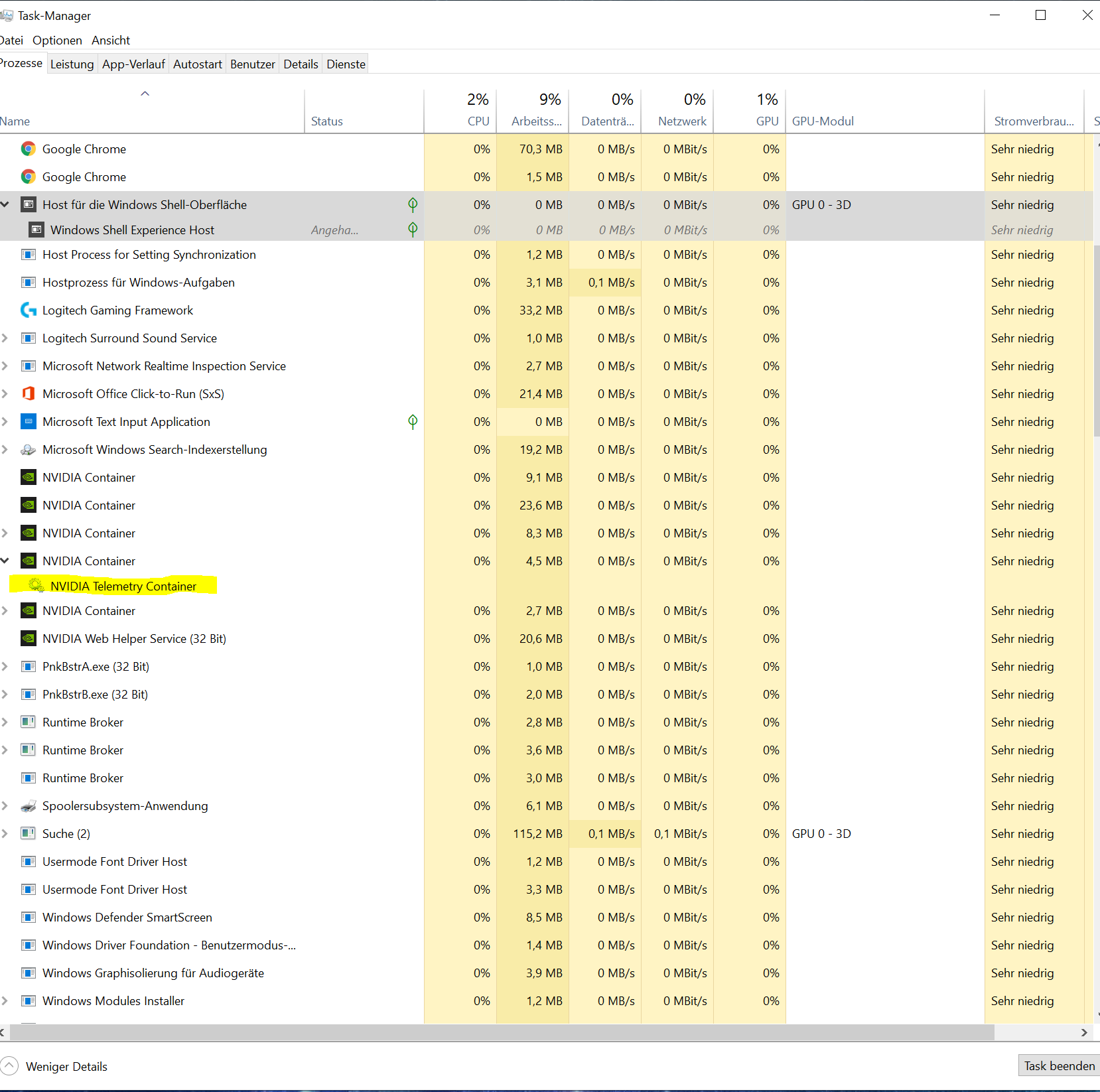

naja der "Clean" Driver beinhaltet die Telemetrie Dienste. Braucht man die wirklich im Clean Driver? Also läuft ohne diese Dienste die Grafikhardware nicht ordentlich?Muffknutscher schrieb:Wer keine Lust auf die ganzen tollen Gimmicks von NV hat, kann sich hier den "Clean Driver" ohne den ganzen Schnick Schnack runterladen, oder alternativ den Treiber selber so zurecht Stutzen wie es einem beliebt:

Den Dienst NVDisplay.ContainerLocalSystem kann man aus dem nvidia-Treiber nicht herausnehmen, du kannst den Dienst aber nach der Installation in der Computerverwaltung-Dienste von automatisch auf manuell stellen und danach beenden (somit läuft er nicht im Hintergrund).
