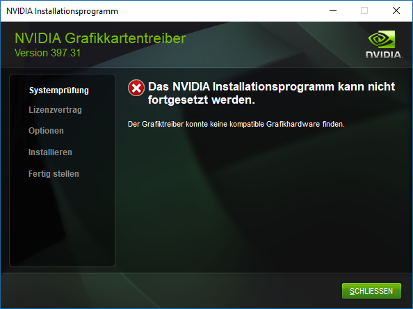

Genau den selben Fehler habe ich mit dem aktuellen Update der Treiberversion 397.31 bei meiner Grafikkarte GT-720M (ebenfalls Notebook mit Windows 10 x64). Die neue Version sagt "Der Grafiktreiber konnte keine kompatible Grafikhardware finden." während sich die bisherige Version 391.35 problemlos erneut installieren lässt. Gnarf! Die scheinen den Fehler wohl jedes Jahr im April-Update einzubauen. Nur mit welchselnder Grafikkarte. :mad:
Nur als Ergänzung für andere, die das selbe Problem haben: Die Nvidia Treiber unterstützen ab Version 397.31 sehr viele Typen von Grafikchips nicht mehr (vor allem Fermi). Die Fehlermeldung der Installationsroutine ist da sehr wenig aussagekräftig, so dass es mich viel Zeit gekostet hat herauszufinden, dass es daran liegt...
