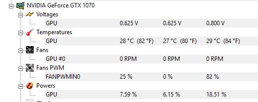

So habe die GPU Treiber per DDU deinstalliert und danach neu installiert. Zwecks test dann wieder MSI Afterburner an & Lüfter auf 82% gestellt und schon ging es wieder los, dass die Lüfter von alleine auf 100% hochgingen und auch obwohl ich per MSI Afterburner die Lüftersteuerung auf 25% gesetzt habe (wie man auf dem Screenshot von HWMonitor sieht) war der Lüfter weiterhin auf 100%.
Ich kriege die Lüfter nur ruhig wenn ich den PC neustarte und 1 Min. im BIOS bin und nichts tue. Danach wie gewohnt neu booten und alles ist okay.
Als ich diesen Screenshot gemacht habe liefen die Lüfter wie erwähnt auf 100% Hochtouren.
Obwohl die Temperaturen sehr niedrig waren...
Also auch wenn ich die Lüftersteuerung auf manuell setze ändert sich nichts. Ich werde jetzt mal nochmal die Grafikkarte abbauen und alle Verbindungen überprüfen und nochmal testen. Fall es dann geht okay. Falls nicht installiere ich komplett WIN 10 neu und wenn es dann immer noch nicht gehen sollte.. dann ist bestimmt etwas defekt und ich muss über Garantie etc. nachdenken. Ich hoffe dass es klappt. Werde hier berichten.
