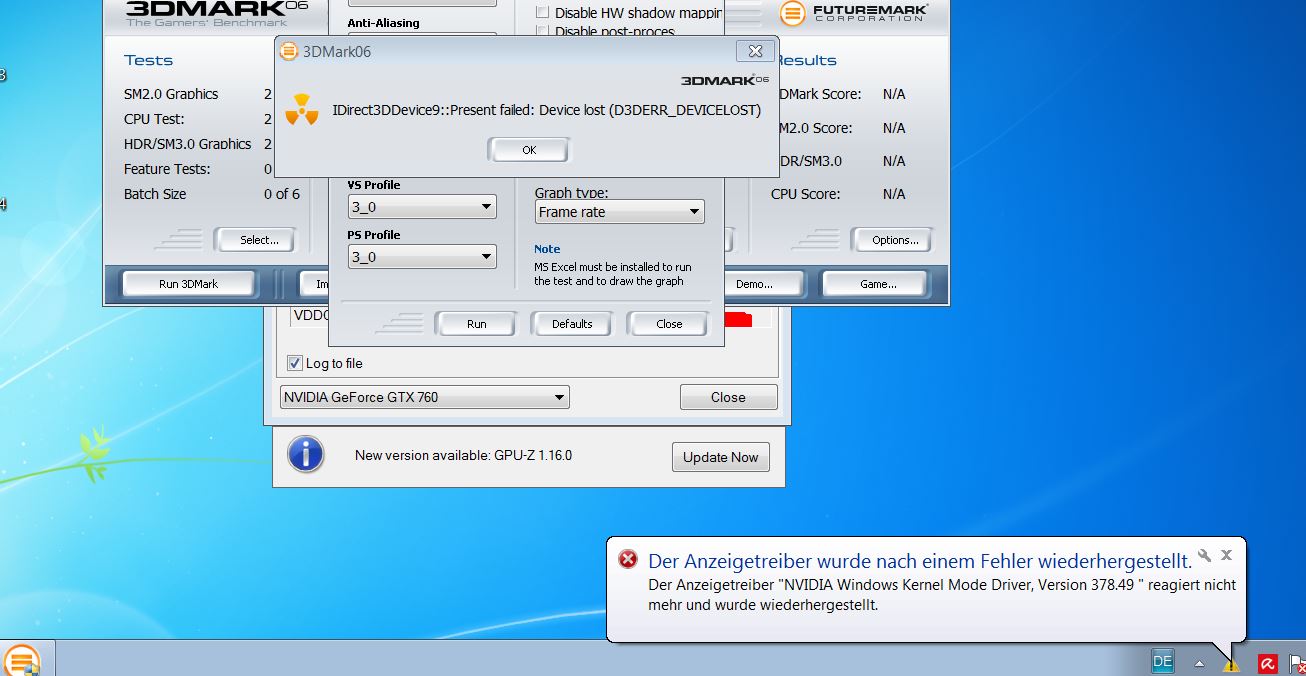

Glaube liegt an der Grafikkarte. Bei 3Dmark06 ist es genauso. Karte taktet kurz hoch um dann wieder runter zu takten und dann wieder hoch. Irgendwann bricht es ganz ab und seitens der Sensoren der Karte wird nichts mehr angezeigt über GPU Z. Auch über die Logfile von GPU Z werden keine Werte mehr festgehalten.
Beim Stresstest durch Kombustor oder Furmark gibt es wiederum keine Probleme mit der Karte
Bei MSI Afterburner und unter Anwendung von 3dMark 6 kommt die Werte bei der Karte nicht über 40 Prozent und CPU nicht über 50 Prozent. Die Werte werden allerdings nur erreicht, wennüber 70 FPS sonst liegen die im Bereich zwischen 20 und 30 Prozent.
Die Sensoren registrieren immer dann nichts mehr, wenn der Treiber einen Fehler anzeigt und neu gestartet wird.
