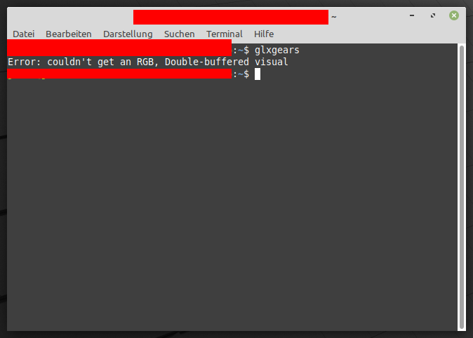

Nach der Ankündigung, dass NVIDIA Optimus von Linux Mint 20 besser unterstützt wird, habe ich mir das einfach mal testweise installiert.
Leider funktionieren nach dem Aktivieren von "NVIDIA auf Abruf" nicht einmal GlxGears:

Und hast du überhaupt passende Hardware? Dir ist klar, dass dein System aus der Signatur damit nicht funktioniert.
Das aus der lspci-Augabe (ein W530 mit K2000M).

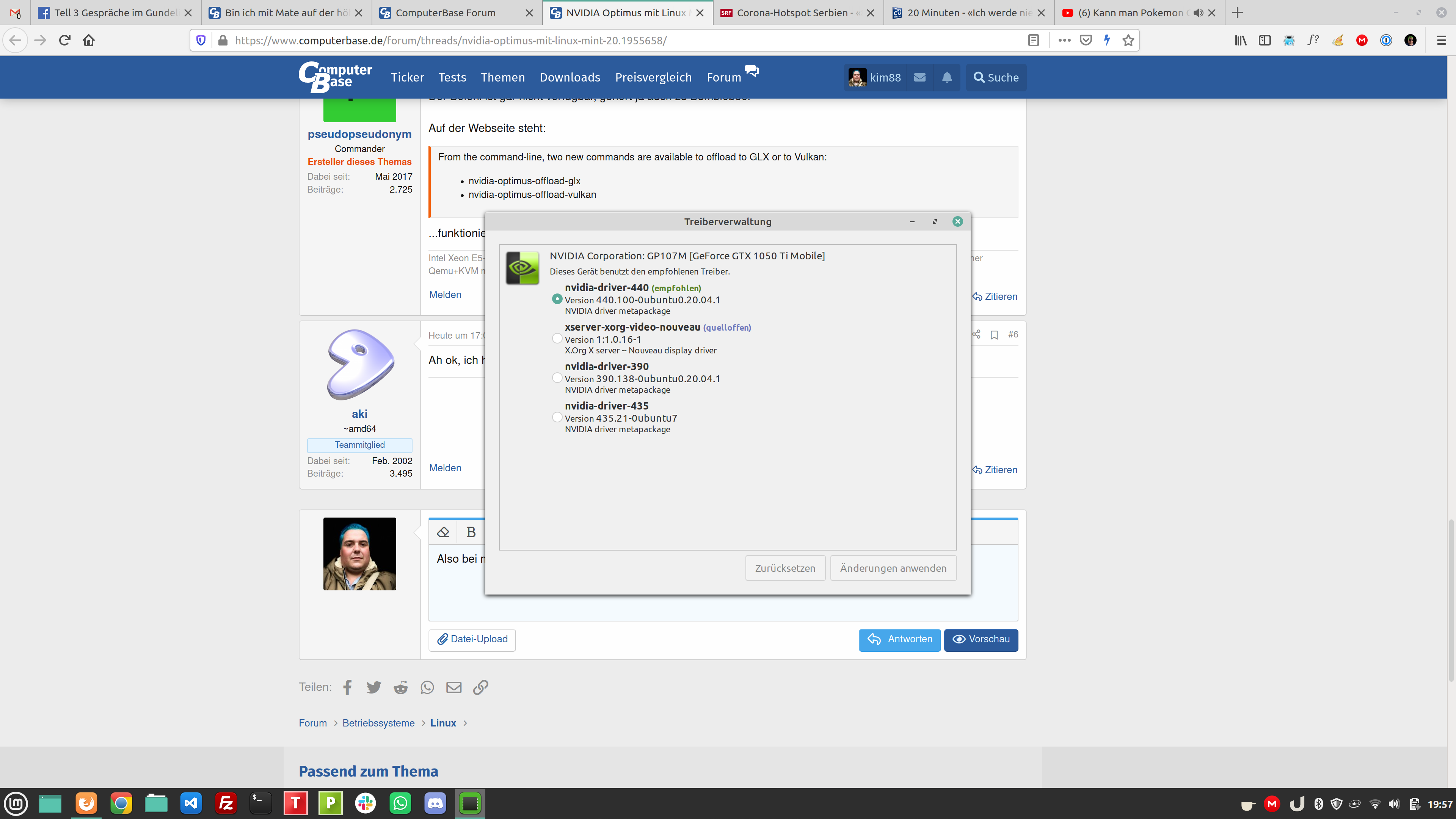

Also bei mir funktioniert es - aber ich hab den 440er Treiber:

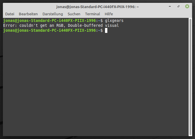

Was heißt denn, dass es nicht funktioniert? Die Befehle sind vorhanden, geben aber eine Fehlermeldung? Welche?
In Virtualbox startet glxgears mit nvidia-optimus-offload-glx glxgears, trotz virtueller Hardware.
Der neueste offizielle Nvidia-Treiber für seine K2000M (und meine K1100M) ist 418.113. Zumindest bei meiner funktioniert der nicht, aber der 390er funktioniert hier mit Bumblebee.
@kim88 Das wäre ne Erklärung, ich weiß auch, dass ab 430 oder so noch irgendwas neues mit NVIDIA Optimus war. Aber da Linux Mint so vollmundig den Optimus-Support angekündigt hat, ohne Beschränkungen genannt zu haben, habe ich mir Hoffnungen gemacht.
