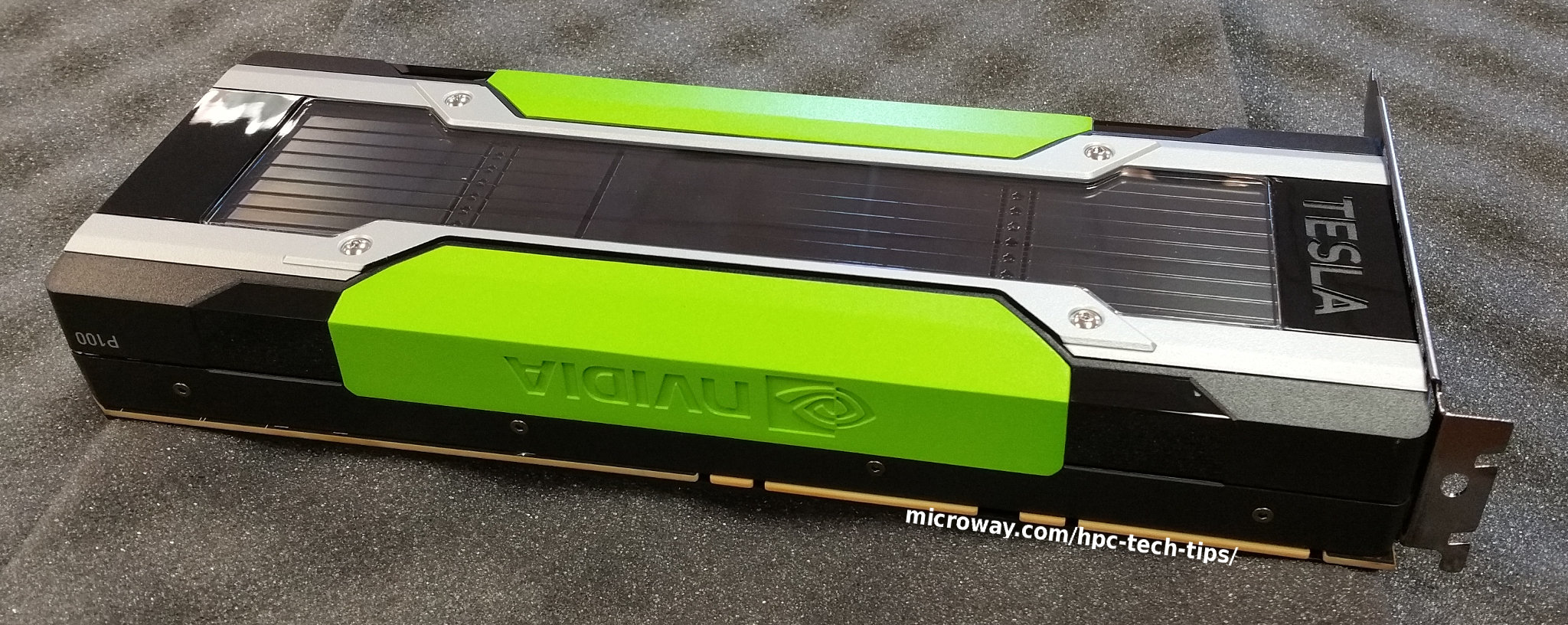

Hier detaillierte Bilder einer P100, wie sie bei uns gekauft wurden:
Ich kann nur den Konnektor für PCIe erkennen. Oder gibt es da noch Möglichkeiten hinter der Backplate? Bei einer HPC-Karte würde ich aber eher einen Plug-and-Play-Ansatz erwarten...
Die kommunizieren dann über PCIe, da gibt es keine separate Verbindung.
Je nach Workload ist auch eine Kommunikation mit der anderen Karte gar nicht nötig.

Genau, und auf der letzten Seite wird bei NVIDIA NVLink™ Interconnect Bandwidth = "-" angeführt. Heißt für mich die Karte unterstützt es gar nicht?!

Die P100 ist passiv gekühlt bei einer TBP von 250 W. Da braucht es vermutlich massiven Airflow und entsprechende Drehzahlen bei den Gehäuselüftern. Keine Ahnung ob Lautstärke ein Thema ist, aber neben sich will man das vermutlich nicht dauernd stehen haben.

Joa, die Karte ist für Racks, nicht für eine 0815-Workstation. Die wird da drin nicht lange laufen, mangels aktiver Kühlung.
