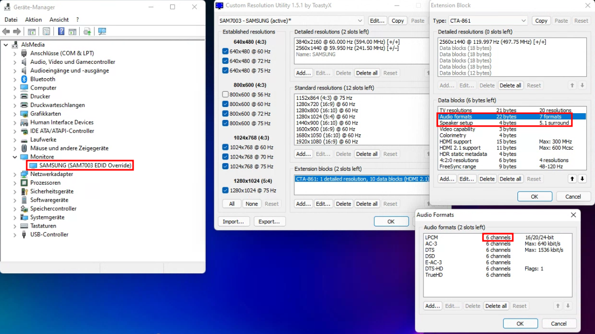

- CRU Tool, hier die Audiofähigkeiten umgestellt auf 5.1 und Lautsprecherkonfiguration auf 5.1 gesetzt

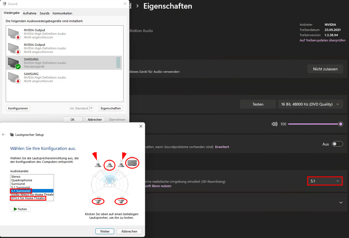

-- Ich habe zwar jetzt in den Windows Sound Einstellungen die Möglichkeit 5.1 einzustellen und zu konfigurieren, beim Lautsprecher Test bleiben jedoch die Lautsprecher Center, Rear Left, Rear Right, Subwoofer stumm, Front Left und Right gehen nach wie vor.
-- Ergebnis Spiele, Receiver bleibt bei Stereoeingang, keine Veränderung
-- Ergebnis Multimedia Dateien, Passthrough DD 5.1 funktioniert noch wie vorher
- EDID bearbeitet (TV und AVR Funktionen zusammengeführt) und den "Monitor Treiber" installiert
-- Ergebnis analog oben

wie das dann aussieht in den Einstellungen
- Dann noch zusätzlich mal das Thema DTSx aus dem Windows Store getestet, sprich, eingerichtet, aktiviert, ... gleiches Ergebnis.

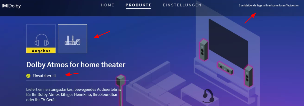

Ich stand vor dem exakt gleichen Problem wie du und habe mir den Dolby Atmos Home Theatre Codec im Windows Store gekauft.
Damit funktionieren auch Spiele in der gleichen Umgebung wie du sie hast bei mir in 5.1
erstmal Danke, nur mein AVR kann kein Dolby Atmos oder ist das irrelevant ? und ich meine sogar dass ich das auch mal getestet hatte ohne Erfolg, da kam nur was mit Kopfhörer oder so, müsste ich mir nochmal anschauen wenn Atmos am AVR nicht zwingend wäre ...
Das ist irrelevant. Er fällt dann - je nach Einstelung - in Dolby Digital + zurück.
Prima, ich hab es jetzt mal per Fernwartung installiert, habe sogar noch 2 Tage Test übrig ;)
Testzeitraum, wenn das funktioniert einfach kaufen und fertig, das wäre perfekt ;)
bin mal gespannt ob jetzt alle Lautsprecher angesprochen werden, muss am TV noch etwas umgestellt werden ? ich hab da ja bei den ARC Optionen am TV die Funktion "Atmos Support" was ich aktuell ja deaktiviert habe da mein AVR ja kein Atmos hat, werde ich dann mit oder ohne testen um zu sehen was passiert.
Nochmals Danke
Also auf meinem LG OLED C1 musste ich nichts weiter einstellen. Das Dolby Atmos Signal wird an meinen Denon AVR weitergeleitet und dort als DD+ ausgegeben.
Funktioniert seit Monaten ohne Probleme, außer dass ich immer wieder von Stereo auf Dolby Atmos manuell umstellen muss.
scheint hier genauso zu funktionieren, nochmals Danke für den Hinweis, keine Ahnung was ich da übersehen hatte ... ;)
Schön dass es geklappt hat :)
