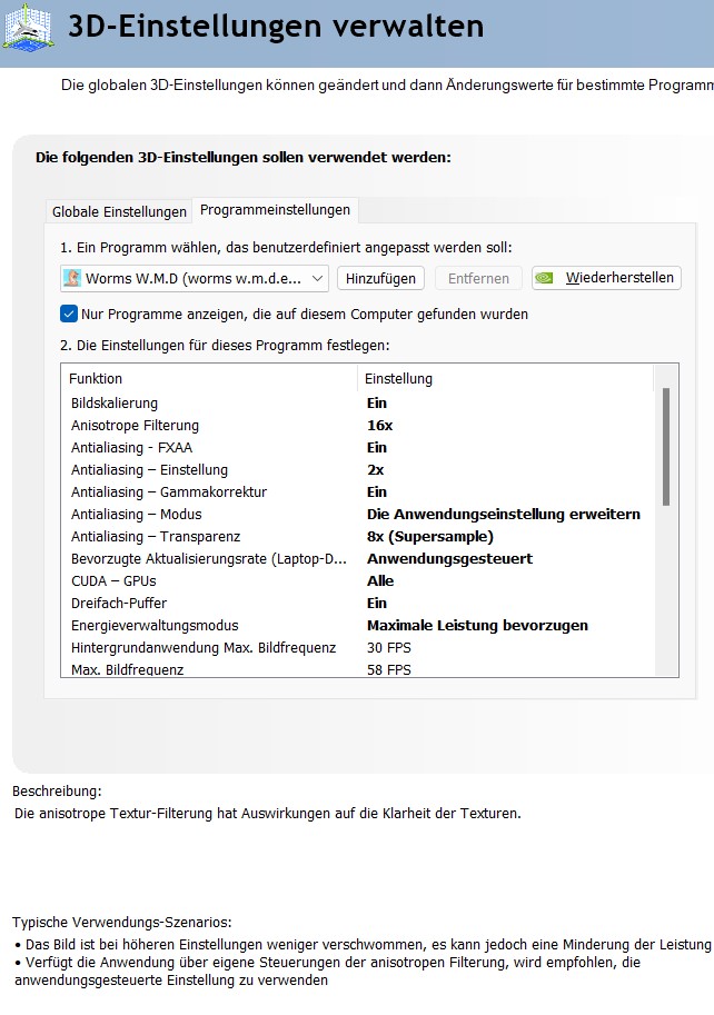

Dieses Bild bringt mein Problem auf den Punkt.
Die 3-D-Einstellungen waren bisher optimal (vorgegebene Einstellungen). Seit kurzem gibt es bei den Einstellungsmöglichkeiten nur mehr die Option "Die Einstellungen für dieses Programm festlegen" - was nur semioptimal funktioniert.
Ich vermute es hängt mit einem Update zusammen, in der Vergangenheit gab es die Möglichkeit, Voreinstellungen von Nvidia zu übernehmen. Mit dem aktuellen interface habe ich lediglich die Möglichkeit, alle Punkte individuell einzustellen, was mühsam ist und leider nicht die Ergebnisse der Vergangenheit bringt, nicht einmal Worms wird mehr ordentlich dargestellt. Wie bekomme ich wieder die üblichen Voreinstellungen? Danke.
Vorgänger-Treiber installiert, hat nichts gebracht.

Was ist bitte das Problem ?
Globale Optionen und Programmoptionen
Die Optionen die du eingestellt ergeben keinen Sinn ...
Noch einmal - noch deutlicher zur Erklärung: Bisher gab es von Nvidia SINNHAFTE Voreinstellungen, man wählte lediglich "Nvidia Hochleistungsprozessor" aus und die EINZELNEN Positionen waren schon einigermaßen vernünftig voreingestellt. Jetzt ist alles HÄNDISCH einzustellen, das bedeutet bei ein paar Programmen, hunderte Positionen individuell einstellen zu müssen. Ich hätte gerne die alte vorgegebene Suppe wieder. Noch präziser kann ich es nicht formulieren, bitte nur antworten, wenn die Frage verstanden wurde.

Da ich privat noch nie einen Laptop hatte, kann ich nicht mitreden. Aber ich glaube nicht, dass diese Voreinstellungen von Nvidia kamen, dafür hat Nvidia doch das GeForce-Experience, welches "optimale" Einstellungen in den Spiele-Optionen setzten kann, aber nicht im Nvidia-Controlpanel.
Ich würde eher vermuten, dass die Einstellungen vielleicht von Lenovo kamen und man dort nach der Ursache suchen sollte. Aber vielleicht liege ich damit komplett falsch...
Obwohl kein Laptop, das bisher klügste Kommentar, danke für die Hilfe, Problem gelöst. LG
