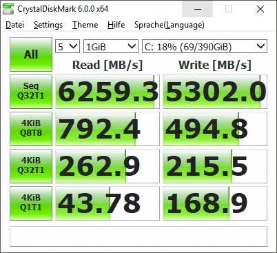

nach dem ich mich nun ein Wochenende mit dem Thema Beschäftigt habe habe ich Folgendes Phänomen bemerkt:
Nach Erstellung eine Raid0 mit 3x SanDisk 960 PRO 512Gb Habe ich Windows 10 installiert.
Logisch dabei den Treiber mit eingebunden (sonst geht es ja nicht).
Alls das System soweit lief habe ich CrystralDisk gestartet und war erstmal massiv enttäuscht da
die Performance ungefähr bei einer einzelnen SanDisk 960 PRO 512Gb lag.
Ich habe dann viel Probiert am ende war die Lösung aber unglaublich Trivial.
Ich habe den von Board Hersteller gelieferten Treiber (im Mein Fall ASUS) noch mal installiert. (Dieser wird offensichtlich bei der Windows Installation nur Proprietär installiert).
Und dann hatte ich folgendes Ergebnis:

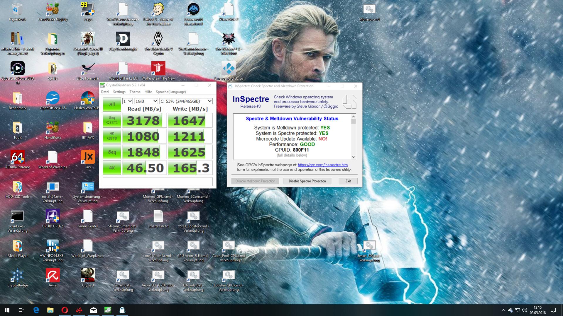

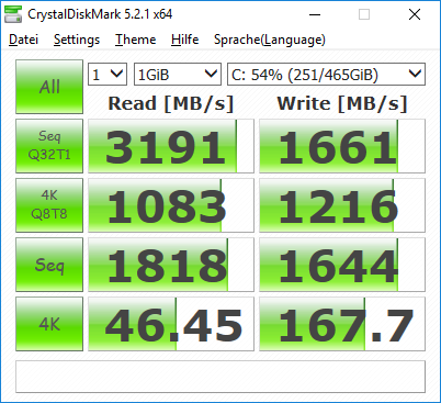

nur mal zum Vergleich , Ryzen 1700x , Asus Prime B350 + , Samsung 960 EVO 512GB
Ich hoffe das der AMD Z490 tatsächlich kommt und die Boards nicht allzu teuer werden , 2 NVME voll anzubinden wäre interessant
Den Screenshot hatte ich mal gemacht um zu zeigen das der Spectre Patch kaum/keinen Einfluss hat auf die 960 EVO
nicht das man denkt ich könnte keinen scrennshot nur vom aktiven Fenster machen ...
ich denke mit den Werten kann ich zufrieden sein

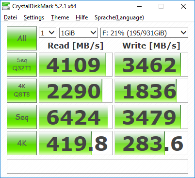

und hier mal einer von meiner 860 EVO 1 TB " Rapid " mode , der zeigt das man syntetische Benchmarks wie Crystal Drive austricksen kann
das meiste wird hier aus dem Cache geladen, daher die hohen Werte , eigentlich ist die 860 Evo nen SATA 6G Laufwerk mit 530 MB/sec , eben SATA 6G limitiert
