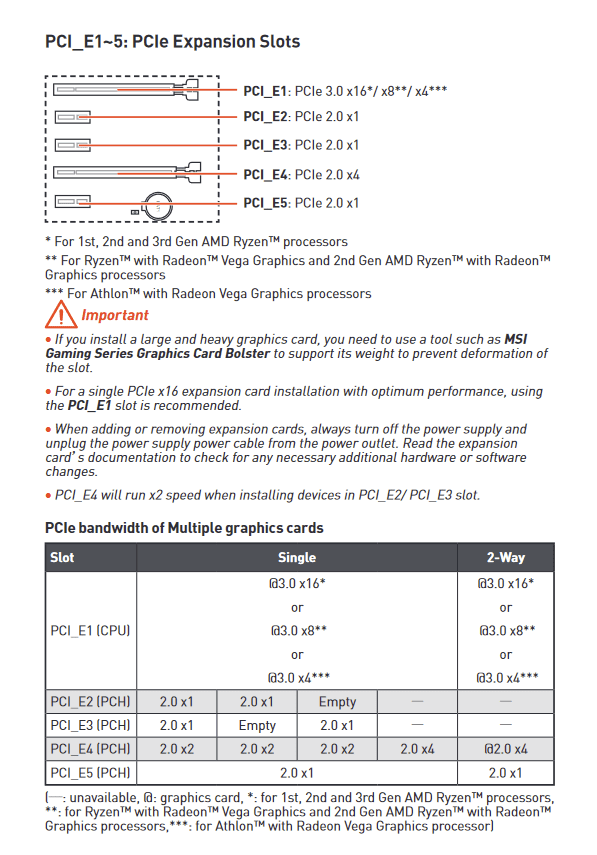

1TB Samsung 980 auf dem MSI B450 TOMAHAWK MAX (MS-7C02) mit einem AMD Ryzen 5 2400G (mit integrierter Graka).
Nun spiele ich mit dem Gedanken, eine 2TB NVME zu kaufen, da die 1TB etwas knapp wird.
Mit dieser WD Blue SN580 NVMe SSD 2 TB (PCIe Gen4 x4) sollte ich doch glücklich werden, zumal mein Board ja nur PCI 3 unterstützt.
Da ich nur 1x M.2 Steckplatz auf dem Board habe, würde ich mir noch diesen PCIe Adapter besorgen, damit ich die alte 1TB NVME darüber anschließen und nutzen kann. Sollte dann ja mit x4 funktionieren.
Ich habe hier noch diesen M-Key NVME AHCI SSD auf PCI-E 3.0 X16 x4 Adapter aber den hatte ich in einem anderen Thread schon mal diskutiert, da er nur 800MB/s Lese-/Schreibrate hatte und wahrscheinlich einfach schlecht ist. Daher würde ich einen neuen Adapter kaufen in der Hoffnung, dass er zumindest schneller als die 800MB/s ist.
Passt das alles so oder habe ich einen Denkfehler bei der ganzen Sache? Manchmal übersieht man schnell etwas. Danke euch.

Format passt, der Adapter scheint auch fuer PCIe 4.0 gebaut zu sein, also passt alles, zumindest der Papierform nach.
Wenn du außer für eine dedizierte Grafikkarte keine PCIe Slots auf deinem Board in Verwendung hast, so ist der 2. PCIx x16 Slot mit einer Geschwindigkeit von PCIe 2.0 x4 angebunden. Hiermit kannst du Datenraten bis hin zu 2,0 GByte/s erreichen.
Deine Samsung 980 kann zwar bis zu 3,5 Gbyte/s erreichen aber im Alltag wirst du den Unterschied nicht bemerken.

Danke euch! Heißt also, ich könnte den Adapter auf PCI E1 (x8) oder auf PCI E4 (x4) anschließen? Beide sind frei, da ich eine integrierte Graka habe.
Ja nimm den 1. Slot, genutzt wird dennoch nur x4 mehr geht nicht
Ich hab jetzt mal testweise die 1TB NVME mit dem vorhandenen Adapter an E1 angeschlossen. Ja, was soll ich sagen, es ist eine PCIe 3.0 x4 Anbindung mit der gleichen Geschwindigkeit, wie wenn ich sie an die M.2 Port anschließe.

Egal, d.h. ich kann eine neue NVME kaufen, diese dann an M2 anschließen und die alte NMVE dann per vorhandenem Adapter an PCIe (E1) 3.0 x4 anschließen und beide laufen entsprechend des Anschlusses schnell.
