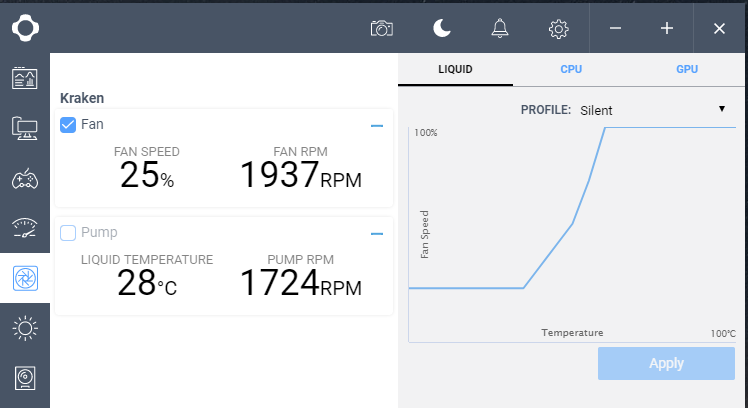

ich habe nen Kraken X62 V2 in mein Pc eingebaut, bin auch zufrieden damit, aber die Lüfter sind etwas zu laut bzw. die Drehzahl ist irgendwie zu hoch. Auf 25% haben die Lüfter ca. 1900RPM, wenn ich auf 100% steigere komm es zwischen 1800-2200 RPM. Ich verstehe nicht wie das geht ? Kann mir vielleicht einer helfen wie ich es runterbekomme?
LG

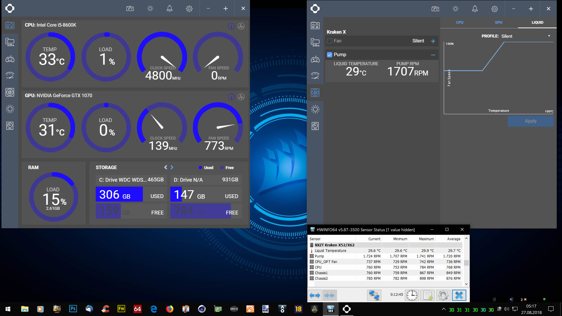

Die Lüfter sind bei mir übrigens PWM und sollten deshalb auch ein PWM-Signal bekommen. Im BIOS von "Auto" -> "PWM".
An analoger Volt-Steuerung laufen die dann mit entsprechend schlechter Leistung (siehe unsere beiden Screenshots).
Neueste CAM v3.7.0
Gruß, TM

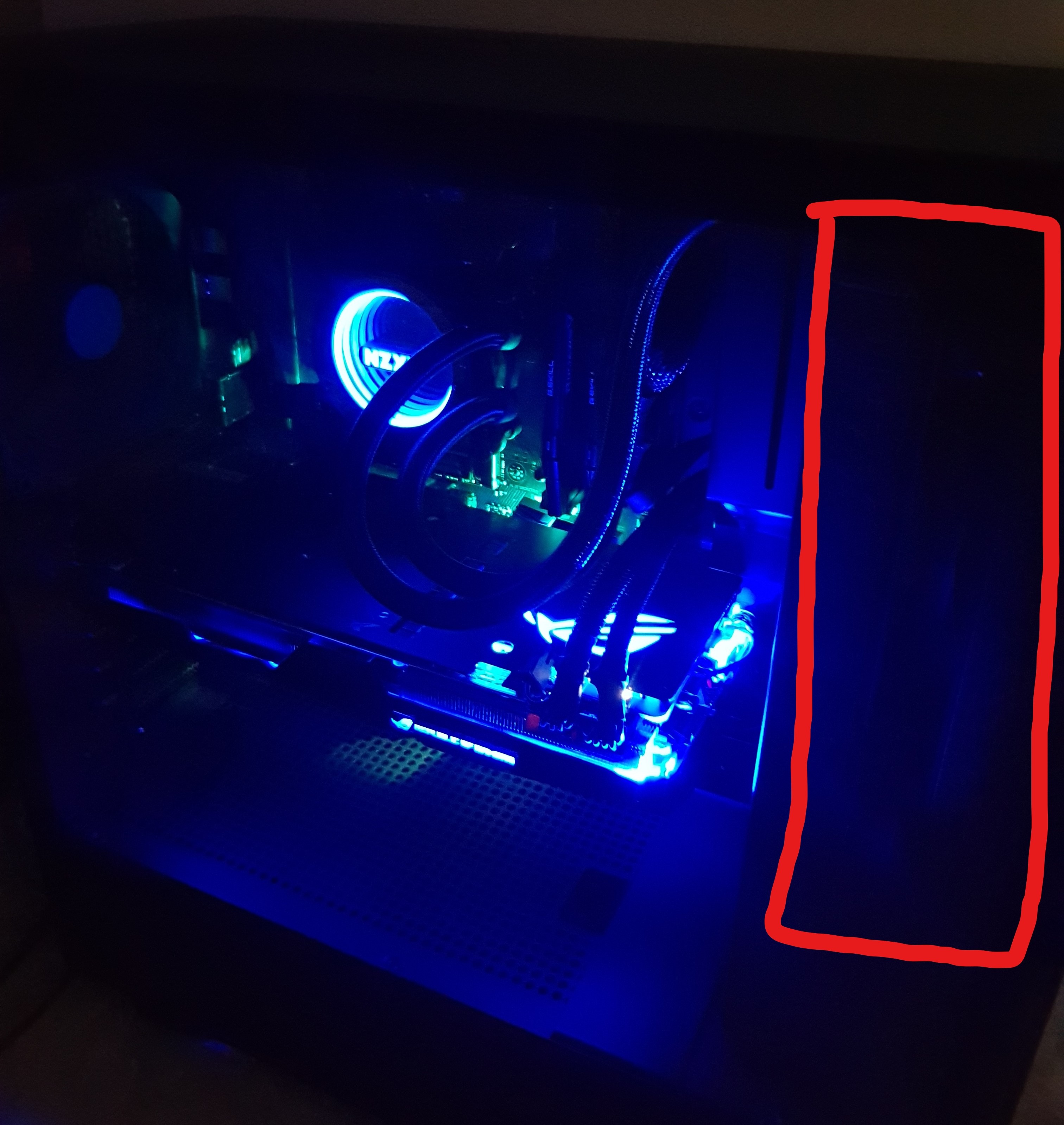

3. Die Lüfter sind an der vorderen Seite des Gehäuses. Siehe Anhang.
4. Version 3.7
LG fredi
Danke, dann ist fast alles angeschlossen wie ich es auch machen würde & CAM ist aktuell.
3. Bei den Lüftern meinte ich, wodran die Kabel angeschlossen sind. An der Pumpe der Kraken?
Oder evtl. an der Lüftersteuerung vom Gehäuse? Sind sie per 4-Pin angeschlossen?

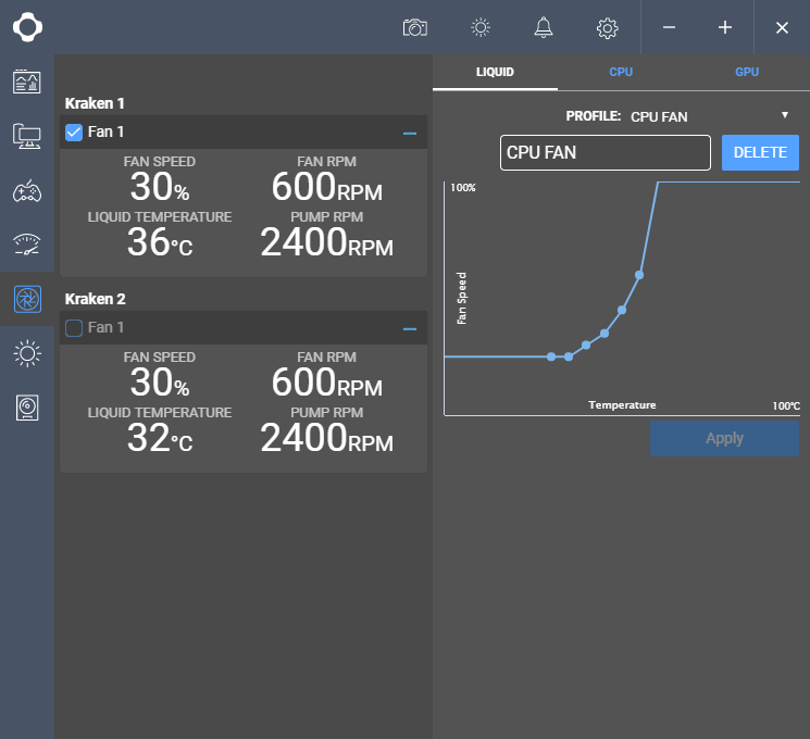

5. Ich benutze übrigens eine angepasste Lüfterkurve, damit es gerade in den unteren Drehzahlen (also im Idle bzw. Office/I-netbetrieb) schön ruhig bleibt.
- Den Unterschied kannst Du ja in meinem Bild oben in #2 sehen. Bei den Standard Turbo-Lüftern könnte man die Kurve noch viiiiiiiiiiiiiiieeeeel laaangsaamer ansteigen lassen. Ich lasse meine 1200rpm Luffis maximal auf 60% kommen. Naja, außer der letzten Stufe.
Du könntest also noch tiefer ansetzen z.B.
30° -> 25%
35° -> 25%
40° -> 30%
45° -> 30% ... oder 35%
50° -> 35% ... oder 40%
55° -> 40% ... oder 50%
Da die Kraken bei Dir vorn eingebaut ist, angewärmte Luft ins Gehäuse blasen & wenn sie dann endlich niedriger drehen, wäre es überlegenswert einen Lüfter von unten ins Gehäuse blasend zu installieren bzw. kräftiger blasen zu lassen (ohne dass er nervig laut wird) um die nun gesenkte Luftmenge durch den Radiator auszugleichen.
Wenn das alles nicht hilft, wären andere 140er Lüfter wie z.B. die XP von Phanteks eine echte Alternative.
Kostet zwar etwas - lohnt sich aber (für die Nerven)! ;)
Gruß, TM

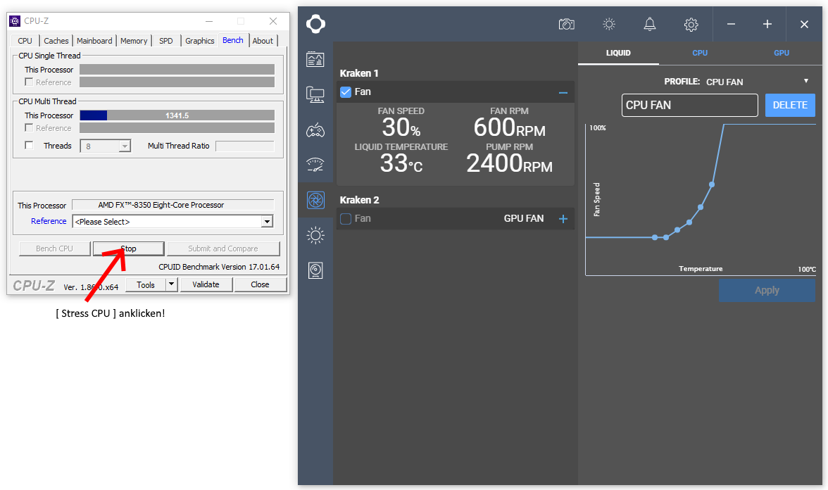

Du könntest auch mal schauen, ob Deine Pumpe überhaupt bei Ansteigen der Temperatur durch Belastung der CPU intensiver pumpt.
Übrigens: Solange die Temps der CPU im normalen Bereich bei Belastung sind, ist eine niedrige Pumpenleistung nicht schlimm. Sollte aber die Sache zu heiß werden, dann wäre eine zu geringe Pumpleistung ein Hindernis für die Wärmeübertragung.

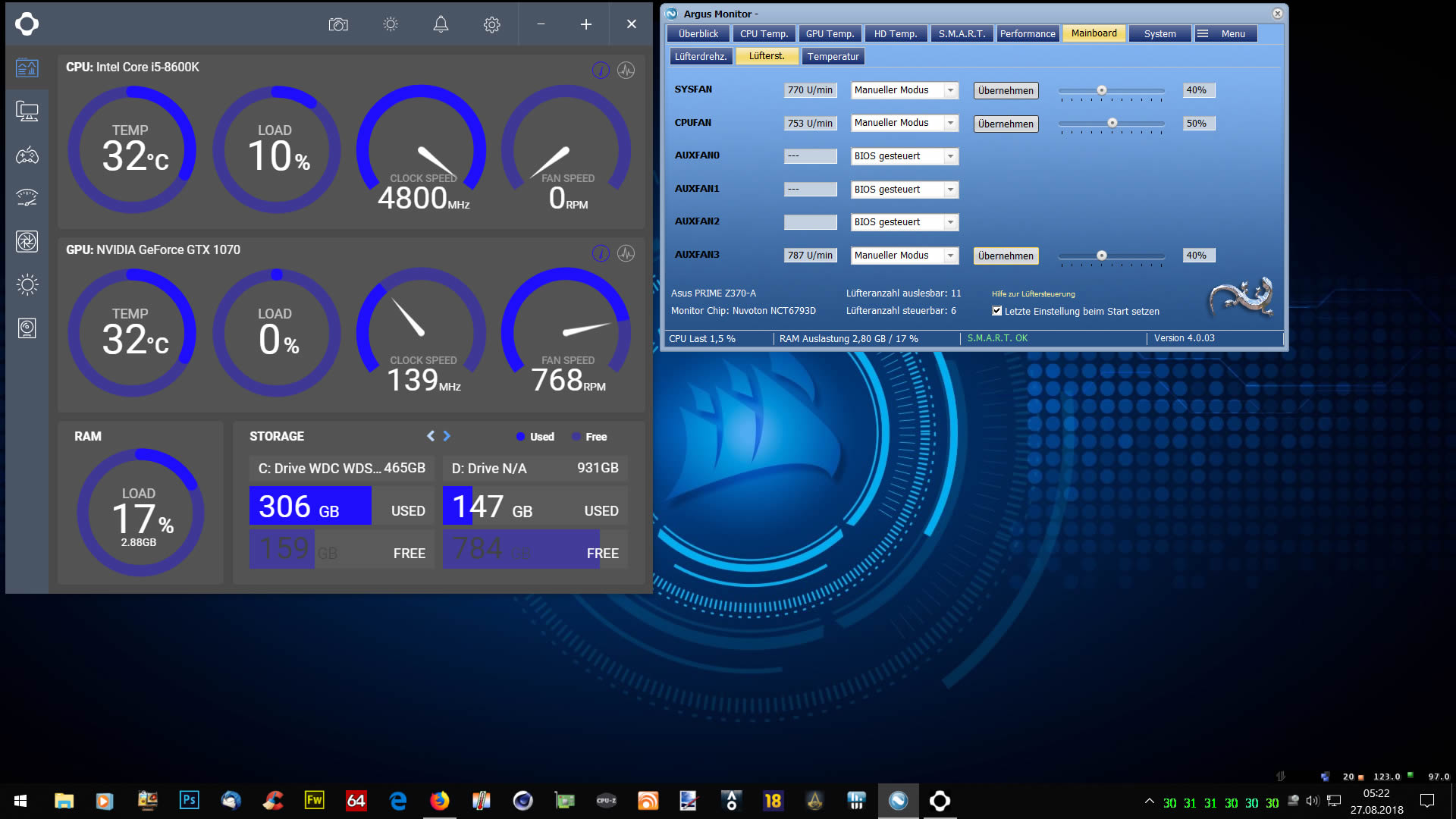

Ich habe die Lüfter von meiner Kraken X62 auch direkt gegen 2x140mm Lüfter von Arctic getauscht, die ich hier noch bei mir rumliegen hatte. Bis 50 / 60 % sind diese deutlich leiser als die von NZXT und fast nicht zu hören. Im Allgemeinen sind die mitgelieferten Lüfter bei AIOs alle recht laut, vor allem im niedrigen Rpm Bereich, dafür haben diese halt oft auch eine hohe Lüfterdrehzahl!
Was die Lüfter Steuerung angeht, betreibe ich diese über eine Software [Argus Monitor], da die Lüfter Steuerung von den ASUS Mainboards eine Katastrophe ist [vor allem, wenn man keine PWM Lüfter nutzt, sondern 3 Pin Lüfter!] und mir die Lüfter Steuerung von der CAM Software auch nicht so zugesagt hat.
Screen:
