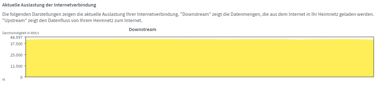

kelt_ schrieb:
Datenrate Max sind 45.000 kbps - warum sollten die dann nicht auch ankommen?
Der Wert der Leitungskapazität ändert sich sogar kontinuierlich - zieht sich die Box die Werte aus den Fingern?
Von daher muss die Leitung die Werte doch auch liefern können, wenn die Werte anstehen - oder verstehe ich das verkehrt?

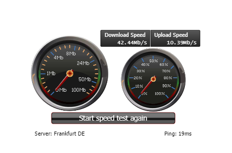

nochmal für mich zur Info:
Wie sind die Download Werte von Steam zu verstehen? Wird das auch nur errechnet?
810419
810422
Die Werte bei Steam werden beim Download gemessen, aber halt in MB/s, nicht in Mbit/s wie dein Internetprovider die Geschwindigkeit angibt. Wenn laut Speedtest 42/10 ankommen, ist das absolut in Ordnung für einen 50er Tarif. Bei mir steht der Verteiler direkt vorm Haus und daher bekomme ich meine 50/10 auch komplett, lade bei Steam mit 5,5 oder 5,6MB/s, aber wenn bei dir die DSL-Strecke länger ist, sinkt eben die verfügbare Geschwindigkeit, aber 42 sind absolut kein Grund zur Klage und jedenfalls deutlich schneller, als dein alter Tarif.
