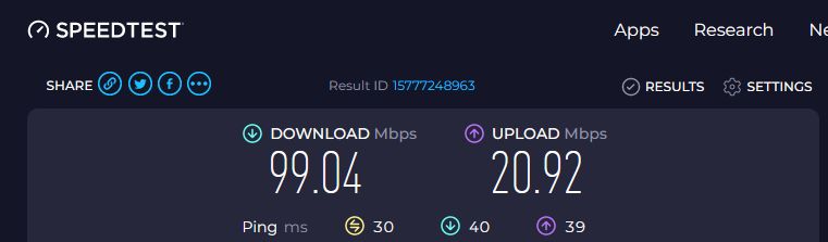

Ich habe NUR WIFI. Damit hab ich folgenden Down- bzw. Upload
Über WIFI streamen...ich weiss, das ist alles andere als optimal, aber es funktioniert eigentlich tadellos

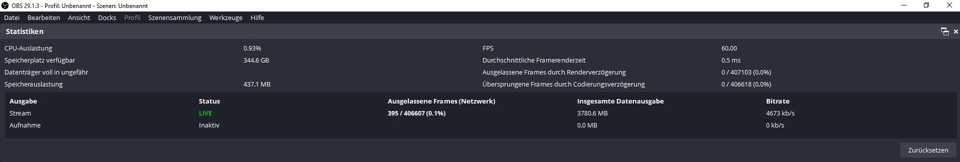

Während ich streame zeigt es mir in OBS bei "ausgelassene Frames - Netzwerk" folgendes an:
das sieht für mich gut aus und funktioniert wie gesagt auch tadellos.

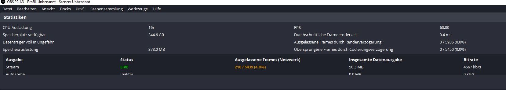

fängt nun in unserer Wohnung jemand an, auf dem TV (Samsung Teil von 2015, auch über WIFI) einen Streamingdienst wie Netflix, Amazon etc zu schauen....dann sieht es im OBS sehr oft (jedoch nicht immer) so aus:
Die ausgelassenen Frames steigen auf 4%....manchmal steigen sie aber auch auf 10%.
Und manchmal steigen sie gar nicht...
