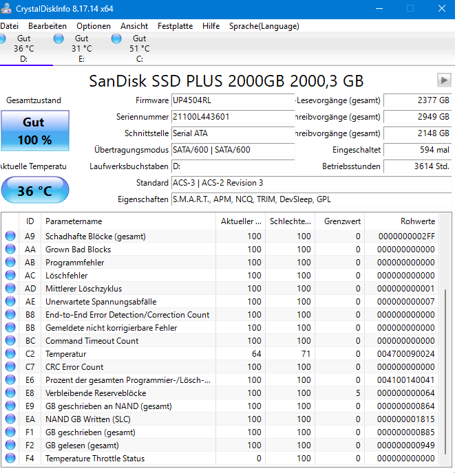

redjack1000 schrieb:
Schau dir mal auf die SMART Werte der SSD an.
sieht gut aus. Dann sollte ein SSD Defekt ja fast ausgeschlossen sein, oder?

Die SSD sieht nicht schlecht aus.

Ja ist es auch @redjack1000
Nur kann kommt nach C7 glaub ich nix wirkliches was von extremen Belang ist.
A7 und A9 mag ich nicht beurteilen.
Dafür fehlt mir die Hardware.

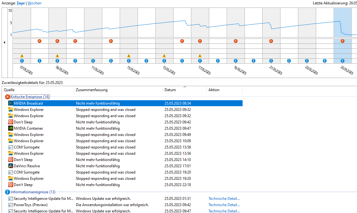

1,5 TB noch frei, also "fast" leer.
Wo finde ich denn den Zuverlässigkeitsverlauf?
Habe eben versucht, die Datei nochmals zu löschen, um ein Ereignis im Ereignisprotokoll zu bekommen. Allerdings konnte ich in den Bereichen "Anwendung, Sicherheit, Installation, System, Weitergeleitete Ergeignisse" nichts dazu finden, also keine Fehlermeldungen.

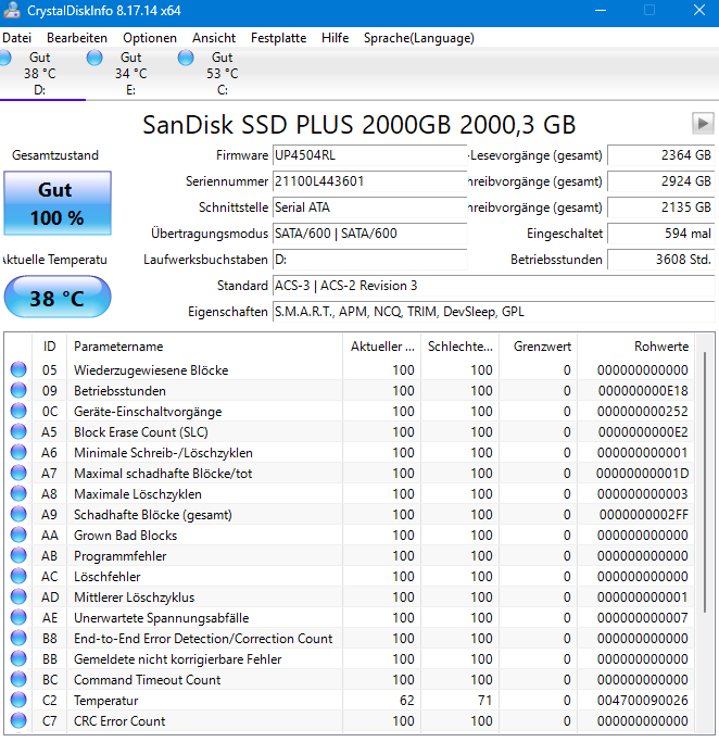

Sieht unvollständig aus.
Cu
redjack
Hier der Rest:

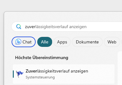

Windowstaste -> zuver eingeben ->
Anschließend auswählen.

Und hier der Zuverlässigskeitsverlauf

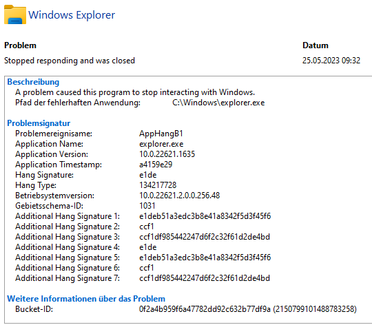

Und hier mal die genaue Anzeige des Fehlers vom Explorer (erster Eintrag)
