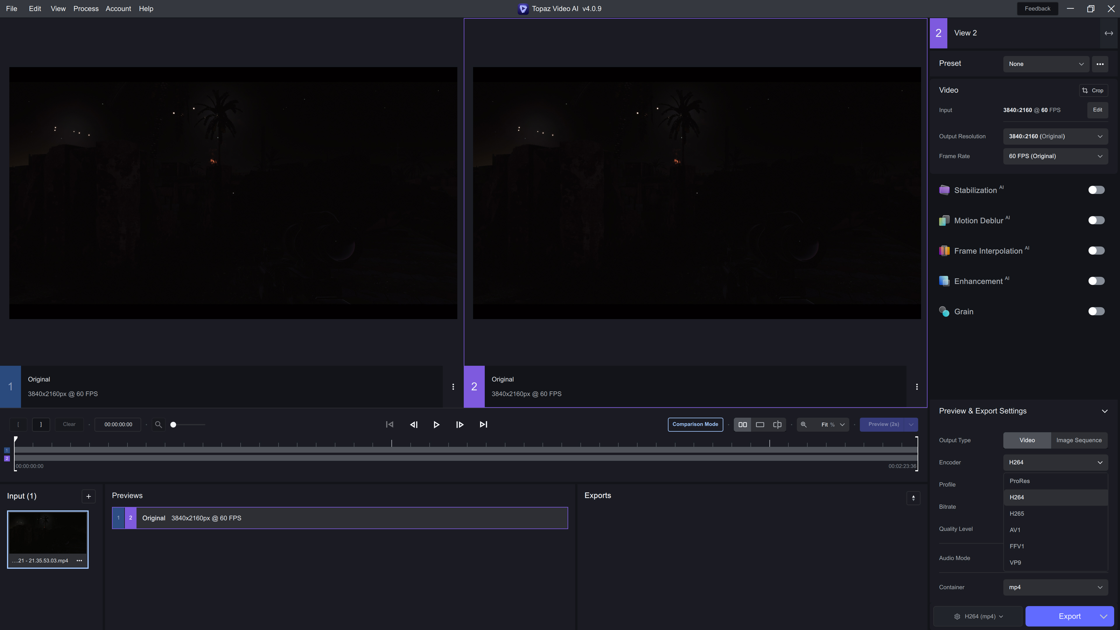

btw:
Und welchen Codec (rechts unten) würdet ihr nehmen für 4K?
AV1 oder H265.
Denke eher AV1 wäre besser, weil neuer usw. Ich wäre mit meiner HW and H265 gebunden. Deswegen bei OBS bei mir auch H265(HEVC). Aber Du müsstest ja die Option auf AV1 bei OBS haben, oder ?
LG
amorosa schrieb:
AV1 oder H265.
LG
Mit OBS hab ich noch nichts gemacht
Das war eine Antwort auf den Text von Tenferenzu bezügl. dem Videoformat.
.MKV ist in Fällen von Abstürzen besser, weil das Video dann nicht verloren geht. Man kann damit danach immer noch arbeiten.
Bei .MP4 ist es einfach futsch.
Edit : Und Tenferenzu hat recht, was das Bearbeiten des Videos angeht. Jede Bearbeitung killt dir Qualität, ob nun sichtbar oder nicht, aber Informationen werden verloren gehen.
LG
Tenferenzu schrieb:
Was machst du da mit dem Programm überhaupt? Jedes weitere Konvertieren vermindert die Qualität. Sieh lieber zu, dass du direkt mit guten/brauchbaren Einstellungen aufnimmst.
"Topaz" dient nur zum archivieren und aufpolieren von Aufnahmen. Du wärst überrascht, was damit möglich ist ;)
Videos zum hochladen, werden natürlich unbehandelt hochgeladen (steht oben)
Reaktionen: amorosa
Bei Topaz dann natürl. AV1 oder halt H265, aber eher AV1 bei der 4090er.
LG
Reaktionen: Snoopy69
