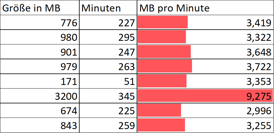

Also das Ergebnis ist, dass weiterhin große Ausreisser vorkommen.
Das sind die Video-Größen der letzten zwei Wochen:
Ich habe bemerkt, dass bei allen großen Ausreissern ein Videostream einer gering auflösenden Dokumentenkamera sichtbar war. (gefühlt 480p)
Kann es daran liegen, dass diese geringauflösende Aufnahme die Dateigröße sprengt, weil das Rauschen diese "vielen Veränderungen" auf dem Bildschirm darstellen?
Wenn eine hochauflösende Aufnahme (1080p) im Bild ist, halbiert sich die Größe direkt. Vielleicht weil darin kein Rauschen sichtbar ist?
Ich verstehe es einfach nicht.
ja dass kann eine ursache sein, rauschen ist einer der hauptgründe für ungewöhnlich hohe bitraten
