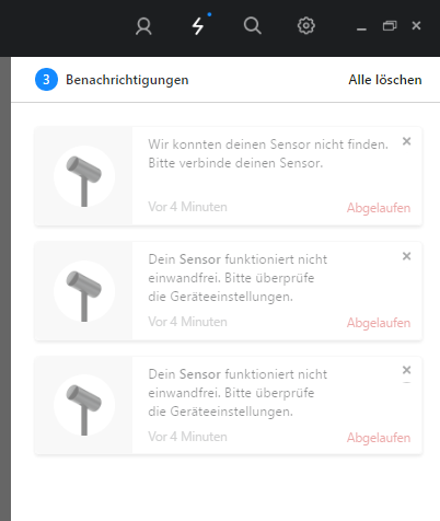

Ich komm jetzt der Sache näher. Ich hab das Headset und die Sensoren mit 5Meter verlängert und diesmal konnte ich auch das Bild an der VR Brille herstellen. Aber das Problem ist das ich ständig eine Fehlermeldung erhalte das die Sensoren nicht einwandfrei funktionieren oder die konnten nicht gefunden werden.

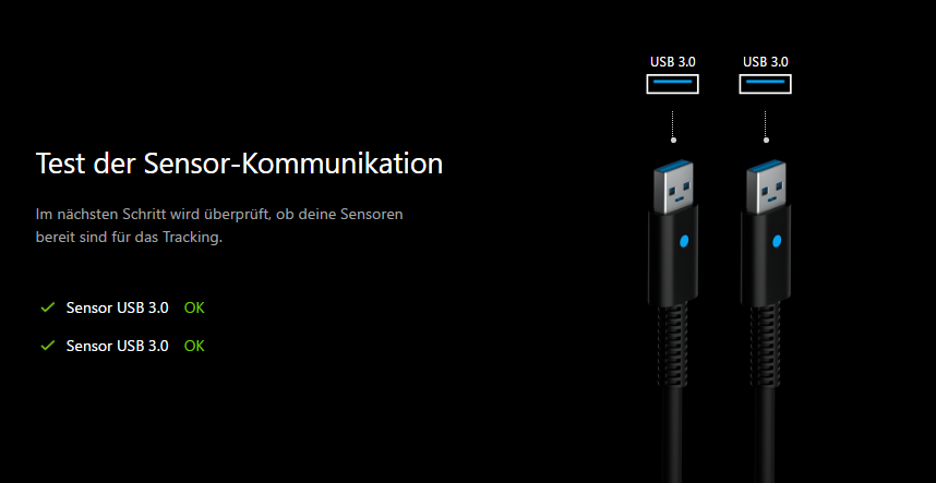

Wenn ich aber die Sensor-Tracking wieder neu einrichte dann wird alles erkannt:

Ich glaub jetzt funktioniert alles. Es wird zwar alles als USB 2.0 angezeigt aber das ist ja nicht so wichtig solange alles funktioniert. Der 3te Sensor ist auch schon angeschlossen. Hoffentlich bleibt das auch so und es tauchen keine weiteren Fehlermeldungen auf...
Ahja und eine Sache noch. 2 Sensoren habe ich mit einer USB 2.0 Verlängerung verbunden. Vielleicht kommen die mit 2.0 besser klar, ich weiß es nicht.
