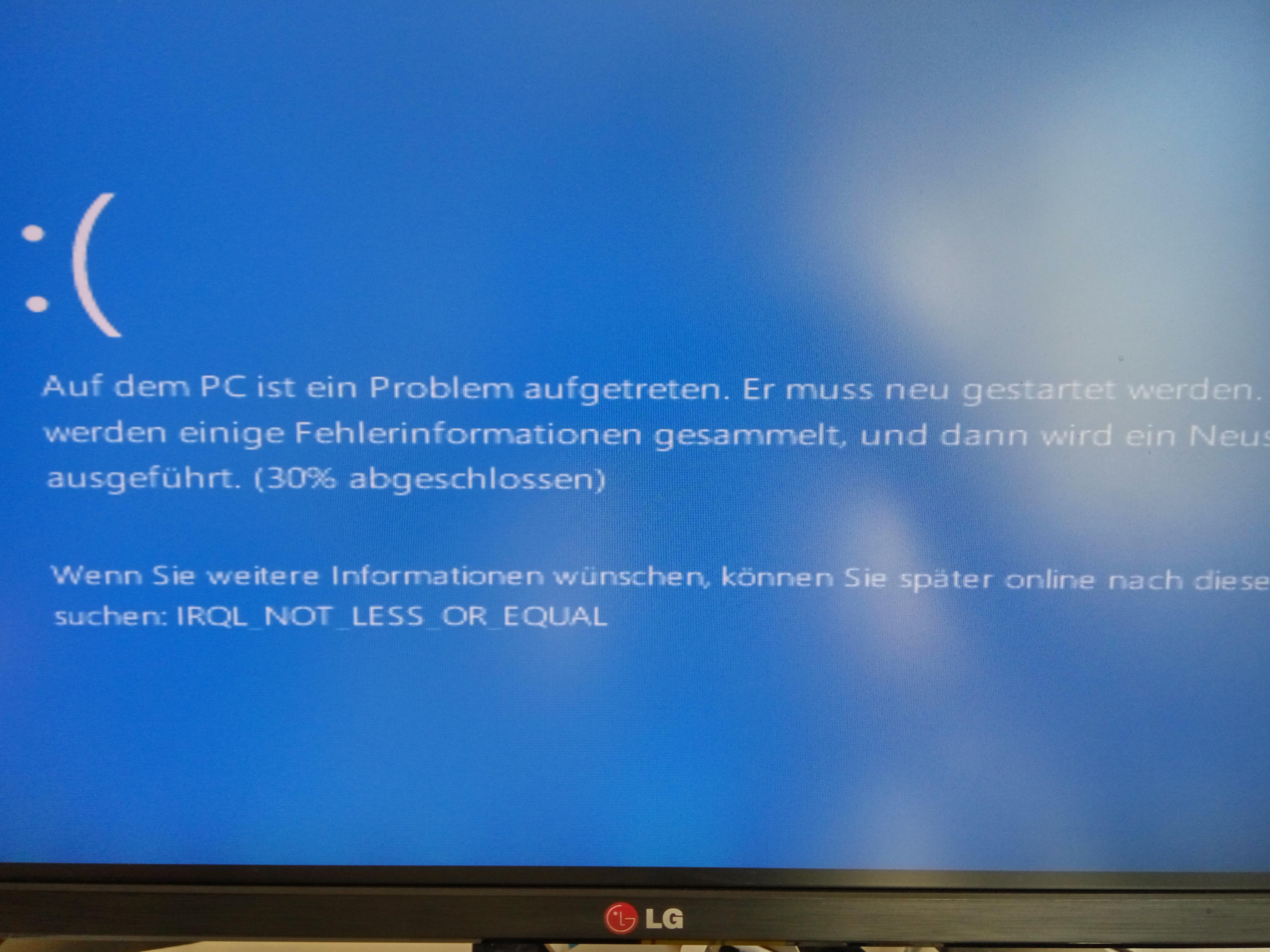

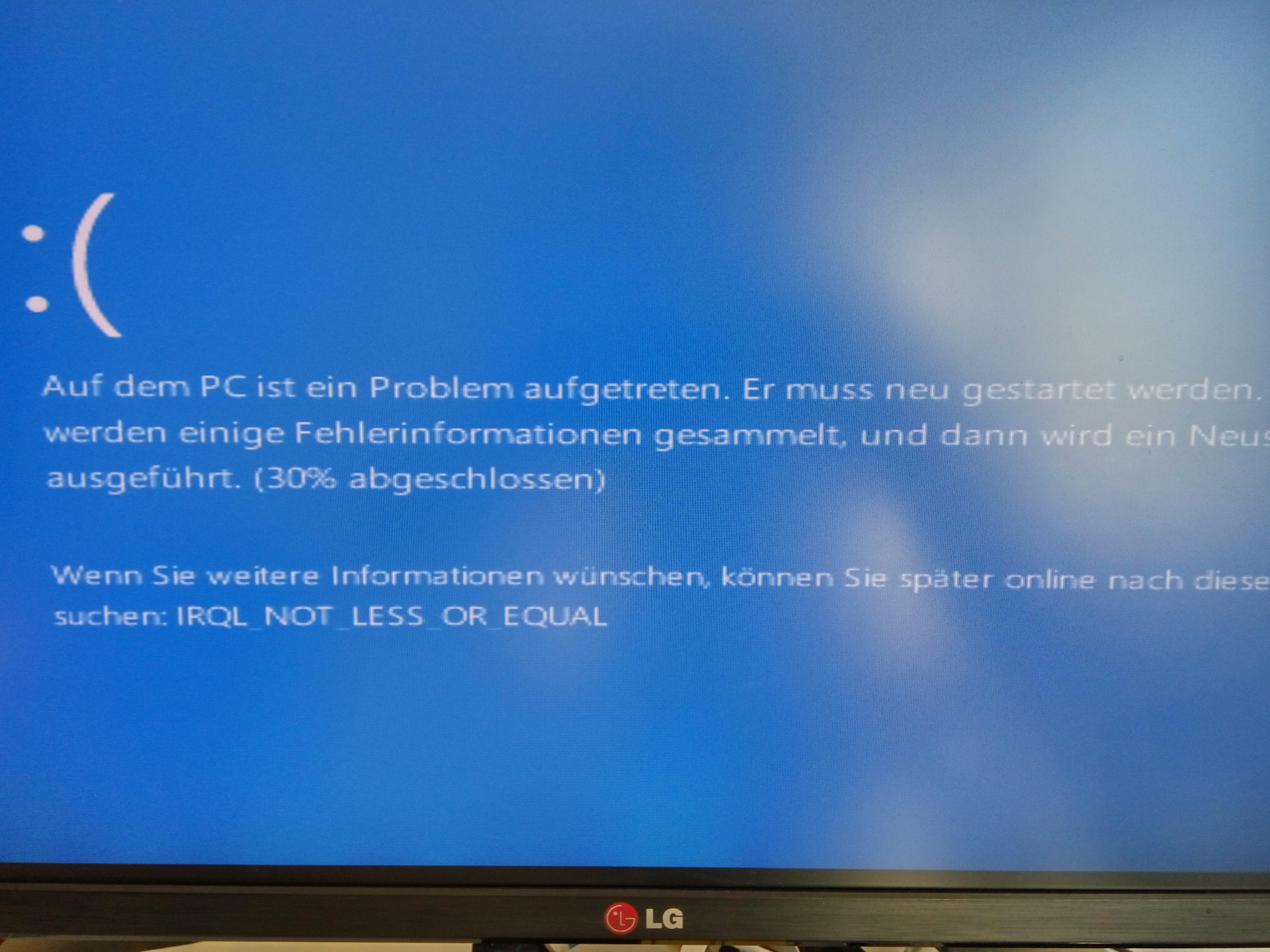

Hi, ich betreibe den Rechner mit 32GB
2x 8GB mit DDR3-2400 CL11-13-13-35
2x 8GB mit DDR3-2400 CL11-13-13-31
Was ich damals vor dem Aufrüsten schon hier informiert hatte.
Seit ich den Speicher aufgerüstet hatte.

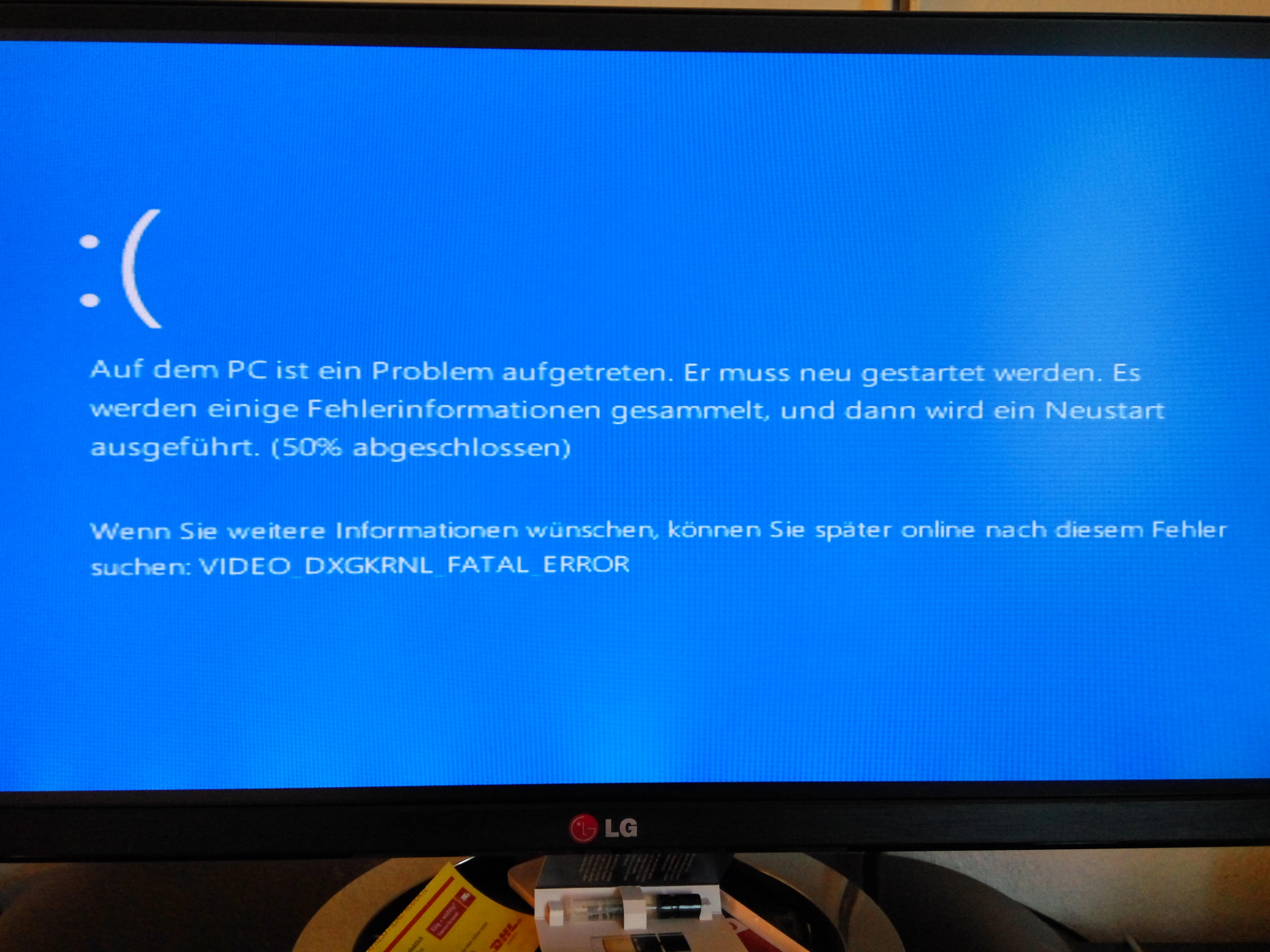

Bekam ich 2x diesen Fehler
und 1x diesen Fehler
Die laufen gerade mit 2400Mhz und stützt quasi bei Berechnen, wenn ca. 80% Speicher ausgelastet wird.
Was kann ich dagegen tun?

Dann mache mal einen RAM Test mit Memtest86 oder Memtest86+, denn korrupte Dateien und Abstürze sind typische Zeichen für RAM Fehler. Teste alle Riegel so wie sie eingebaut sind, ändere da nichts und lass auch die BIOS Einstellungen so wie sie unter Windows betrieben werden, genau so müssen sie ja auch fehlerfrei laufen. Wenn es keine Fehler gibt, warte 6 PASS ob es so bleibt und wenn es Fehler gibt, teste zuerst mit den Standardeinstellungen neu, sollte übertaktet worden sein und danach teste die Riegel einzeln um zu sehen ob einer defekt ist oder ggf. eine andere Ursache vorliegt warum die fehlerfreien Riegel nicht fehlerfrei zusammenarbeiten wollen.
Ok danke für den Tipp, werde ich heute oder morgen mal testen.
