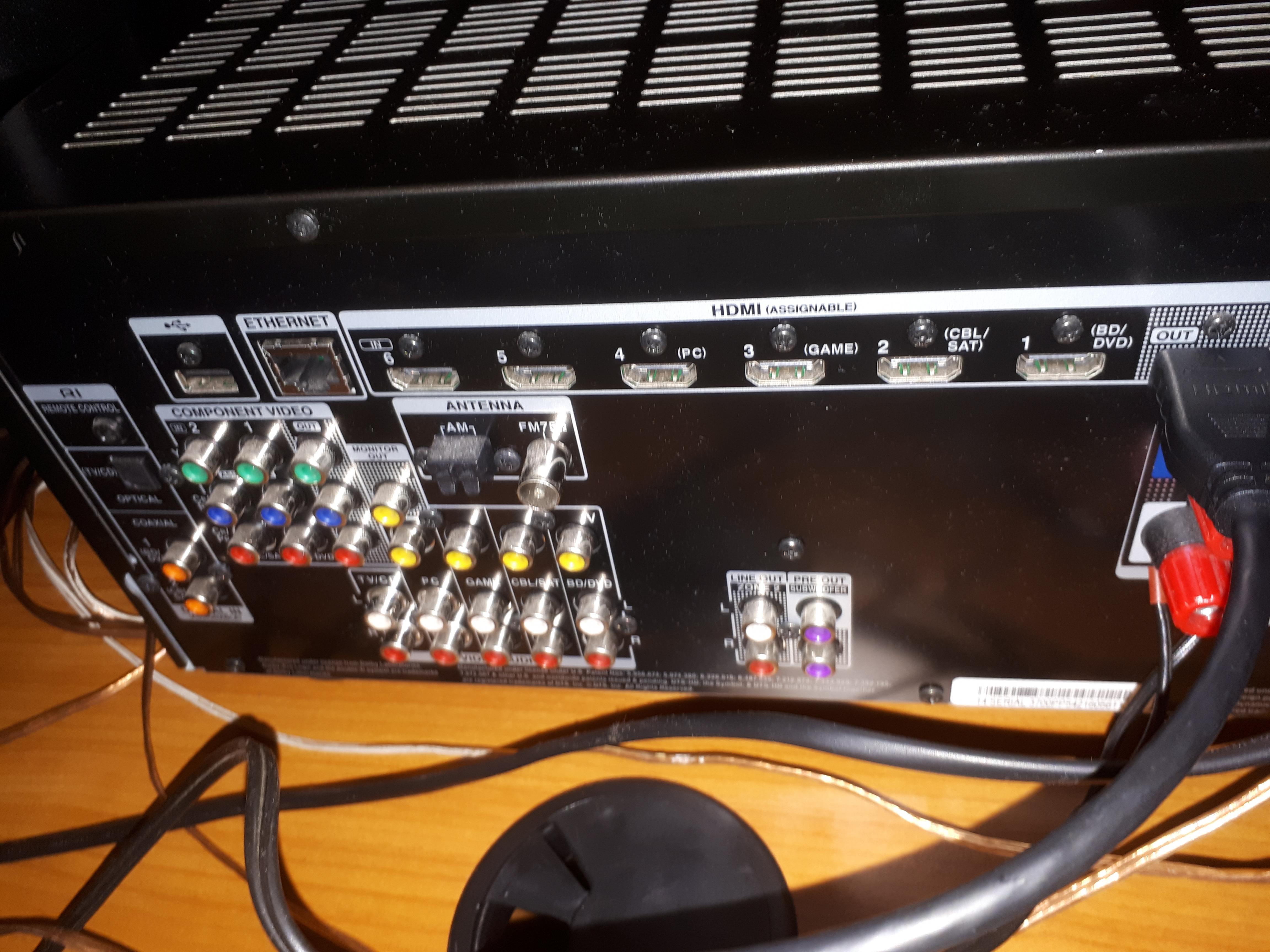

Guten Tag,
auf die Gefahr hin das ich hier falsch bin frag ich einfach mal.
Und zwar wollte ich den oben genannten Reciever am PC anschliesen.
Scheinbar läuft dies nicht wie bei den anderen Geräten via HDMI Kabel, da mein PC ihn dann als Bildschirm erkennt.
Nun die Frage: mit welcher Art Kabel kann ich den PC verbinden?
Würde mich über Hilfe sehr freuen.
MfG Alex

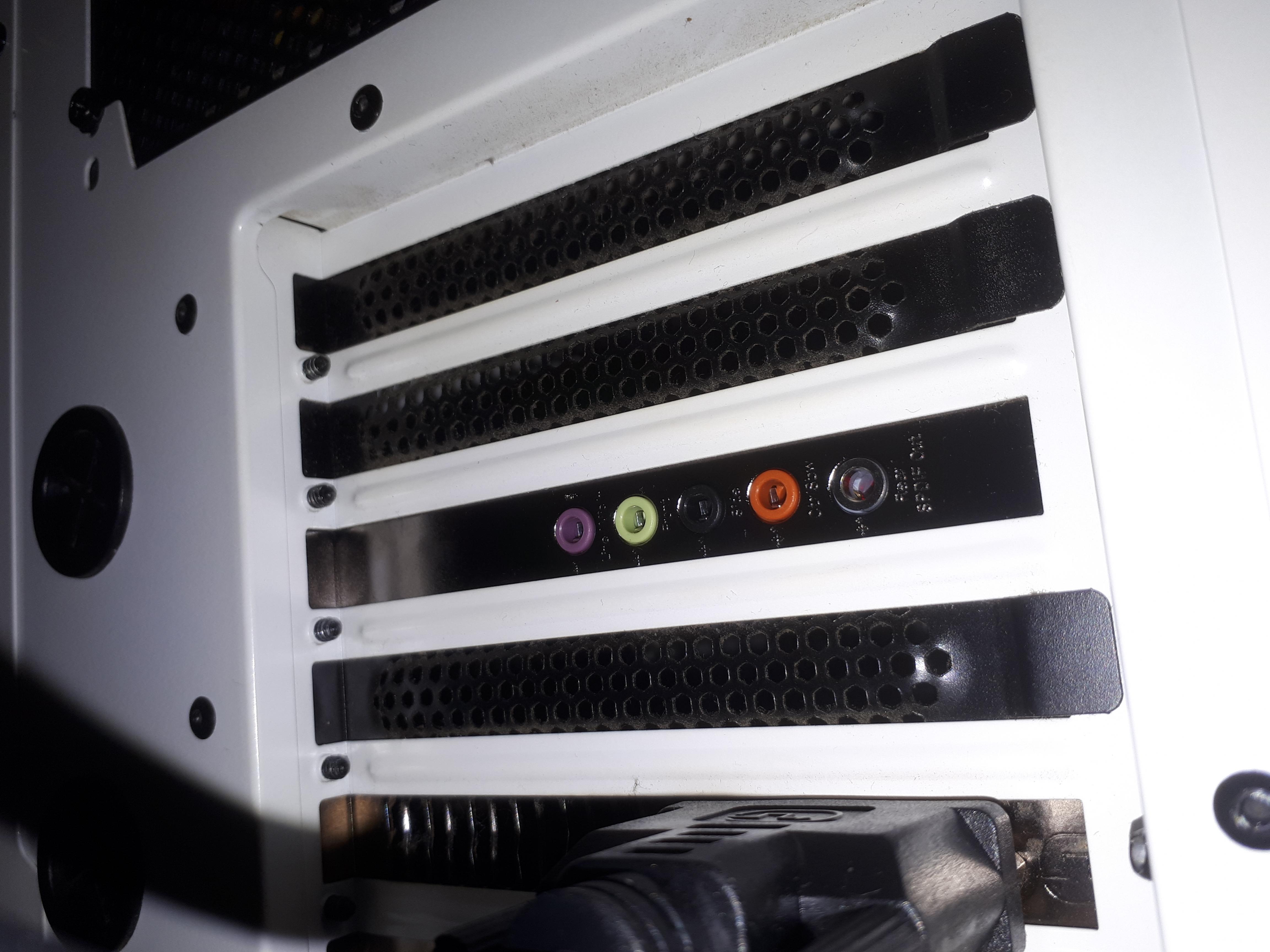

Natürlich wird er per HDMI als Bildschirm erkannt. Der Receiver hat auch reine Audioeingänge. Entweder optisch, digital oder auch analog. In Abhängigkeit davon welche Audioausgänge am PC vorhanden sind, entsprechendes Kabel besorgen.

Ich hab nur keine Ahnung was da wo ran muss. Hab das Gerät von nem Freund bekommen der da alles drüber laufen lies.
Ich hab halt echt keine Ahnung von und eine Gebrauchsanweisung gibts nicht mehr dazu.
und ich Sitz hier mit gefühlt 100 buxen von denen ich keinen Schimmer habe ^^.
Dann benutz doch Google.de und lad Dir die Anleitung herunter, Ich habe dafür 3 Sekunden gebraucht, das hättest Du auch geschafft...
Onkyo TX-NR525 Anleitung
EDIT: In der Anleitung auf Seite 9 könntest Du die Anschlüsse an Nr.10 (z.B. Game) benutzen, allerdings brauchst Du Adapter von Klinke (3,5) auf Coaxial, ansonsten wird das nämlich nix.
Hab bei mir auch einen Receiver per HDMI an ner Grafikkarte laufen. Einfach Grafikkarte an Bildschirm per Displayport oder DVI und per HDMI an den Receivereingang anschließen. In den Einstellungen der Bildschirmanzeige Bildschirm duplizieren einstellen (wichtig= Bidschirm muss Anzeige 1 sein) und in den Soundeinstellungen den AVR auswählen. Fertig.
Über die Windowssoundeinstellungen alles konfigurierbar.

Ich weiß gar nicht was daran schwer sein soll.
HDMI vom PC in einen HDMI-Eingang am AVR und vom HDMI-Ausgang am AVR an den Bildschirm
Mfg Purzelbaum9876
Da geb ich dir recht, schwer ist es nicht. Durchschleifen heißt aber nur HDMI, Displayport hat aber eine höhere Datenübertragungsrate.
