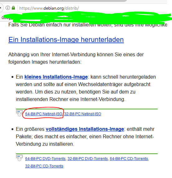

Bin da bissl überfordert welches Image ich nehmen kann, das?

Zur Erklärung der ISOs:
Netinst -> minmal Image mit Kernel und Treibern damit der Installer laufen kann, dieser zieht dann während der Installation die nötigen Installationspakete aus dem Netz
Das Vollständige Image ( mehrere GB schwer ) -> benötigt bei der Installation keinen Internet Zugriff aber auf dem Stick von dem aus du installierst sehr viel platz.
