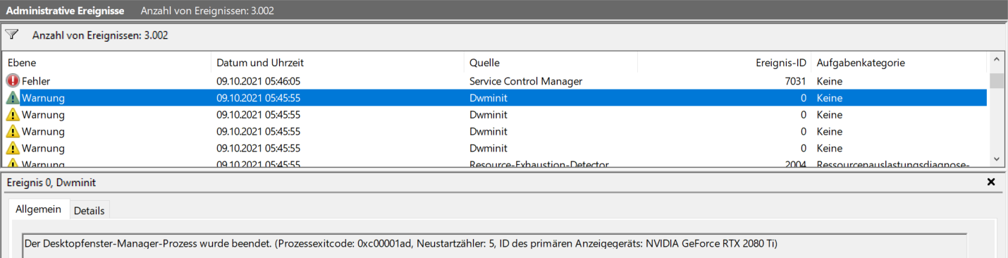

Beim Abspielen von einem Youtube-Video mit ca 6-7 offenen Tabs (was gar nicht viel ist), crashte es mir
Windows 10 mit wie ich aus der Ereignisanzeige sehen konnte, out of resources Meldung und 95% Speicherauslastung.
Dabei lag Opera selbst laut Task-Manager selbt ba ca. 2 GB RAM Nutzung, als Speicherauslastung hat es mir trotzdem 95% angezeigt. Habe leider nicht den passenden Screenshot vom Task-Manager, aber die Ereignisanzeige besagt dasselbe:
Bemerkt habe ich es weil mein PC plötzlich gelagt hat, und ich in den Taskmanager wechselte. Da wurde mir auch die besagte Speichrauslastung von 95% angezeigt, Opera selbst blieb aber weiterhin bei ca 1.9 - 2 GB RAM Nutzung! Leider konnte ich nicht mehr auf den Leistungsreiter schauen, als ich kurz zu Opera zurückgewechselt habe hat es mir wie gesagt mein System gecrasht.
Die Ereignisanzeige zeigt auch an dass diverse Prozesse wegen Zeitüberschreitung nicht neugestartet sind, weil sie nicht rechtzeitig antworteten etc. Desktop-Fenster-Manager Prozess wurde beendet.
Alles was ich danach sah war ein schwarzer Bildschirm mit einem Cursor, es war kein BSOD. Musste mit dem Power-Knopf den PC neustarten.

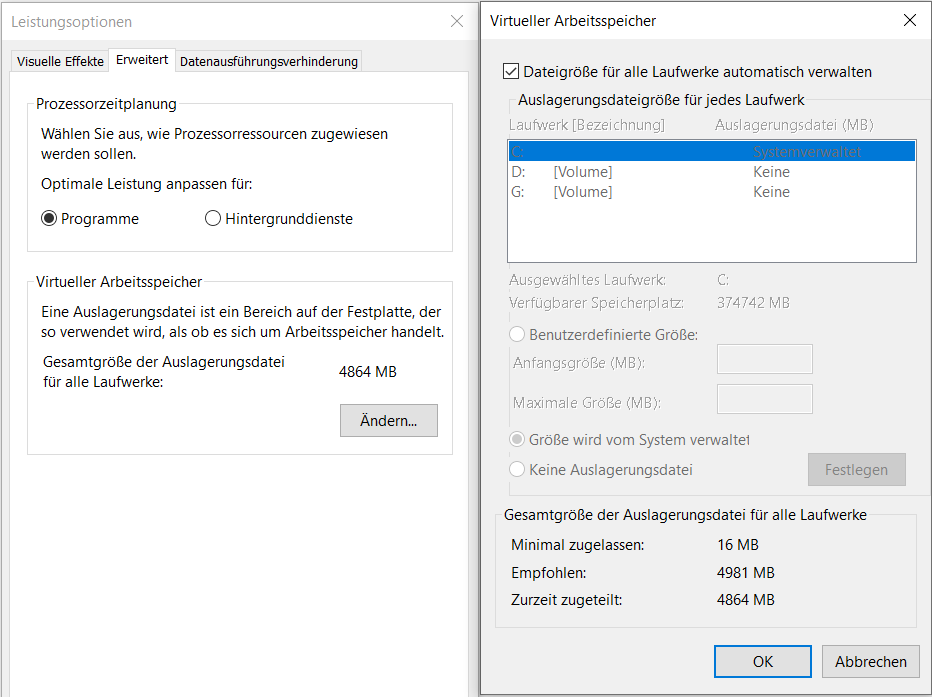

Ich habe 32 GB RAM, PageFile/Virtual Memory in Windows 10 war dabei an, da habe ich nichts verändert und es wird von Windows 10 automatisch verwaltet. Nach dem Crash habe ich auch Windows Defender im Offline-Modus laufen lassen, hat mir nichts angezeigt.

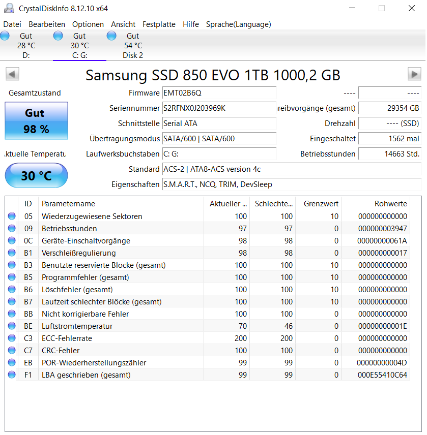

CPU, RAM, Timings, GPU, Board, SSD
Crystaldiskinfo Screen, CPU-Z Screen des RAM Reiter.

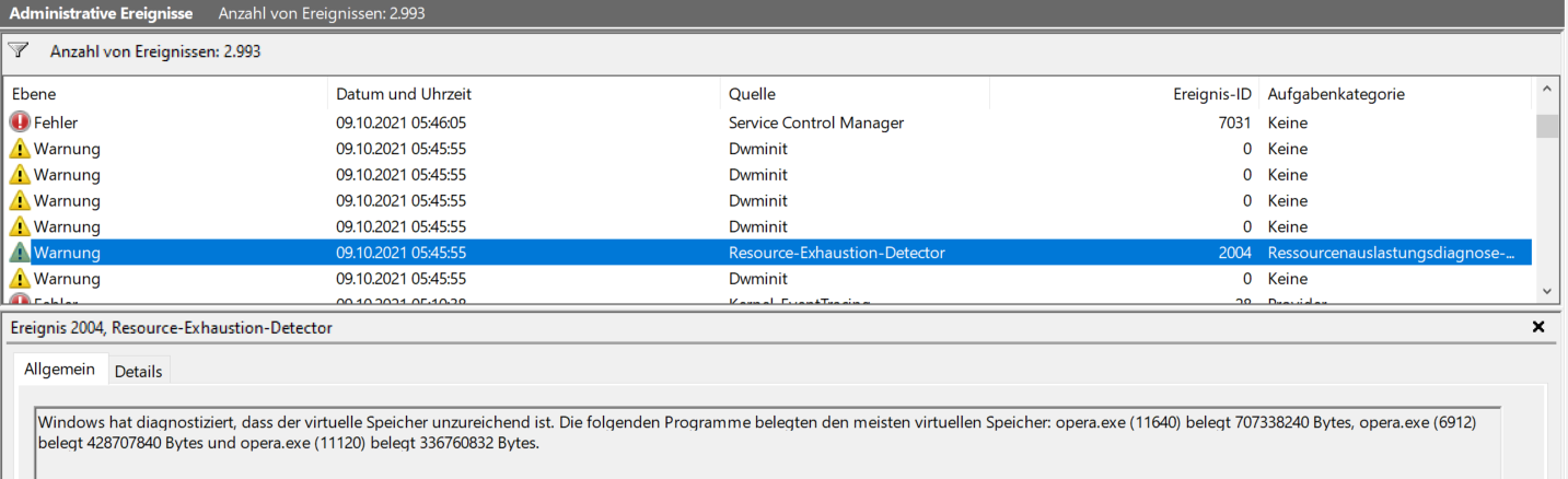

Da du die Ererignisanzeige bereits gefunden hast, zeig doch bitte auch die Detailansicht. Die Kurzzusammenfassungen sind meist völlig wertlos.
Es muss noch kein memory leak sein, virtuellen Speicher kann man eigentlich resservieren bis zum umkippen. Erst wenn der Speicher wirklich gebraucht wird, wird es ernst. Was aber wirklich gebraucht wird zeigt wenn noch der Ressourcenmonitor brauchbar an, der Taskmanager ist an der Stelle fast zum nichtssagendem Mäusekino geworden :/

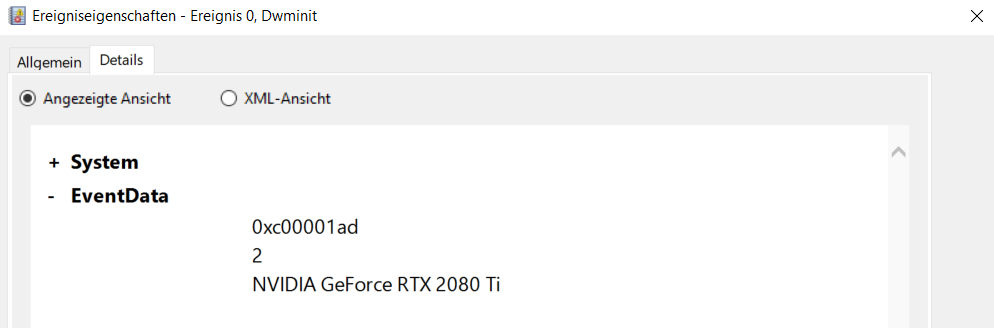

Meinst du das Ereignis mit Resource Exhaustion von Opera Prozessen? Oder dem Dwminit?
Da gibt es nur diesen Eintrag. Ich meine, der 0xc00001ad Fehlercode würde auf einen Treiberfehler hindeuten?
Es passierte ja aber nach dem Resource-Exhaustion, könnte es sein weil Opera durch den möglichen Memoryleak den Treiber zum Crashen gebracht hat, weil keine Ressourcen angeblich dem System mehr zur Verfügung standen?
Die Detailansicht vom Resource-Exhaustion ist länger.
<Event xmlns="http://schemas.microsoft.com/win/2004/08/events/event">
- <System>
<Provider Name="Microsoft-Windows-Resource-Exhaustion-Detector" Guid="{9988748e-c2e8-4054-85f6-0c3e1cad2470}" />
<EventID>2004</EventID>
<Version>0</Version>
<Level>3</Level>
<Task>3</Task>
<Opcode>33</Opcode>
<Keywords>0x8000000020000000</Keywords>
<TimeCreated SystemTime="2021-10-09T03:45:55.2964114Z" />
<EventRecordID>7535</EventRecordID>
<Correlation ActivityID="{79247e63-fdb2-4de4-930d-a2cce4a2faf7}" />
<Execution ProcessID="11580" ThreadID="10164" />
<Channel>System</Channel>
</System>
- <UserData>
- <MemoryExhaustionInfo xmlns="http://www.microsoft.com/Windows/Resource/Exhaustion/Detector/Events">
- <SystemInfo>
<SystemCommitLimit>90493284352</SystemCommitLimit>
<SystemCommitCharge>90401112064</SystemCommitCharge>
<ProcessCommitCharge>4902563840</ProcessCommitCharge>
<PagedPoolUsage>71281295360</PagedPoolUsage>
<PhysicalMemorySize>34273828864</PhysicalMemorySize>
<PhysicalMemoryUsage>32983568384</PhysicalMemoryUsage>
<NonPagedPoolUsage>10937245696</NonPagedPoolUsage>
<Processes>170</Processes>
</SystemInfo>
- <PagedPoolInfo>
- <Tag_1>
<Name>EtwD</Name>
<PoolUsed>62010052544</PoolUsed>
</Tag_1>
- <Tag_2>
<Name>MmSt</Name>
<PoolUsed>27620304</PoolUsed>
</Tag_2>
- <Tag_3>
<Name>MmRe</Name>
<PoolUsed>13681168</PoolUsed>
</Tag_3>
</PagedPoolInfo>
- <NonPagedPoolInfo>
- <Tag_1>
<Name>Etwr</Name>
<PoolUsed>10334922560</PoolUsed>
</Tag_1>
- <Tag_2>
<Name>Even</Name>
<PoolUsed>48641408</PoolUsed>
</Tag_2>
- <Tag_3>
<Name>ConT</Name>
<PoolUsed>43794432</PoolUsed>
</Tag_3>
</NonPagedPoolInfo>
- <ProcessInfo>
- <Process_1>
<Name>opera.exe</Name>
<ID>11640</ID>
<CreationTime>2021-10-08T20:47:51.9935063Z</CreationTime>
<CommitCharge>707338240</CommitCharge>
<HandleCount>955</HandleCount>
<Version>79.0.4143.72</Version>
<TypeInfo>201</TypeInfo>
</Process_1>
- <Process_2>
<ID>6912</ID>
<CreationTime>2021-10-08T20:47:52.5822904Z</CreationTime>
<CommitCharge>428707840</CommitCharge>
<HandleCount>533</HandleCount>
<TypeInfo>210</TypeInfo>
</Process_2>
- <Process_3>
<ID>11120</ID>
<CreationTime>2021-10-08T20:47:52.5404428Z</CreationTime>
<CommitCharge>336760832</CommitCharge>
<HandleCount>485</HandleCount>
<TypeInfo>219</TypeInfo>
</Process_3>
- <Process_4>
<Name />
<ID>0</ID>
<CreationTime>1601-01-01T00:00:00.0000000Z</CreationTime>
<CommitCharge>0</CommitCharge>
<HandleCount>0</HandleCount>
<Version>0.0.0.0</Version>
<TypeInfo>0</TypeInfo>
</Process_4>
- <Process_5>
<Name />
<ID>0</ID>
</Process_5>
- <Process_6>
<Name />
<ID>0</ID>
</Process_6>
</ProcessInfo>
</Event>
Wenn im Eventlog auftaucht, dass der DesktopWindowManager Probleme hatte, ist es fast immer ein Treiberfehler. Da es Microsoft es aber nicht hinbekommt für ihre Fehlercodes eine Dokumentation herauszugeben ist das alles einfach nutzlos. Man kann halt versuchen, Treiber durchzuprobieren und/oder darauf zu hoffen, dass Microsoft die entsprechenden Komponenten patcht.
Ja, das habe ich auch schon in Erwägung gezogen, möchte mir eigentlich aber keine alten Treiber wieder installieren, aber da könntest du Recht haben dass eine ältere Treiberversion stabiler ist. Falls natürlich der Treiber Schuld ist.
Möglich, ist es. Da du aber auch schreibst, dass du Probleme bei der Videowiedergabe im Browser hast, was normalerweise GPU beschleunigt ist, klingt das schon danach, dass da auf Seiten der Treiber auch nicht alles astrein läuft.
