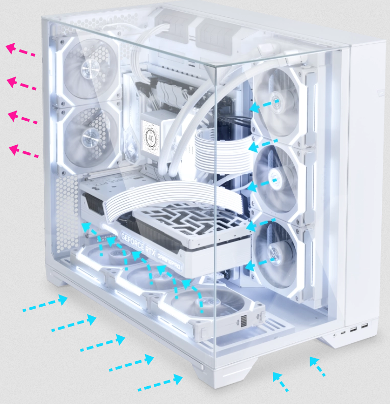

Hi, wollte nur nach der optimalen Airflow Konfiguration fragen: ich würde gerne ein o11 Vision ausstatten, und dabei auf eine LianLi Galahad II 360 SL inf, sowie auf 3x LianLi 120mm SL inf reversed blade, und einmal einen LianLi SL inf.
Ich glaube optimal wäre Unten rein Seite rein und hinten raus, oder? Wenn ja, woran sehe ich dass die AIO reinpustet und nicht raus?

Wenn du den Radiator so wie hier auf dem Bild an der rechten Seite montierst, dann blasen die drei Lüfter die Rauminnenluft des Gehäuses nach draußen, sofern die Lüfter in Richtung des Radiators blasen.
Sind dort Reverse- Lüfter montiert, dann saugen sie Frischluft durch den Radiator von außen an, so wie es hier im Bild mit den blauen Pfeilen dargestellt ist.

Kann ich das dann auch so machen: unten rein, seitlich und hinten raus? Also niederdruck(4 vs 3)
Oder unten dann 140er damit es balanced ist
Wäre möglich, vermutlich würde dann jedoch alles oberhalb der GPU (z.B. die Spannungswandler) wärmer als bei der ersten Variante werden.
Reaktionen: GothicBanane
warme luft steigt nacht oben, die meist Abwärme entsteht in der hinteren Hälfte des PCs. Wenn du irgendwo Luft rein pustest, findet sie von sich aus einen Weg nach außen, und anders herum. Der rest ergibt sich von selbst. Viel mehr musst du dir eigentlich nicht bedenken
Also kann ich die Konfiguration so lassen? 3x 120 unten (Intake), 1X 120 hinten (exhaust) und 3x 120 (AiO) seite/vorne (exhaust).
