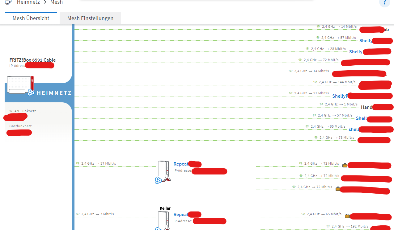

Meines Erachtens ist die Verbindung zwischen FB und Repeatern so schlecht dass nichtmal 5GHz durchkommt. Oder gab es potenziell einen Fehler bei der Einrichtung des Meshs?
Dem Bild nach sollten es 3000 / 6000er Repeater sein. Die 6591 funkt ebenfalls auf 5GHz.
Dann sollte es in der Übersicht deines Screenshots auch einen entsprechenden Speed dafür anzeigen.
Bei mehreren Etagen würde ich mir wirklich sehr gut überlegen, ob ich auf eine Verbindung zwischen Router & Repeater per Lan verzichten möchte ...
Hört sich nach 2,4ghz Verbindungen in schlecht an.
Zeig mal ein Screenshot der Mesh Übersicht.
Bei dicken Decken immer den kürzesten Weg für das Funksignal gehen, also repeater möglichst direkt über/unter der fritzbox positionieren, und zwar so dass die frei abstrahlen können.
Mit 2,4ghz Flaschenhals wirst du mit WiFi 4 aber selten über 70Mbit/s Netto kommen.

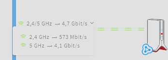

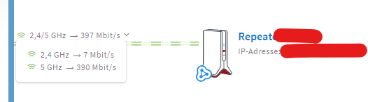

Richtig, es sind 3000er Repeater - und ehm.. Ich weiß gar nicht wieso, aber das 5 GHz Band war ausgeschaltet.
Es ist jetzt eingeschaltet (Auto-Kanal für beide Bänder).
Und schon funktionierts auch mit dem Keller Repeater 🤦‍♂️
