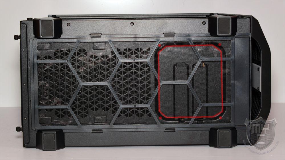

Durch den Staubfilter wird deren Intake massiv verringert also eigentlich reicht 1x140mm hinten raus
aber ein 2. Lüfter oben/hinten über dem CPU Kühler beschleunigt den Airflow und die Durchlüftung
also der hilft auch denen vorne mehr Luft einzusaugen. Für mehr Intake müsstest du Hand anlegen:
Das Stück so raussägen, dass ein 120 oder 140mm passt. Die Grafikkarte würde es auf jeden Fall sehr freuen. :evillol:
